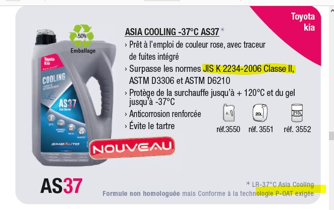

Salut Eric, ce ne serait pas plutôt l’AS37 que tu devrais mettre ?
ma boite est en contact avec eux depuis presque 25 ans
et j’ai fait une demande technique avec une analyse du LR du (et des) véhicules et cela depuis 20 ans
le retour est ce produit pour eux
Puis Pour moi il y a peut de risque car je vidange 2 à 3 fois pas an (mon véhicule est aussi un outil de formation)
et l’argument pour eux est celui ci en plus des additifs antirouille
Anti-surchauffe +121°C (bouchon taré) et antigel -25°C
et mon véhicule est inferieur a 2015 et il y a des pièces avec des matières différentes a partir de 2015 un peu comme les problèmes avec les Audi Q7
et pour vraiment finir comme je suis avec des retours de leur part en cas de … Je me retourne vers eux :batte:
