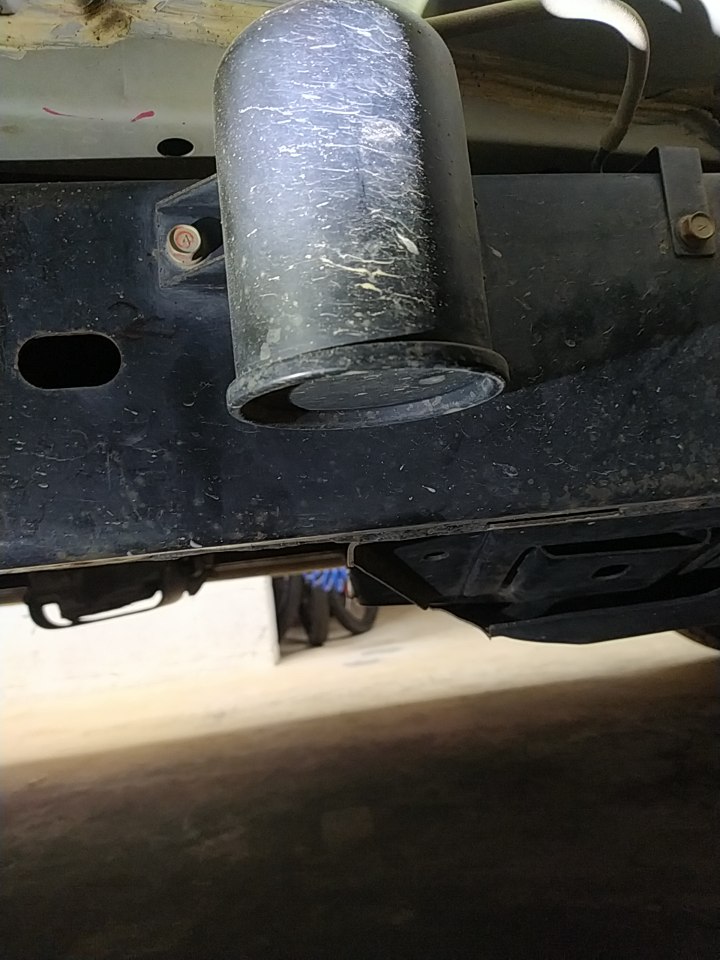

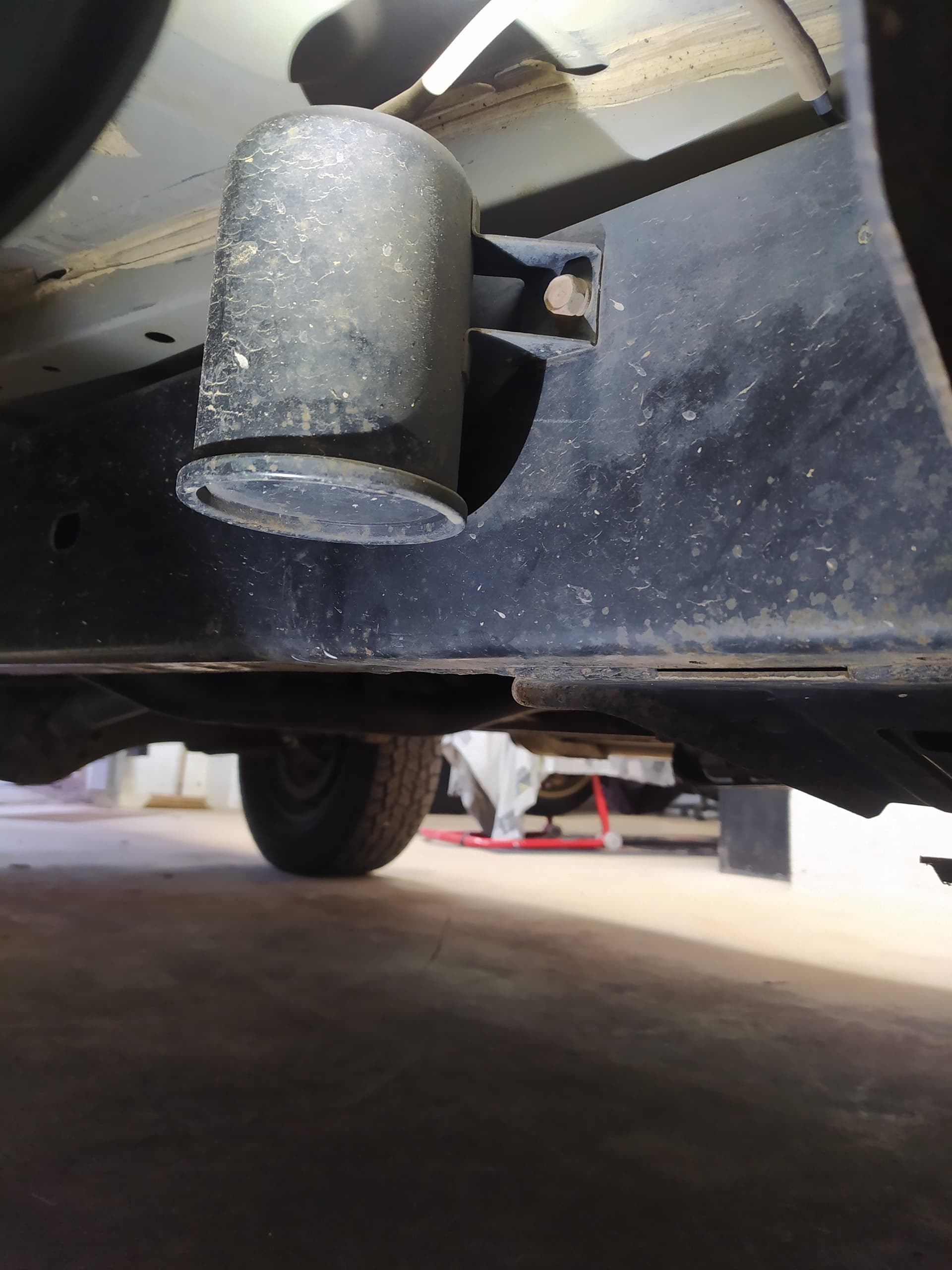

Bonjour a tous, est ce que quelqu’un sait me dire a quoi sert cette bonbonne sous un L200 de 2017. C’est fixé sur le châssis avant droit, derrière la roue .

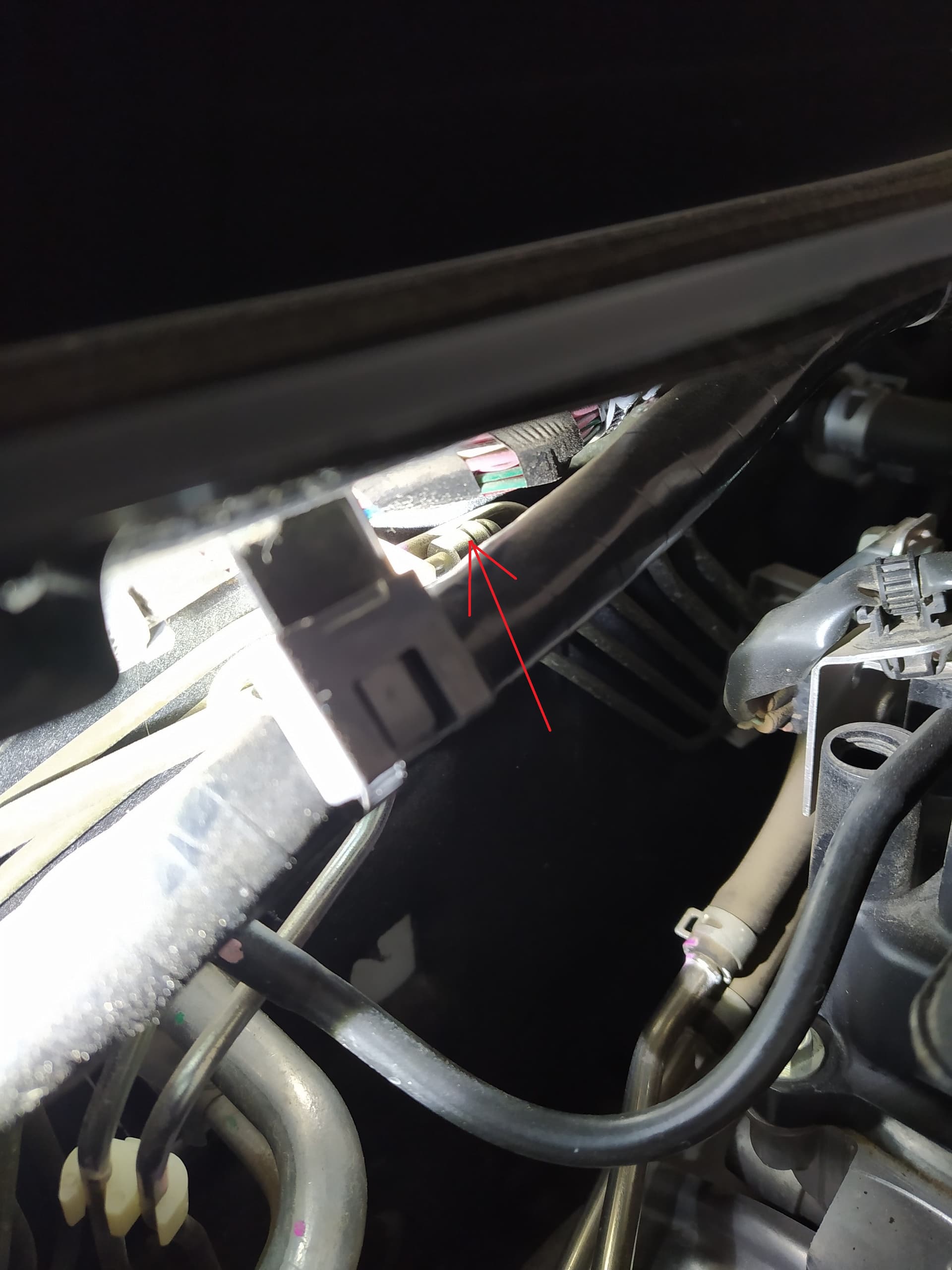

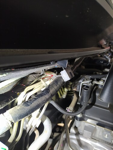

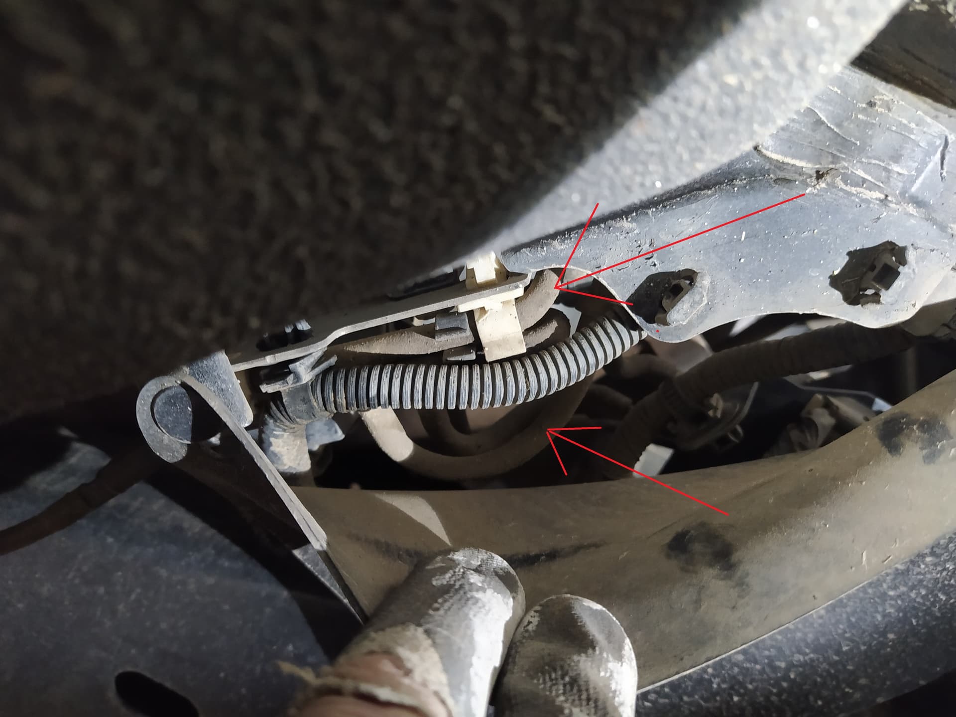

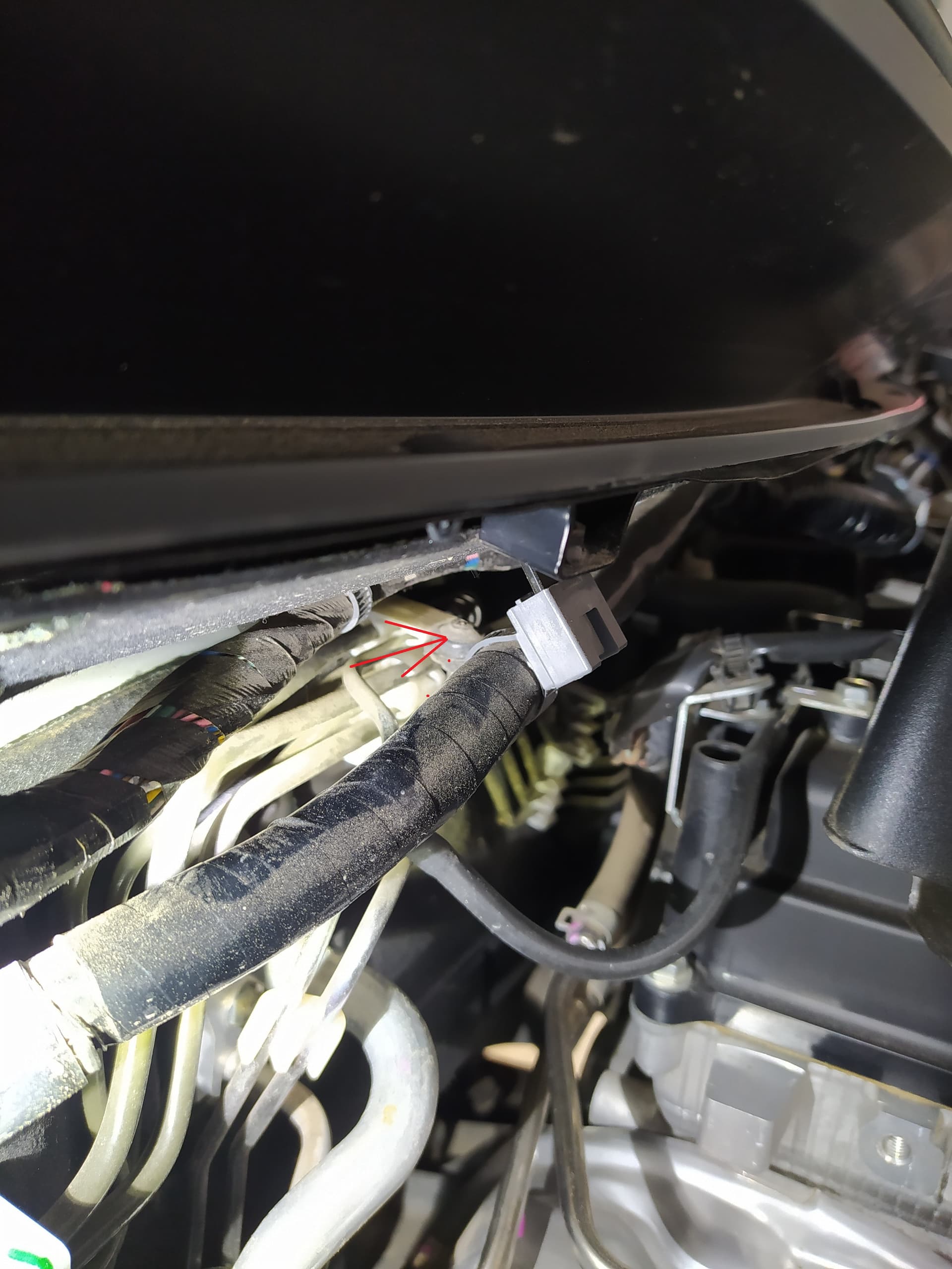

Je reviens de sous le pick up. Alors le tuyau part de la bonbonne et se dirige vers un repartiteur.
Un tuyau arrive de la bobonne et 4 tuyaux partent. 2 vers le bas du moteur, et comme il y a la protection bin je vois rien du tout. les 2 autres partent vers le haut, ils longent le tablier, de tuyau souples, il se transforment en tuyaux rigides et à l’'extrémité, on trouve des bouchons

C’est simplement une réserve tampon de dépression, pour que tu puisses craboter ton pont avant quand tu demandes les 4 roues motrices.
Sans cette réserve, dans certaines circonstances, tu ne pourrais pas engager le pont avant, notamment si tu appuies sur le frein à pied, parce que le master vac d’assistance de freinage est un énorme consommateur de dépression.
Cette petite bonbonne existe sur les L200 depuis le K34, et se situe soit sur le longeron avant droit dans la baie moteur, soit sur le longeron sous les fesses du pilote !
