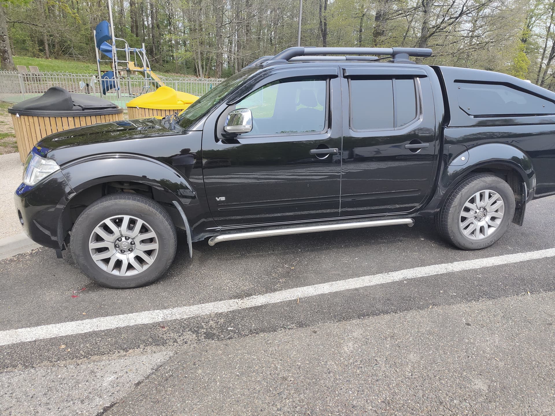

Bonjour je viens de prendre possession de mon Navara d40 3l V6 un régal a conduire.
Si vous avez des infos constructive sur le modèle je suis preneur.
