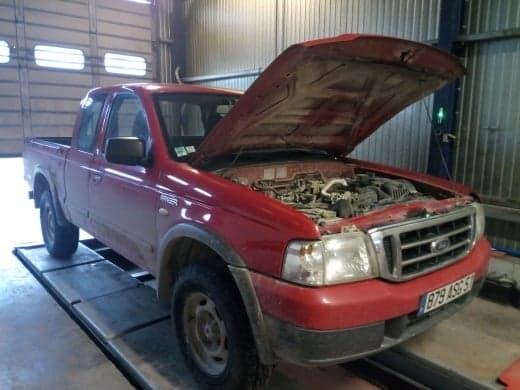

je me présente, Philippe, 35 ans, possesseur depuis une semaine de mon tout premier 4x4, un Ford Ranger 2.5TD 109cv de 2006.
Autant vous dire que je vais probablement poser des questions qui paraitrons stupides pour certains mais je n’y connais vraiment rien en terme de 4RM…
Donc fraichement acquis, ce pick-up (d’origine Mazda à ce que j’ai entendu) me plait vraiment beaucoup !
Il appartenait à un agriculteur qui roulait principalement dans les champs, première main toujours entretenu chez le concessionnaire du coin, 230.000 km, je bosse dessus depuis hier, je fais un entretien complet (actuellement, vidange moteur, filtres (air, carburant, huile), bougies, plaquettes, 4 pneus Continental CrossContact ATR, optiques arrière. Reste encore les soufflets de transmission, les vidanges de boite, boite de transfert, pont, remplacement des fluides (frein, refroidissement, direction) et la ceinture conducteur) afin de pouvoir passer un nouveau CT valide.

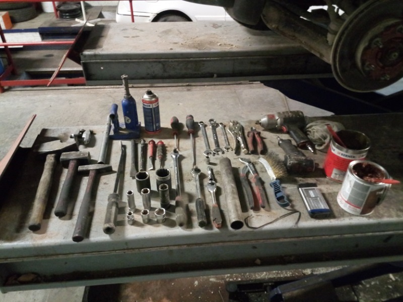

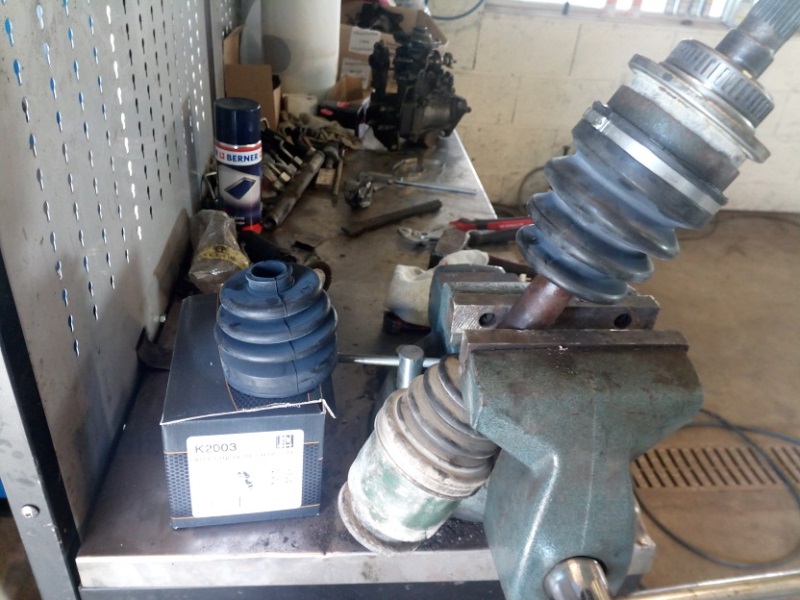

Je me suis attaqué au remplacement de deux soufflets de transmission avant côté roue, ben quand on ne connait pas le véhicule il vaut mieux se préparer mentalement car c’est un peu plus long que sur la Clio de monsieur Toutlemonde !
Il faut quelques outils, et un peu de temps devant soi aussi !

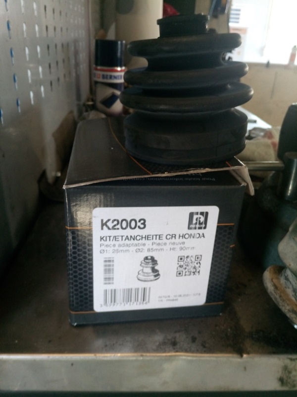

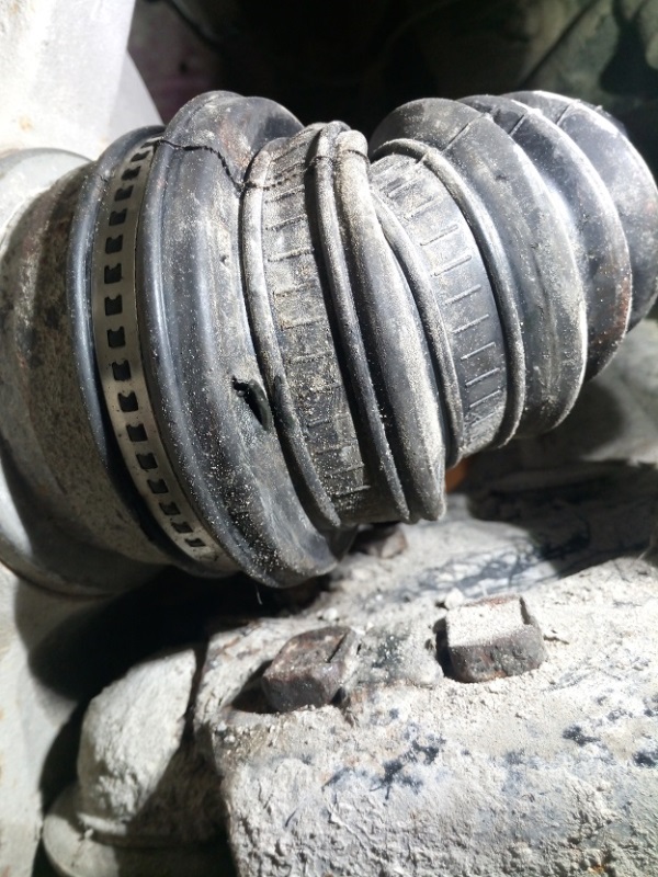

J’ai du démonter en tout trois fois, la première pour y mettre des soufflets type “universel” afin de pouvoir passer le CT, mais c’est vraiment de la cochonnerie pour rester poli, à peine monté, déjà percé ! Deuxième démontage, soufflet donné comme “monte d’origine” par le vendeur de pièces local, le diamètre intérieur est plus grand de 2mm que le diamètre du “bol” (je ne sais pas si c’est comme ça que ça s’appelle en vrai) donc ça ne tient pas. Troisième démontage quand j’ai enfin reçu des soufflets identiques ou presque à ceux d’origine, de marque DaSilva, très épais, très robuste, et parfaitement adapté niveau diamètres, pour un prix bien inférieur à de l’origine Ford (3 X moins cher)
