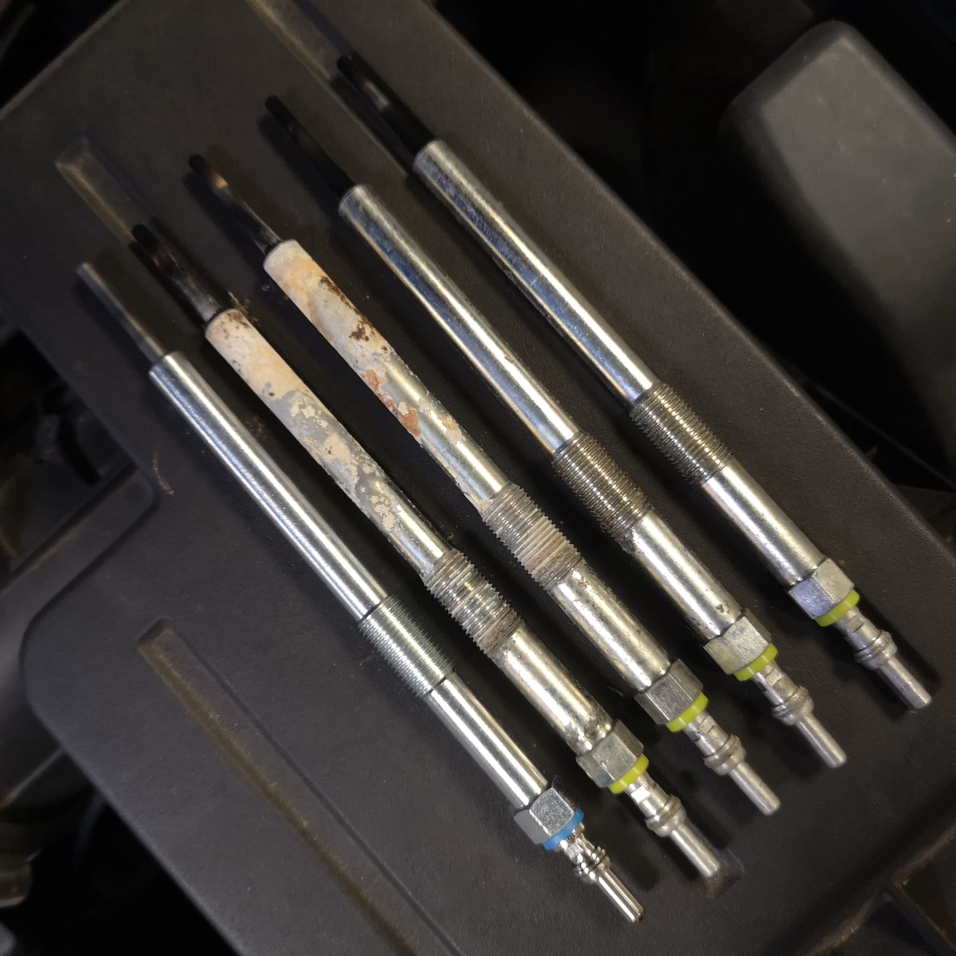

j’ai donc un navara D40 97000 km de 2015 2.5 4wd 190ch
durant les vacances le voyant moteur s’allume, bon, prévoyant car deja enmerdé je sors le boitier ODB de la boite a gants, EODB facile me donne une P0380 : bougie de préchauffage circuit A
bon pas tétu, internet, commande de 4 bougies valéo ( 170€ quand meme ils les donnent pas ) et à mon retour elles sont dans la boite
ce matin je m’installe confortablement, démontage des deux premieres nickel remplacées sans soucis ( les deux plus a droite )
arrivé au 3eme cylindre… elle sort …blanche et oxydée
oula, du coup je sors la 4eme pareil

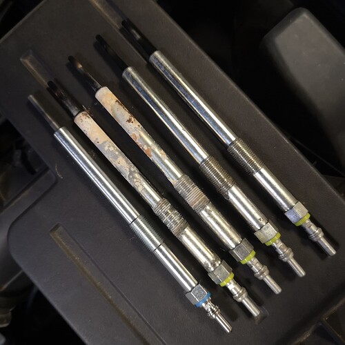

la 5eme sur l’image est une neuve pour référence
du coup avant de remonter ces deux là, je préfere poser la question, qu’est ce que c’est ?

De l’humidité est passée par les filets, ils sont oxydés.

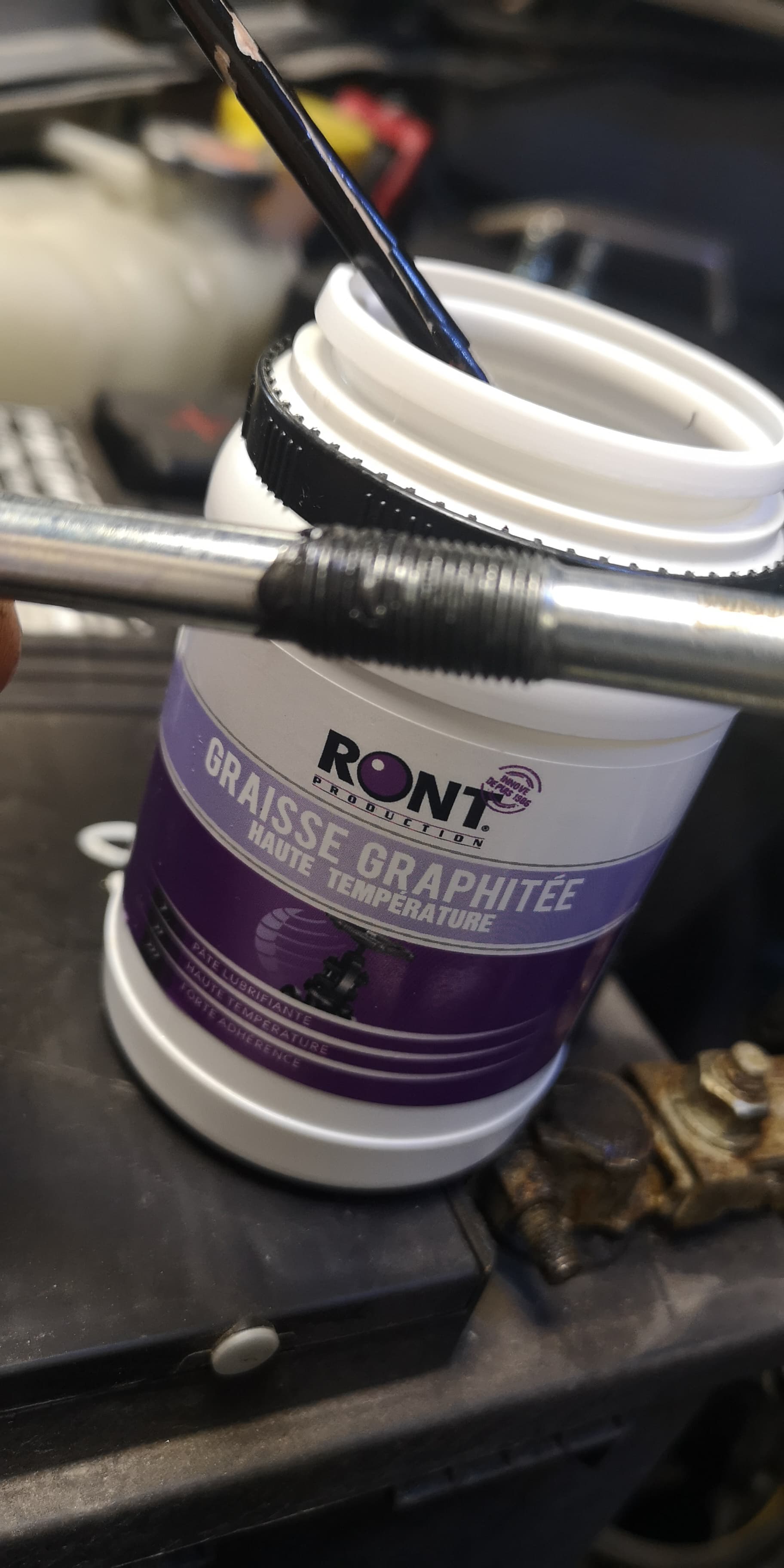

remontage des neuves avec de la graisse graphite (9€ chez leroimalin), pas trouve de cuivre :person_shrugging:

C’est pas de la graisse très haute température pour moteurs. Tu as mis de la graisse prévue pour 550 °C en pointe, donc inférieur en continu.
Tu trouves de la graisse cuivrée dans les centre autos. C’est celle prévue pour aller jusqu’à 1100 °C.
Comme la BARDAHL 1533.
Tu es bon pour un démontage et un nettoyage des filets…
