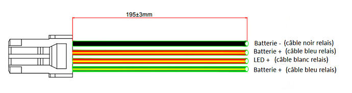

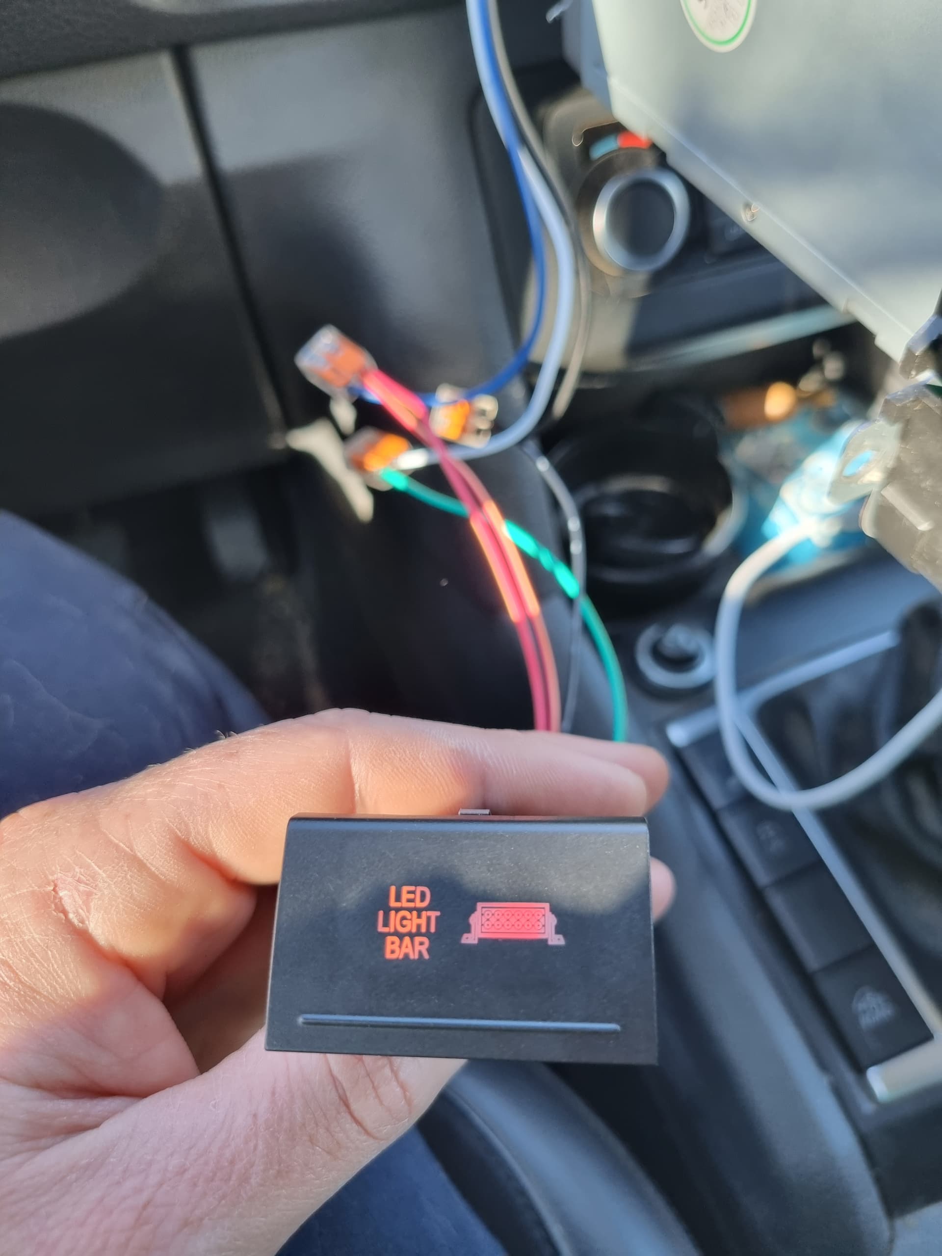

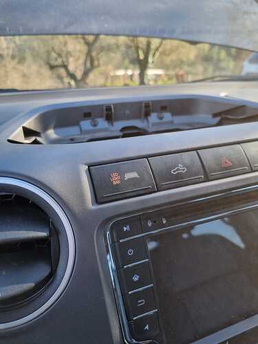

Merci pour ton aide. Je me suis motivé ce midi pour installer le relais et tout fonctionne.

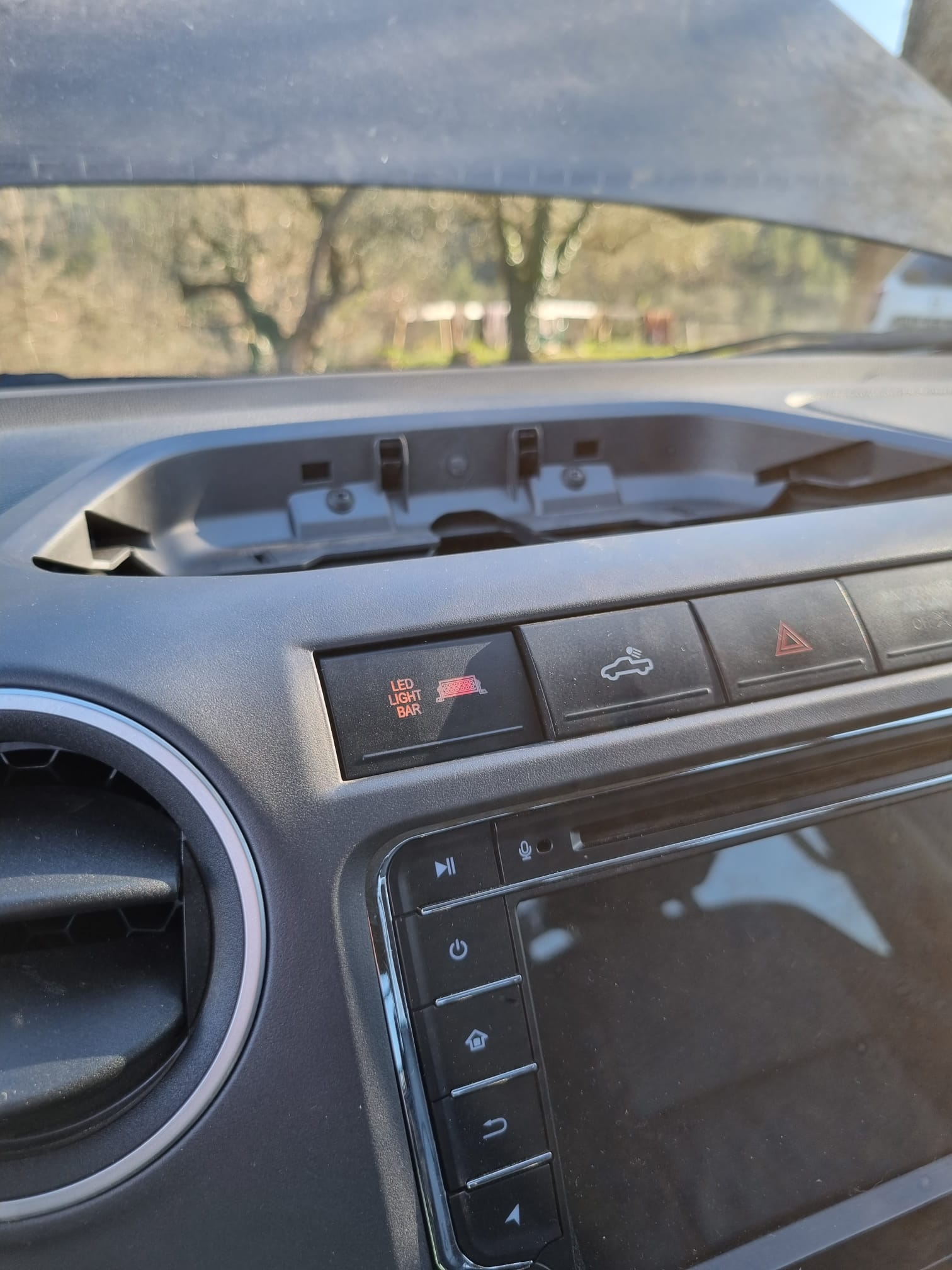

Seul bémol, mon bouton dispose de 2 LEDs et l’une des 2 reste allumée en permanence, l’autre s’allume uniquement quand on appui sur le bouton :confused:

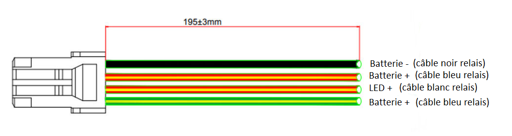

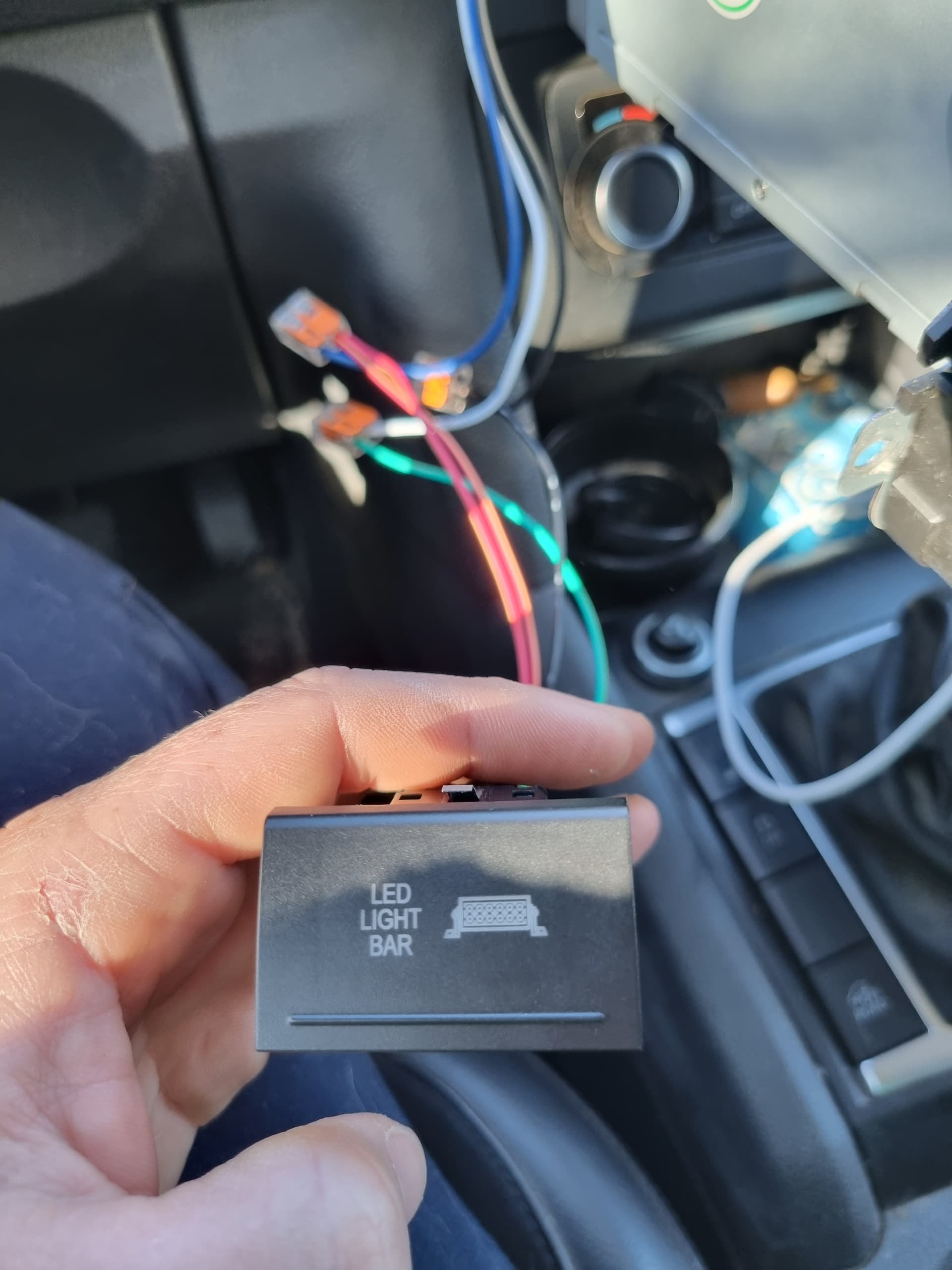

J’avais eu le même soucis et j’avais modifié les connectiques de cablage au niveau de l’interrupteur (voir photos déjà transmises :wink: ) pour shunter ce voyant allumé en permanence.
Il me semble avoir fait exactement le même câblage que toi :confused:
Dans ce cas, si tu les branches comme moi tu pourras résoudre ton pb :wink: .
