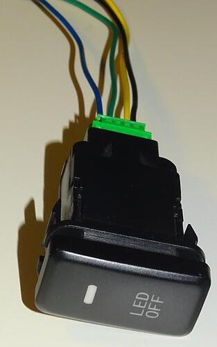

J’ai un petit souci de bouton pour les light bar que j’ai installé il y a quelques temps. En naviguant sur internet, j’ai trouvé ce petit bouton sympathique “12V 3A LED Bouton Marche/arrêt Interrupteur Haut/gauche/droite Pour VW Amarok | eBay” un bouton poussoir qui reste enfoncé en mode “ON”.
Je l’ai donc installé, tout fonctionnait bien jusqu’à ce que j’ai eu besoin d’allumer mes light bar un peu plus longtemps, le bouton ne reste plus enfoncé. Je pense que la puissance demandée par mes light bar est trop élevée (raccordées sur fusible 15A).

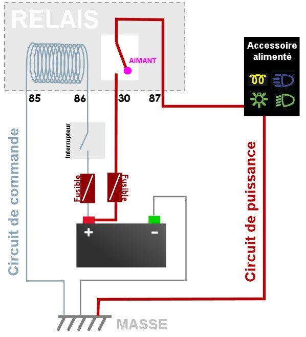

Bonjour 242max, non je n’ai pas mis de relais et je pense effectivement que mon problème vient de là. Le problème c’est que je ne sais absolument pas câbler un relais (ça doit pas être bien sorcier) ni vers quel modèle me tourner.

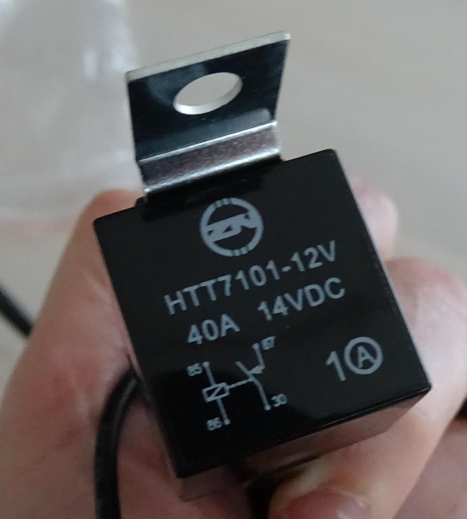

Yes, j’ai trouvé ce schéma et je viens de commander un relais. Restera juste à lui trouver un emplacement et le fusible qui va bien pour mon interrupteur.

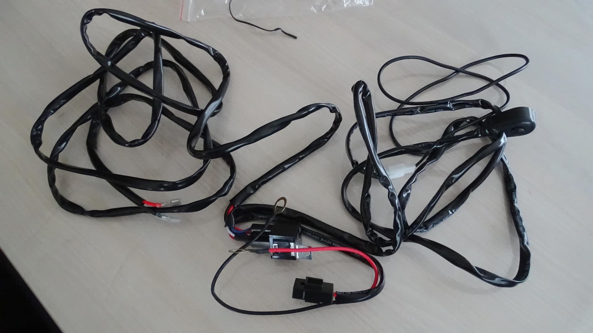

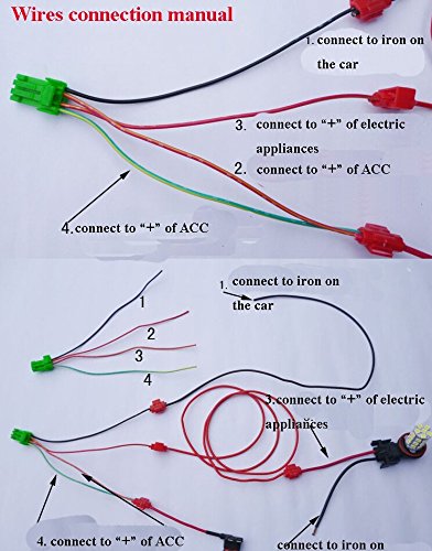

Sur Amazon pour moins de 20 euros, tu as des faisceaux électriques complets déjà montés qui tiennent jusqu’à 40A.
Je te conseille ça pour commencer.
Ca t’évitera de mettre le feu â ta voiture
Il est vivement conseillé de mettre un relais lorsque l’on ajoute comme ici une rampe LED. Sinon l’interrupteur commence a chauffer et après la voiture crame.

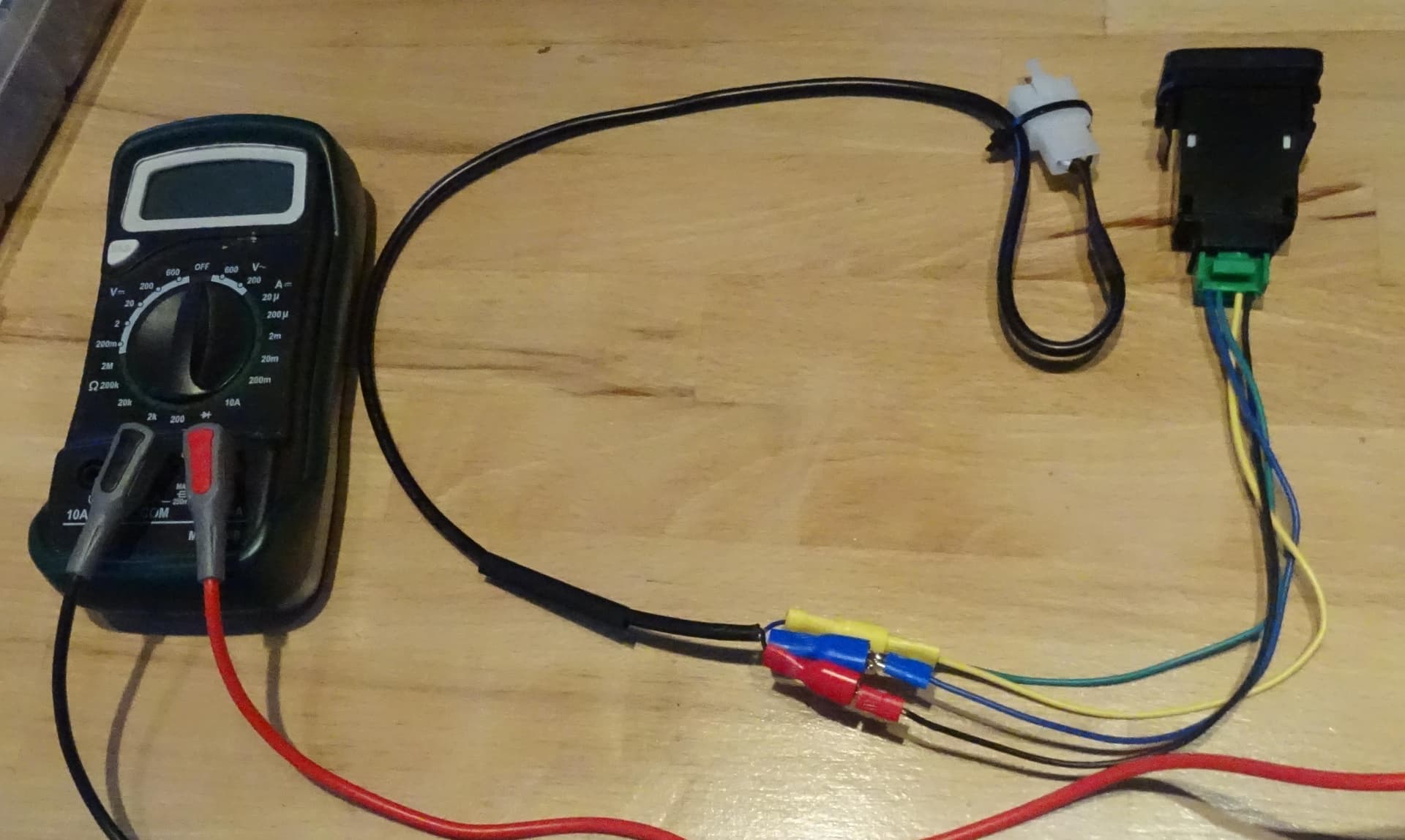

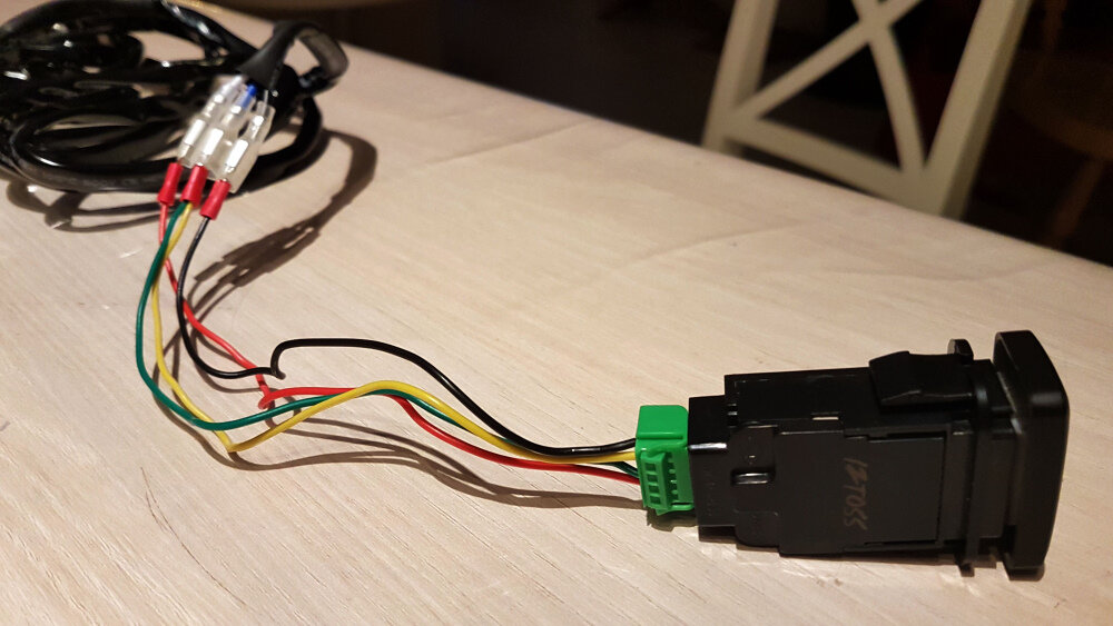

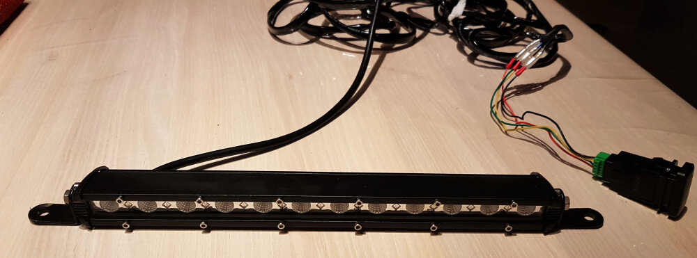

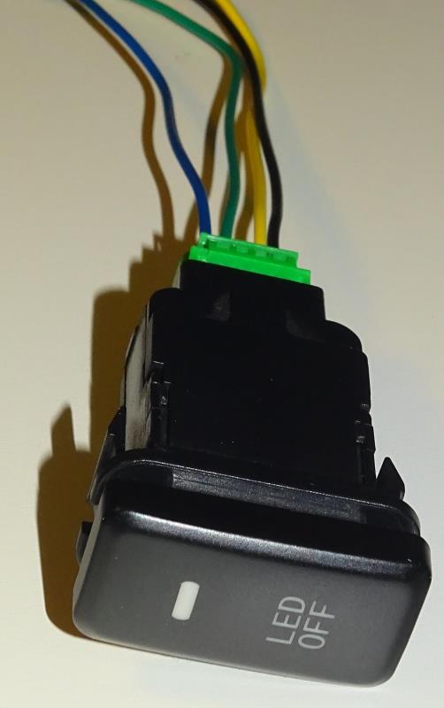

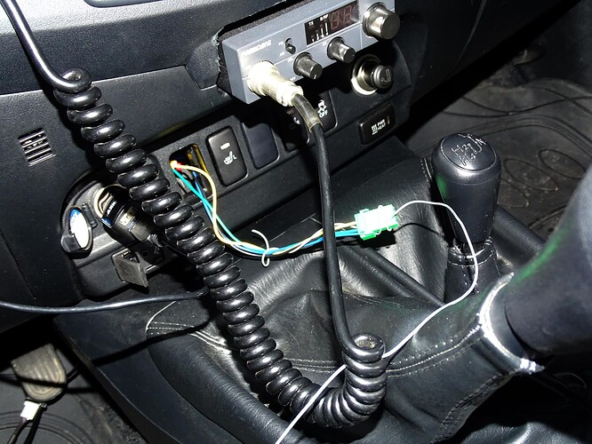

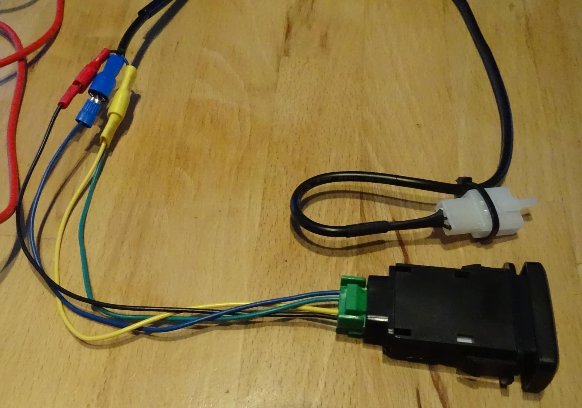

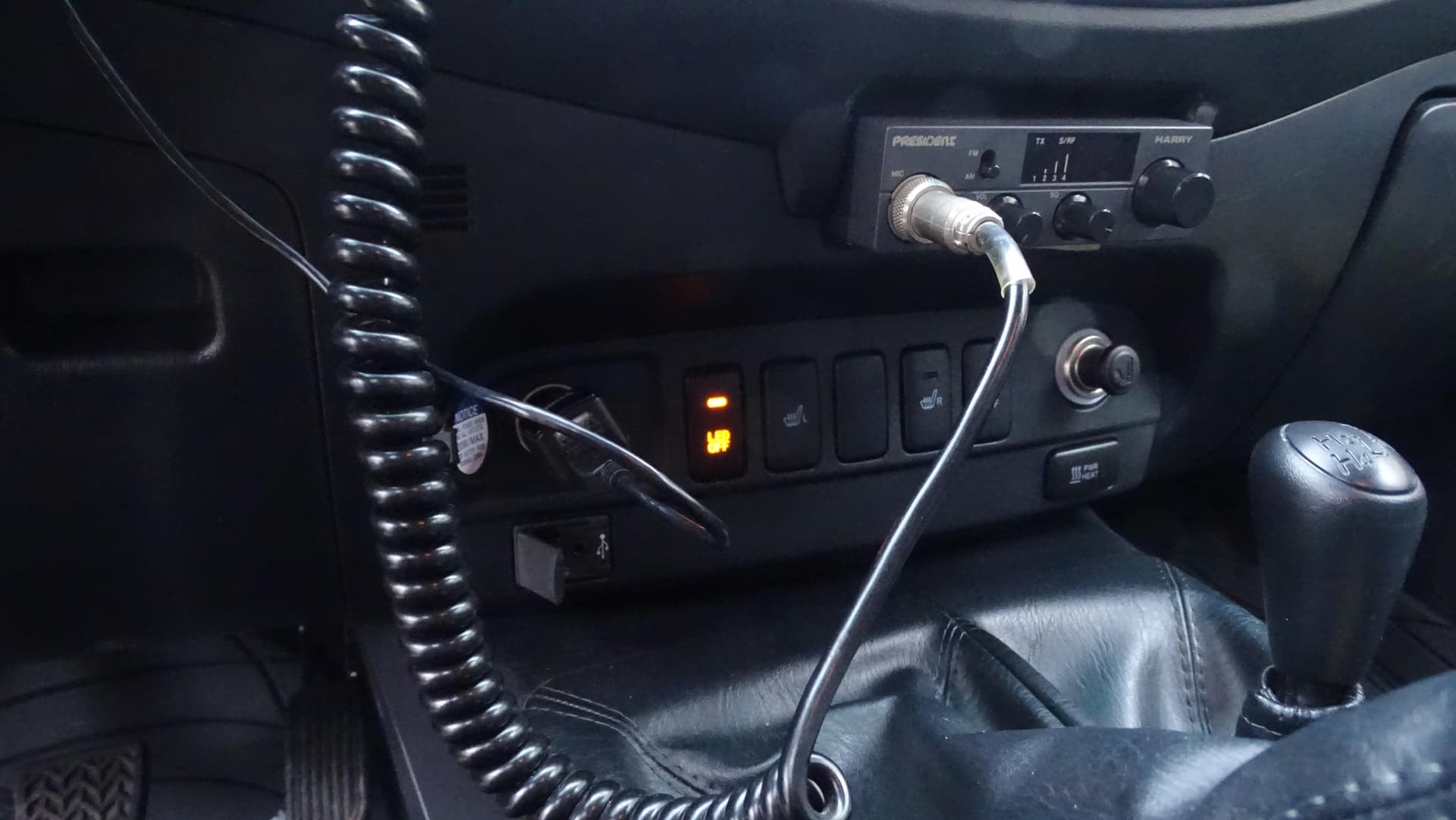

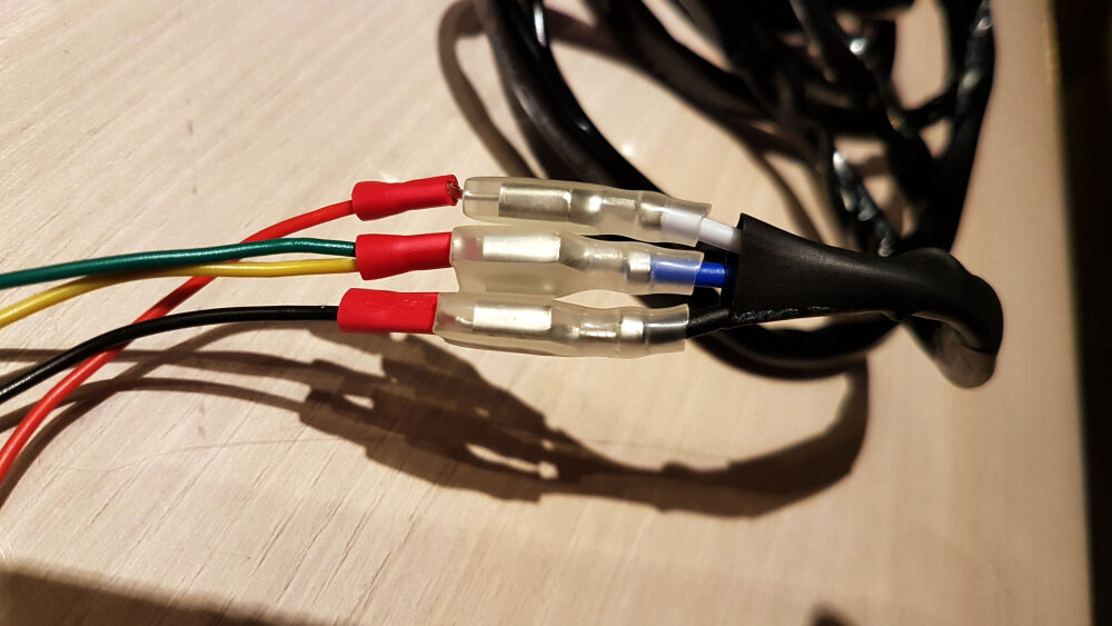

Voici quelques photos de certains de mes faisceaux (le montage reste le même pour tous ).
J’ai remplace les interrupteurs d’origine par des interrupteurs compatibles avec mon véhicule pour pouvoir les insérer directement dans la planche de bord.
