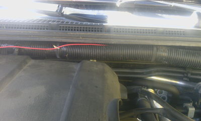

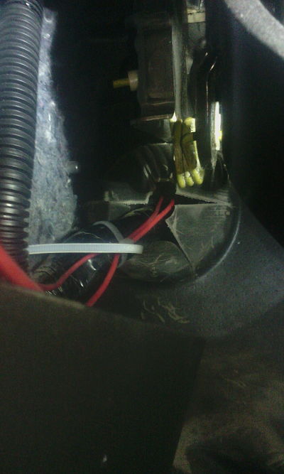

voici les photos pour le passage des fils sous le tableau de bord
passage à gauche de la pédale d’embrayage
apré j’ai fait passé les fils dans le faisceau et autour quand ça ne rentré plus dans la gaine

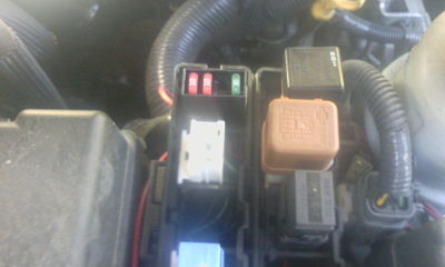

j’ai mis ensuite le relais dans la boite de relais qui est à gauche (c’est le relais noir au dessus du maron sur la photo.

c’est trés simple, pour lr passage des fils il te suffit d’un petit tournevis pour faire un trou dans le caoutchouc .
faire juste attention à la tresse de fil

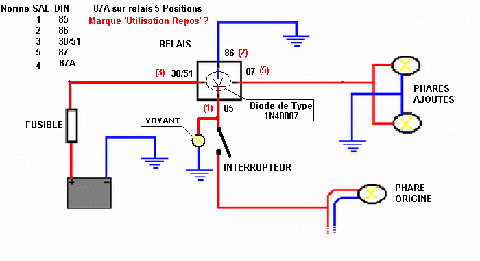

Tu les a branché comment niveau électrique
voici un shéma de branchement. si tuas une question n’hésite pas
oups j’ai oublié le shéma

Petite question , pourquoi une diode ,?
la diode n’est pas nécessaire par elle même.
tu l’as d’ailleurs souvent directement sur le bouton.
c’est juste pour voir quand il sont en marche ou pas.
Perso quand mes longues portées sont allumées je m’en aperçois…
Pas besoin de diode
je comprend bien ce que tu veux dire.
mais suivant où tu mets tes LP, exemple sur le toit, tu n’as pas le droit de t’en servir sur route même la journée lors d’appel de phare. et là tu ne les vois pas.
perso je n’ai pas de voyant.
