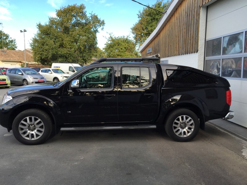

Je dois avoir la notice de montage de mes longues portés Hella qui traine dans un coin.
Montage fournit avec faisceau + interrupteur.
Je regarderai si je la retrouve.
Tiens sinon une photo d’un V6 avec des longues portés au 2e plan et le mien au 1er.
Clic plusieurs fois l’image.

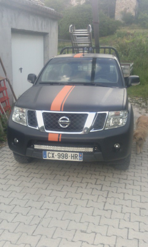

salut
moi j’ai branché cette barre de led sur mon Nav
je l’ai mis dans le PC
j’ai fait passer les fils qui viennent du relais par le passe fil sous le tableau et j’ai mis le bouton sur un cache libre à coté du réglage de la hauteur des phares
si t as aussi une photo de l inter je suis preneur …
par contre petite question concernant l emplacement , ça réduit quand même pas mal l entrée du flux d air ? je connais pas encore assez le NAVARA , mais y a pas un radiateur derrière ?
pendant que j y suis , il est ne noir mat ? c est du recovering ou une peinture ??
salut
pour l’entrée d’air il n’y a pas de problème en virant le support de plaque .
j’ai fixé la plaque directement sur le PC et mis la barre juste au dessus.
aprés avoir roulé beaucoup cet été avec dans cette configuration il n"y a pas eu de surchauffe tant au niveau du moteur que de la clim ou de l’huile.( ce n’est que le radiateur de clim qui ce trouve derrière)
pour le noir mat c’est un covering fait par mes soins.

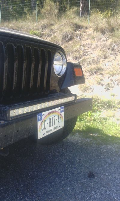

si tu veux une barre de led en 180 w je peux te trouver ça pour environ 290€ FDP en 18 fois 10W comme j’ai mis sur ma Jeep ou 310€ pour le curve en 180W 36 X 5W comme sur mon Nav. mais je peux te trouver plus puissant si tu veux.

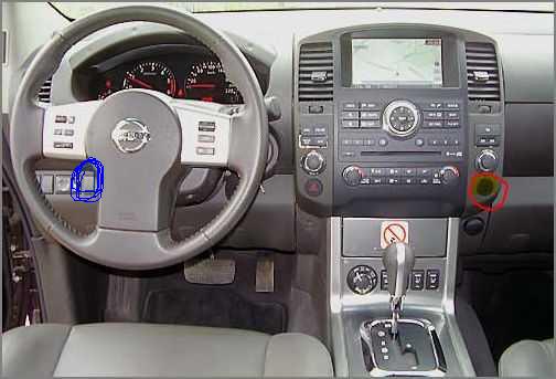

salut
moi je l’ai mis à gauche du volant en bleu sur l’image
et j’ai mis ce bouton mais sans la lumière, ça rentre pile dans le cache
je vais essayer de te faire des photos ainsi que le passage des fils de l’habitacle au compartiment moteur
