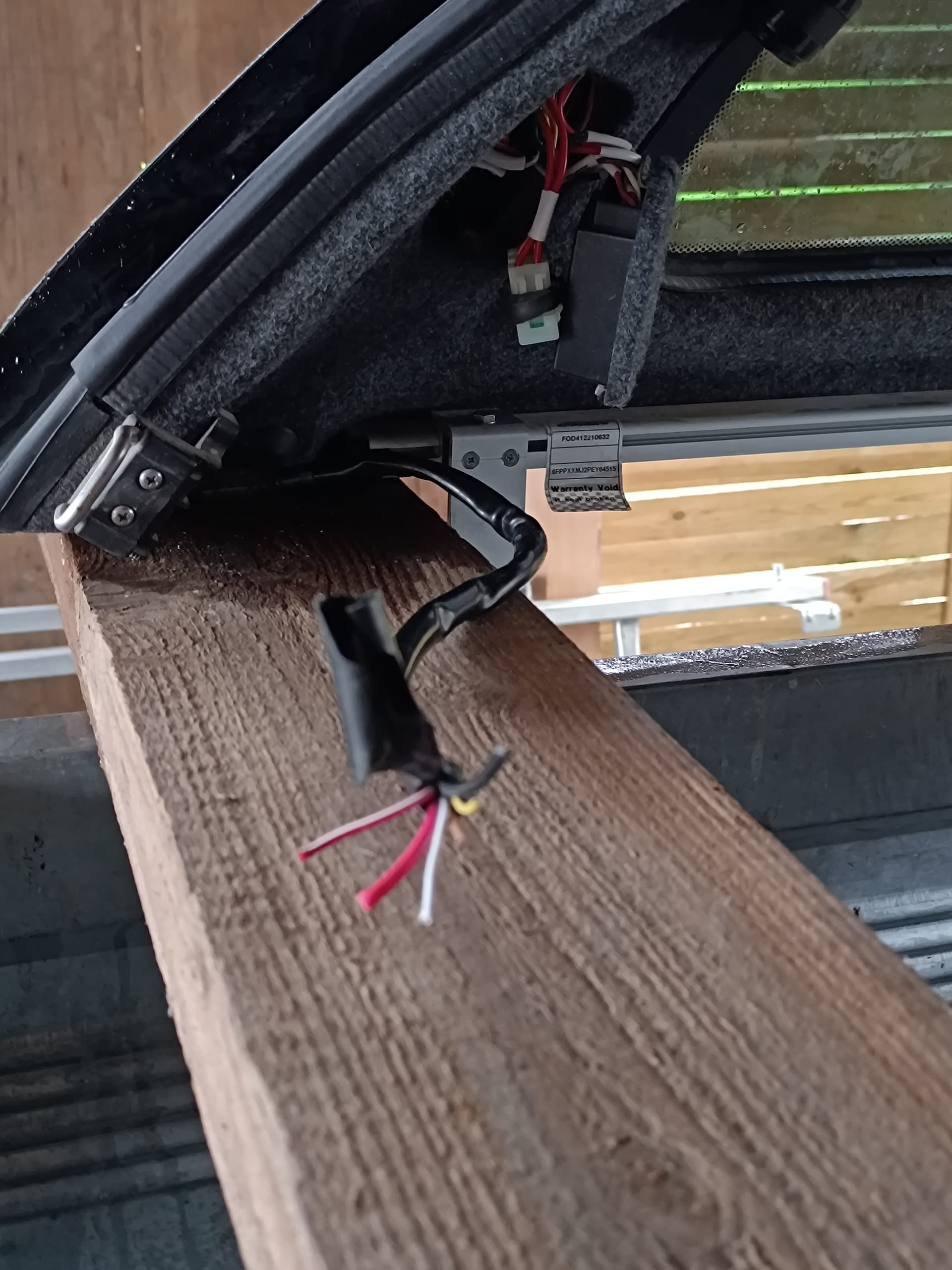

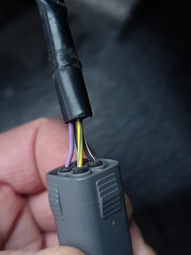

Je viens de poser un hard top alpha type E d’occasion ,sur mon Ford Ranger 3.2l double cabine de 2018
L’ancien propriétaire a coupé les fils 30 cm après le boîtier placé dans le montant AR gauche
J’ai une connectique vers la cabine
( dans la benne ) Qui était branché sur l’arceau
J’aimerai branché le feu stop , l’éclairage du hard top et le dégivrage de la lunette arrière
Je n’ai pas le faisceau d’origine
Pouvez vous m’aider avec des photos ou des schémas ( je n’ai pas trouvé…mal cherché peut être)
Merci pour votre bienveillance
Salut.

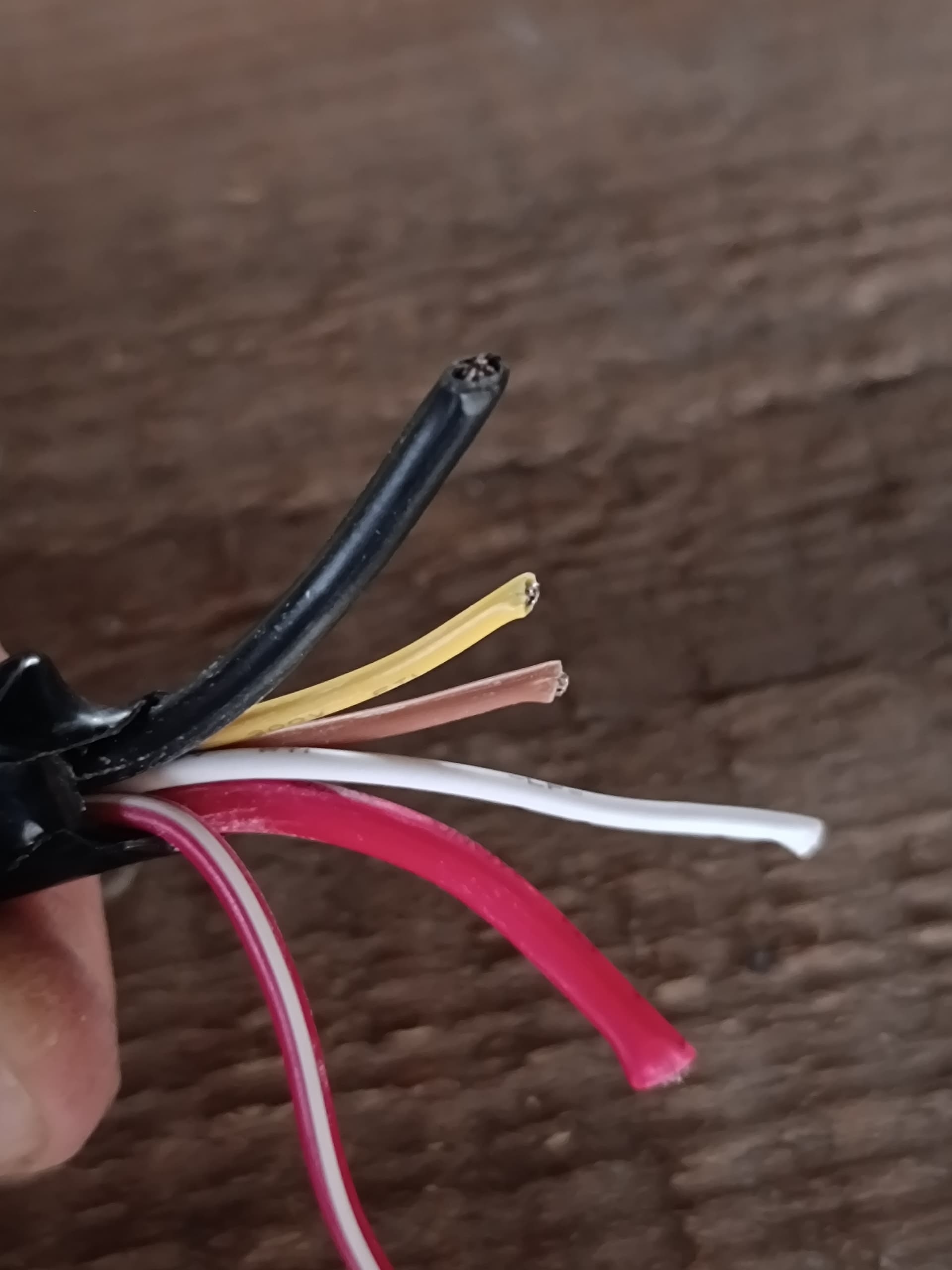

Vu que tu n’as pas de réponses , je pense que tu vas devoir y aller un peu au pif .
Faut dire que les photos n’aident pas beaucoup .
A mon avis sur celle du bas les câbles grosse section rouge et noir doivent alimenter le dégivrage . Pour les autres il va falloir que tu les identifies . Tu les connectes à une petite batterie pour voir ce qu’ils alimentent sur ton hard-top.
Ensuite avec un volmètre pas cher tu testes les plots de ton connecteur , je ne vois que quatre fils. Tu dois donc en avoir un pour le - et les trois autres qui alimentent en + les éléments . Pour identifier les plots, tu branches un fil du testeur sur le + de la batterie ( avec une rallonge) et avec l’autre tu touches tous les plots jusqu’à ce que le testeur réponde et te permette d’identifier le -. Quand tu as le - tu branches un fil du testeur dessus et tu allumes les stops en gardant la pédale appuyée et avec le second fil du testeur tu passes sur les plots pour identifier celui qui est alimenté et doit logiquement servir pour allumer le feu stop du hord- top .
Pour l’instant c’est tout ce que je peux te dire . Mais par photos interposées c’est pas simple . Tiens nous au courant .

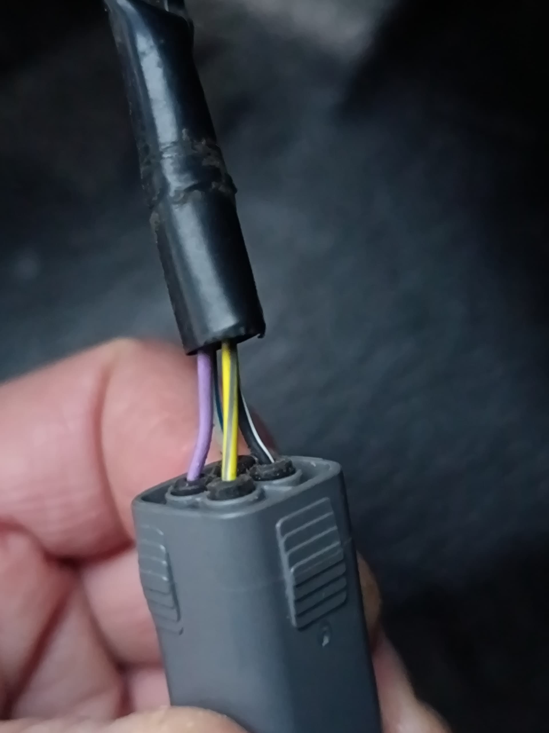

Bonjour j’ ai le même : Dans le connecteur du rollbar tu as 1 fil de masse (0) et 1 fil stop et un éclairage interne commandé par tableau bord mais fais le passer par le switch supérieur de fermeture hard top . Pour le reste il faut aller rechercher devant
