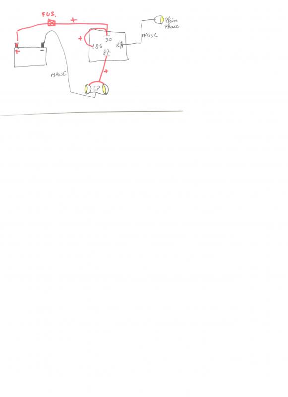

bonjour ,je m’appelle christophe ,j’habite en nouvelle caledonie et je possede un hilux D4D :slight_smile: j’aimerai brancher des longues portées sur mon pickup mais je sais que le branchement est un peu special a realiser,quelqu’un aurait il un schemas a me faire parvenir pour m’aider,merci de vos reponses :helpsos:

Mais d apres ce que j ai pu voir, en plein phares, seules les LP seront allumées :astonished:
Vaut mieux brancher a l aide d un relais en prenant l excitation sur un fil de plein phare d origine

attention , chez Toy , les deux fils arrivant à l’ampoule de phare sont en 12 volts. Et oui le contact se fait en mise à la masse.
+1 pour le relais
Rien compris… :astonished:
Tu veux dire que les fils ont des 12 V permanents ??
oui ce sont des + permanent sur tes ampoules quand tes phares sont coupés
donc branchement comme ceci
Mais ils sont fous ces japonais :moqueur2:
Sur l ampoule H4, la cosse commune qui sert normalement au - est alimentée en permanence en 12V…
Et l allumage des codes ou phares se fait en amenant une masse a l une ou l autre des cosses restantes???
Rassures moi : le chassis est bien a la masse ?? :smiley:
Au fait : joli dessin :bien: :smiley:
PS : Les shemas électriques de l Hilux existent quelque part ? ( ou encore mieux, une RTA )
j’e l’ai fait vite fait :smiley: , men vais vérifier que c’est bien çà quand méme :siffle:
vérif faite , c’est tout bon , uniquement pour Hilux , sinon, pour nissan , par exemple , c’est un branchement normal sur le +

bonjour,ça y est ! :yahoo: ça fonctionne ,merci pour le schemas :bien:
