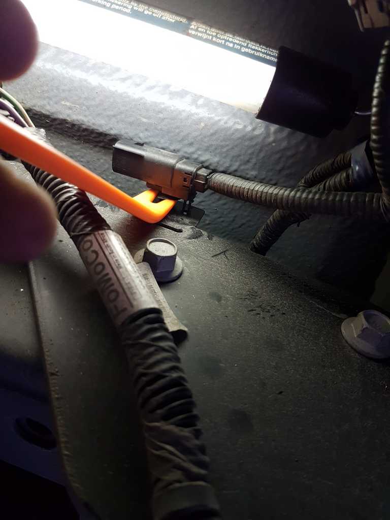

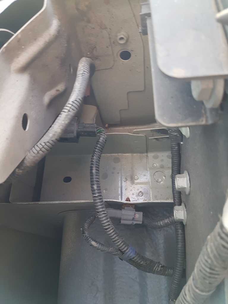

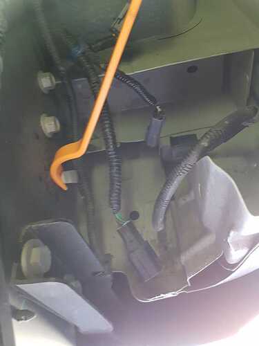

Premier boulot défaire les connecteurs des radars de recul et de l’éclairage de plaque.
C’est toujours un délice de déclipser ces connecteurs. Je ne sais jamais où appuyer pour libérer le clip de blocage.
L’utilisation de pieds de biche en plastique aide bien pour libérer les fixations du câble.

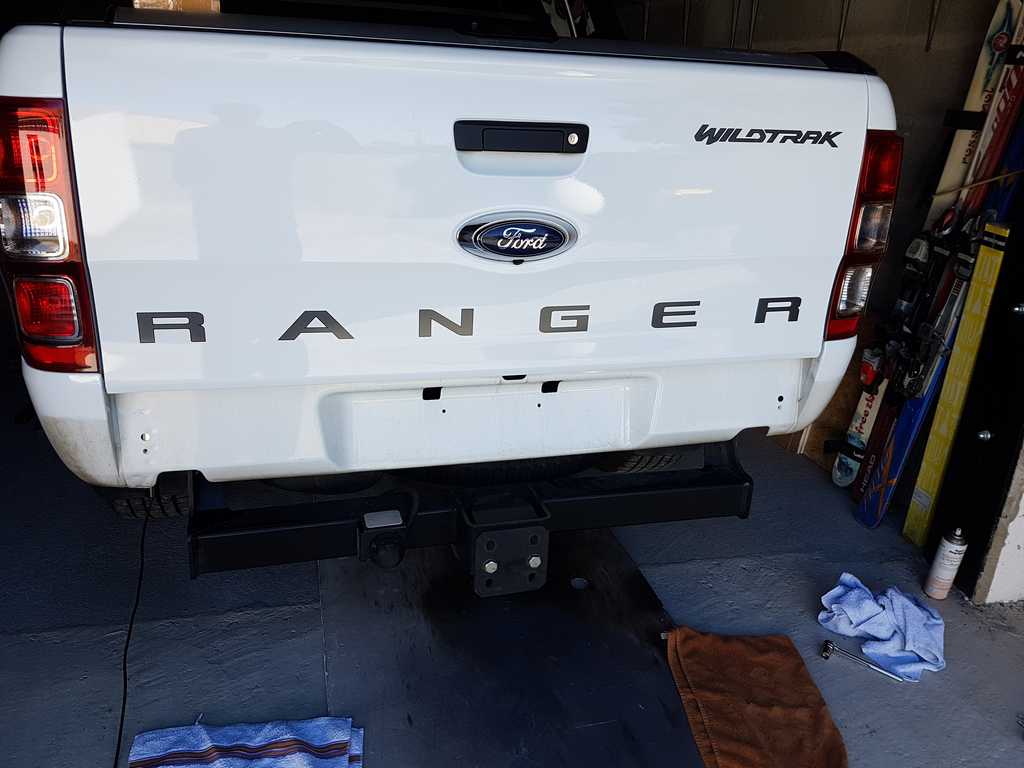

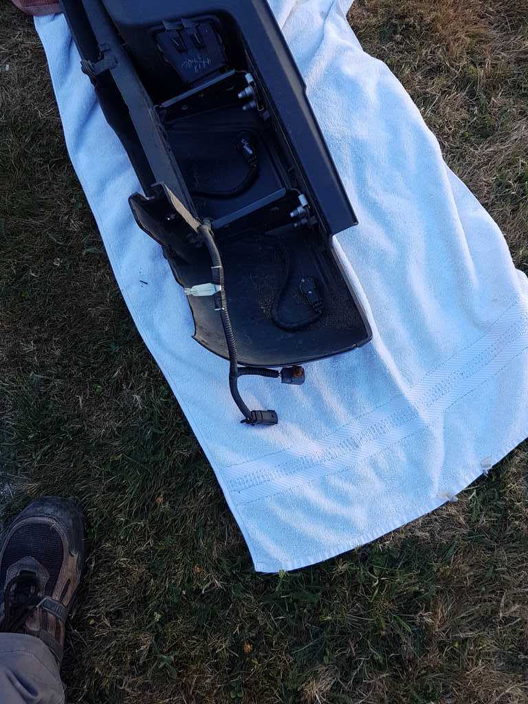

Déblocage des 4 vis avec une douille de 18. Les 2 premières vis peuvent rester en place. Il existe une lumière sur le pare-chocs pour le libérer. Ne connaissant pas la masse du morceau, j’ai fait appel à ma chérie pour retirer le bestiau. Le voici gisant sur la pelouse.
Maintenant que la place est faite, on peut installer le système Pro-lift.

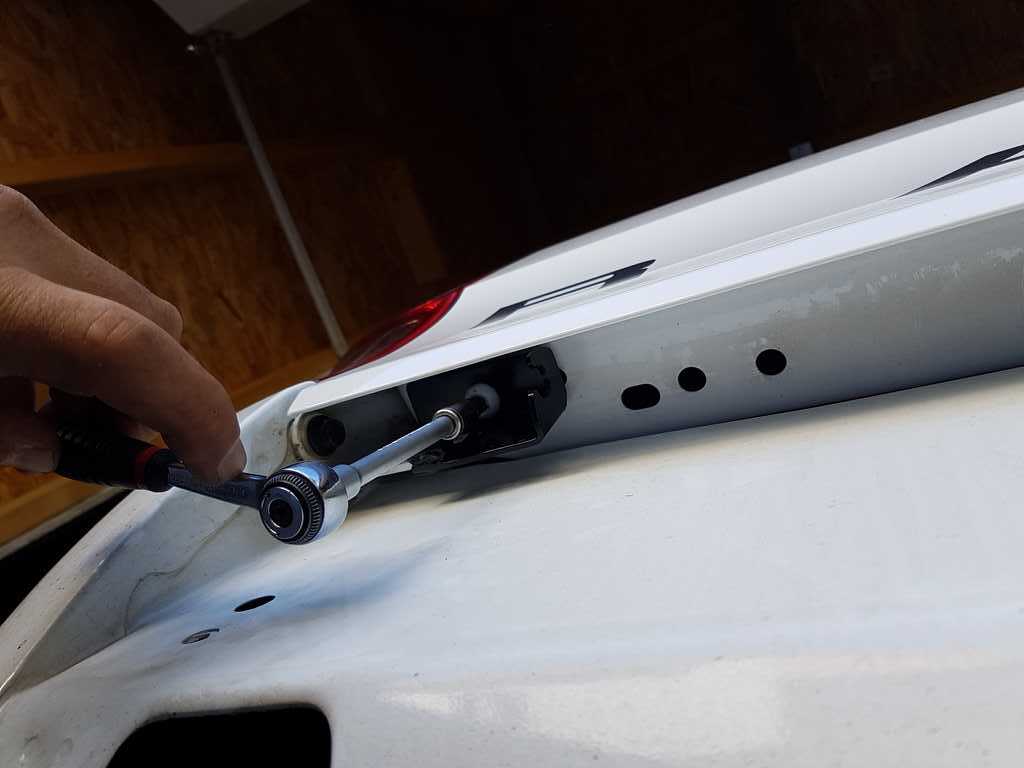

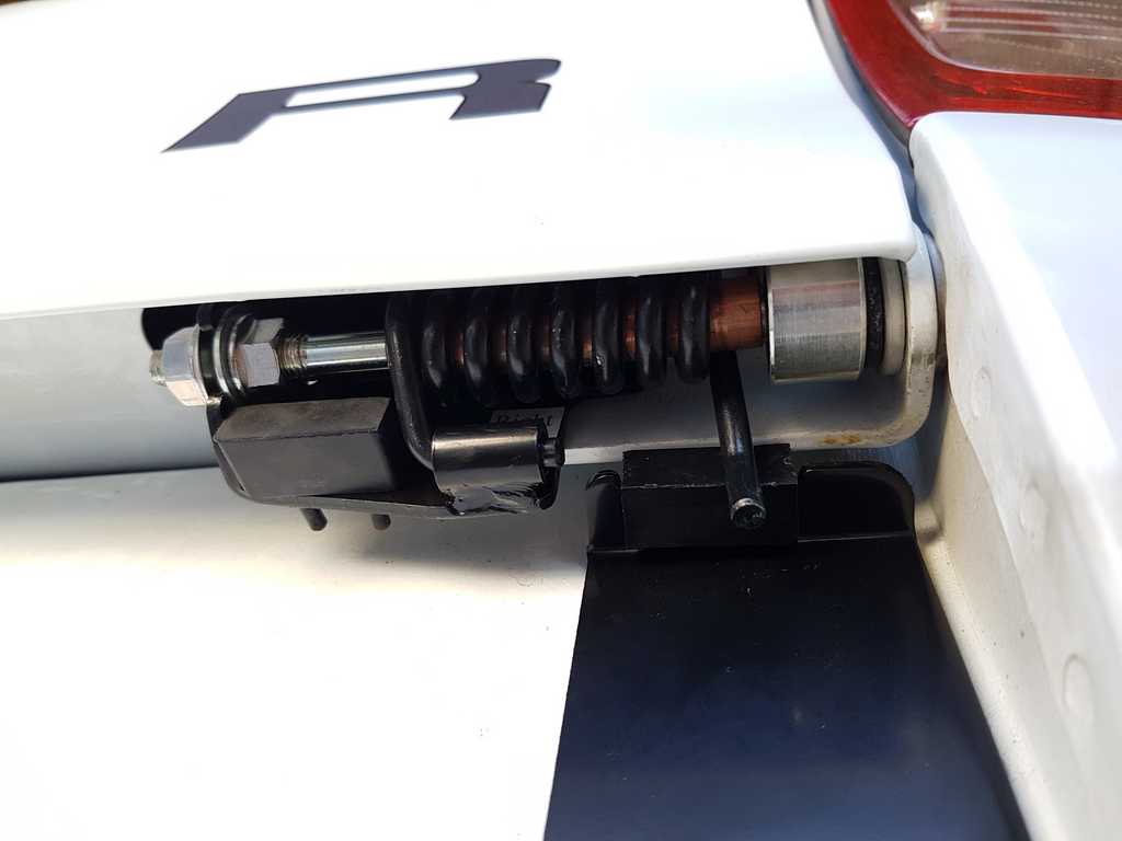

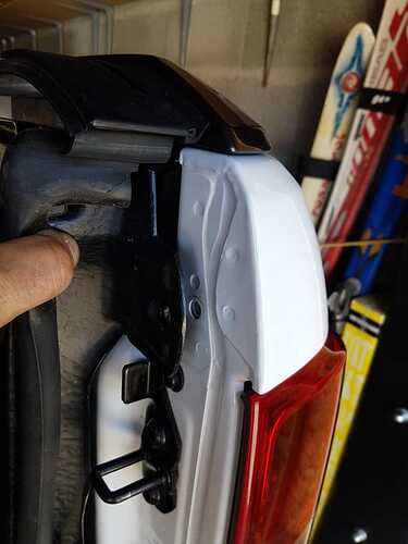

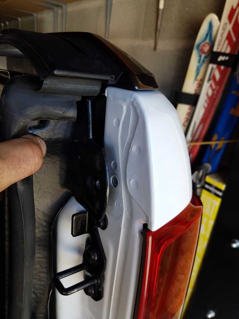

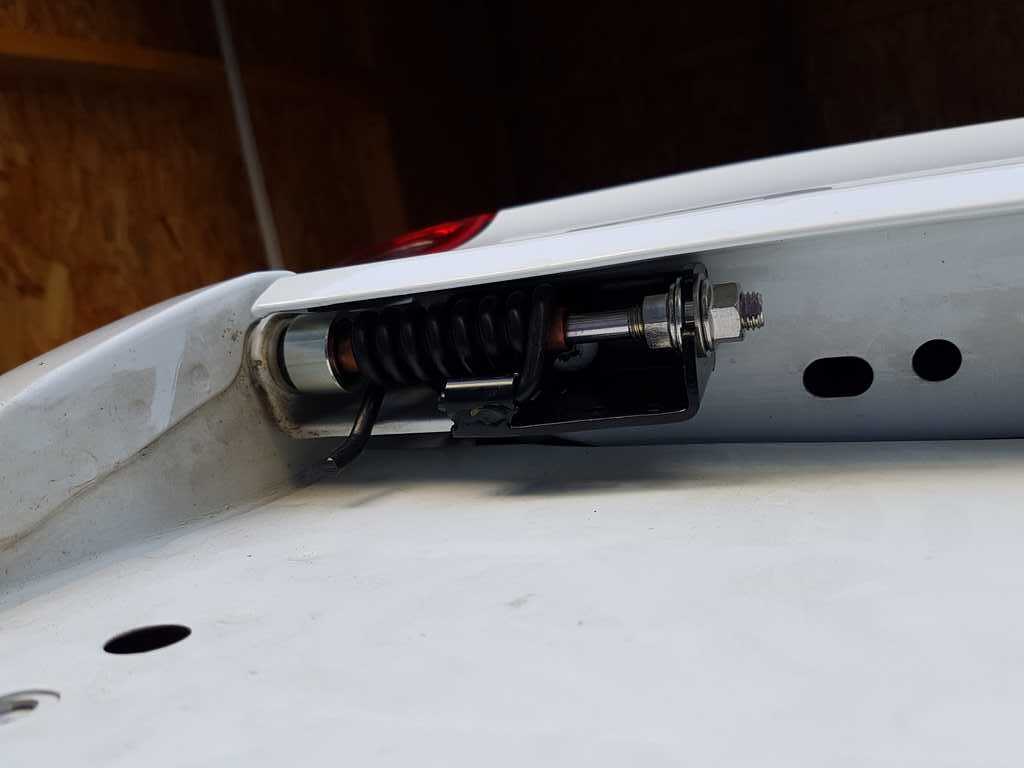

Dévisser la vis qui tient la charnière de ridelle avec un torx de 50 et intercaler la pièce 1 avant de la resserrer.

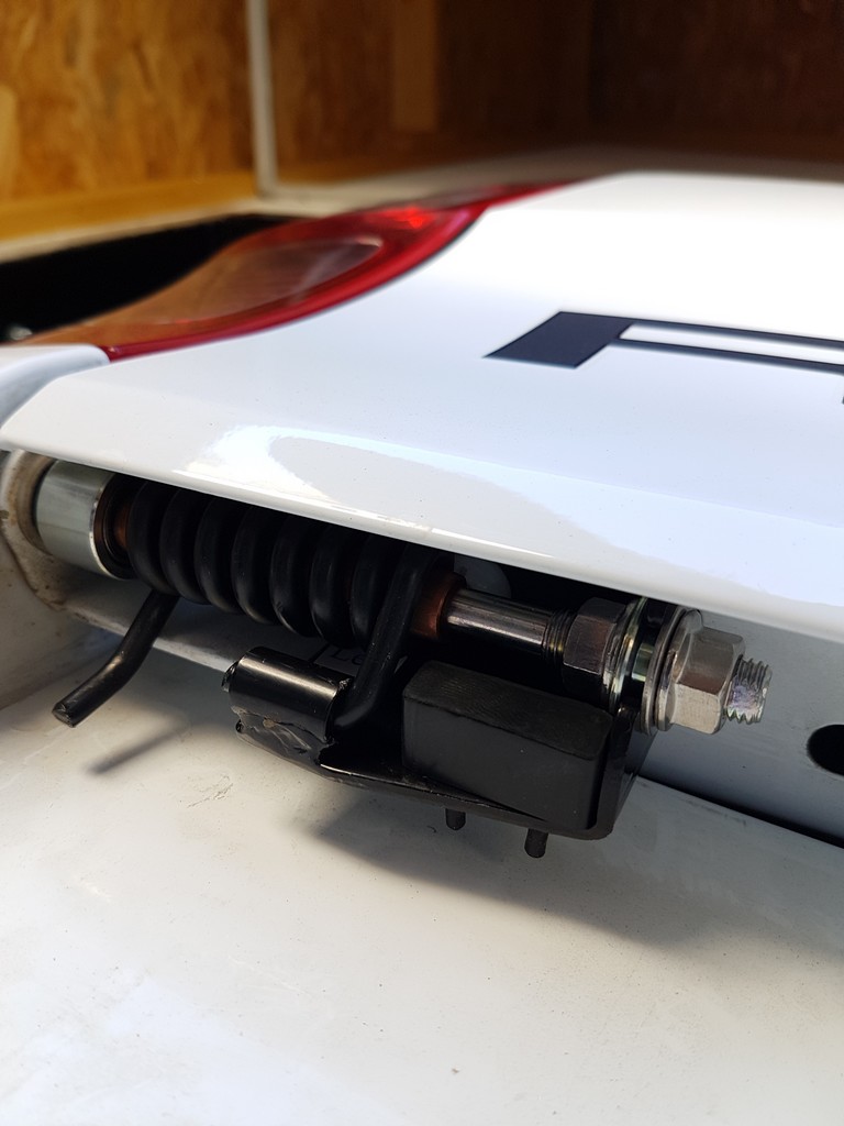

Placer le ressort, installer le dans son logement et serrer écrou et contre écrou.
Piou ! Y’a pas de place pour la clé de 14 coté ressort.
Installer la calle en caoutchouc.

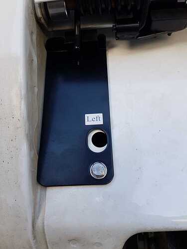

Placer la plaque sous ressort et la brider avec une vis fournie (douille de 10).
Faire de même pour l’autre côté.

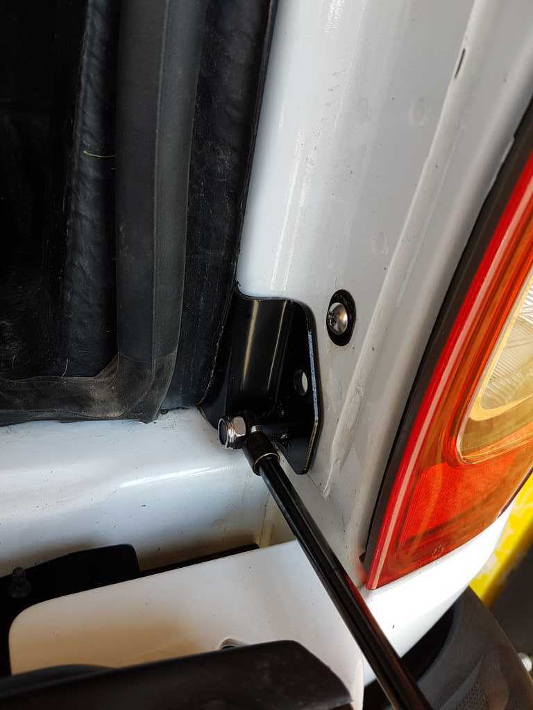

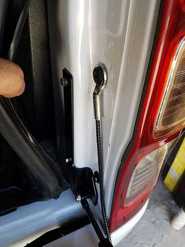

Installer le vérin sur le pick-up avec 2 vis fournies.

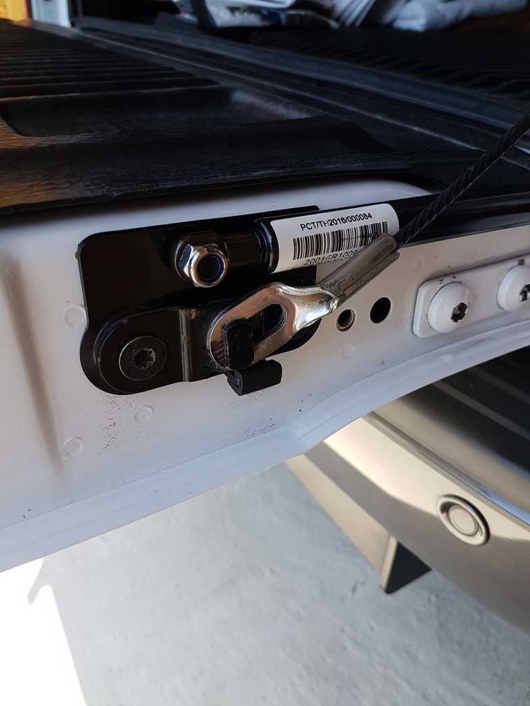

Installer le vérin sur la porte après avoir dévisser le support de câble.
Placer la plaque du vérin et revisser la. Attention Ne pas défaire le câble car il est impossible de l’installer une fois la plaque vissée. Sinon faire comme moi : dévisser tout et recommencer ! :mdr3: :mdr2:

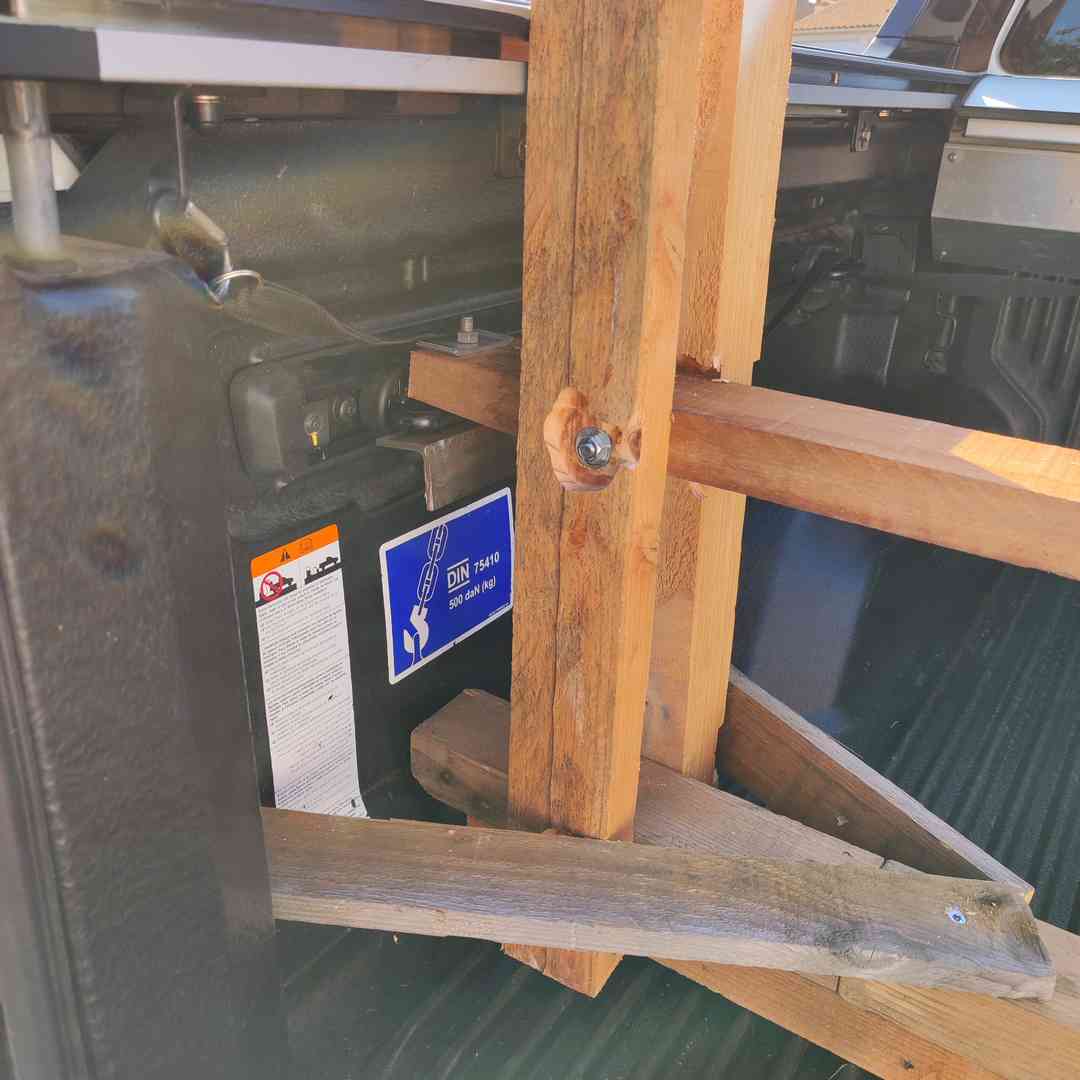

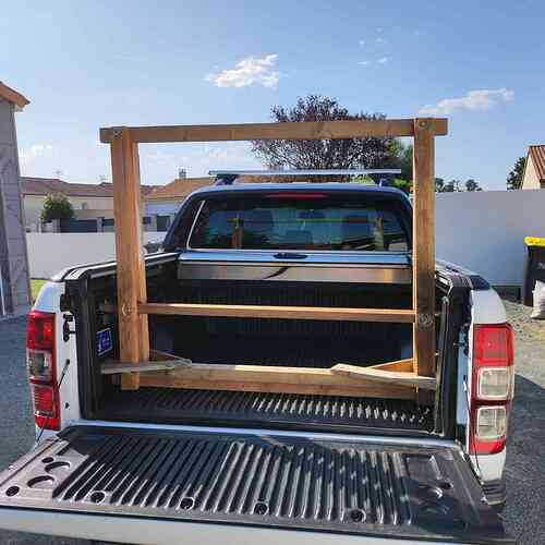

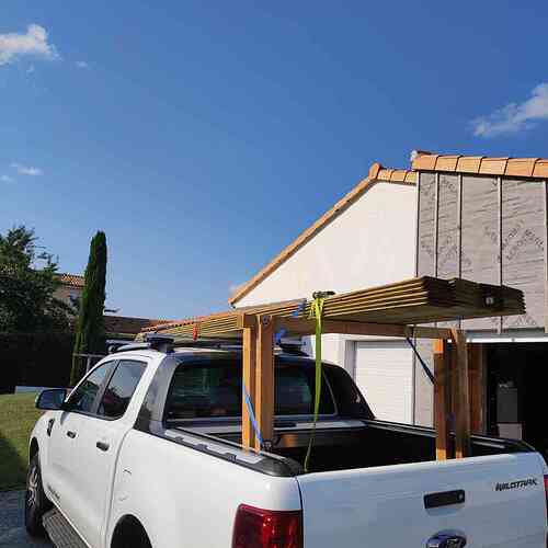

J’ai réalisé un tréteau pour charger des grandes longueurs.
J’avais prévu de le faire en métal, mais comme je suis une quiche pour souder j’ai bricoler en 2 heures un tréteau en bois.

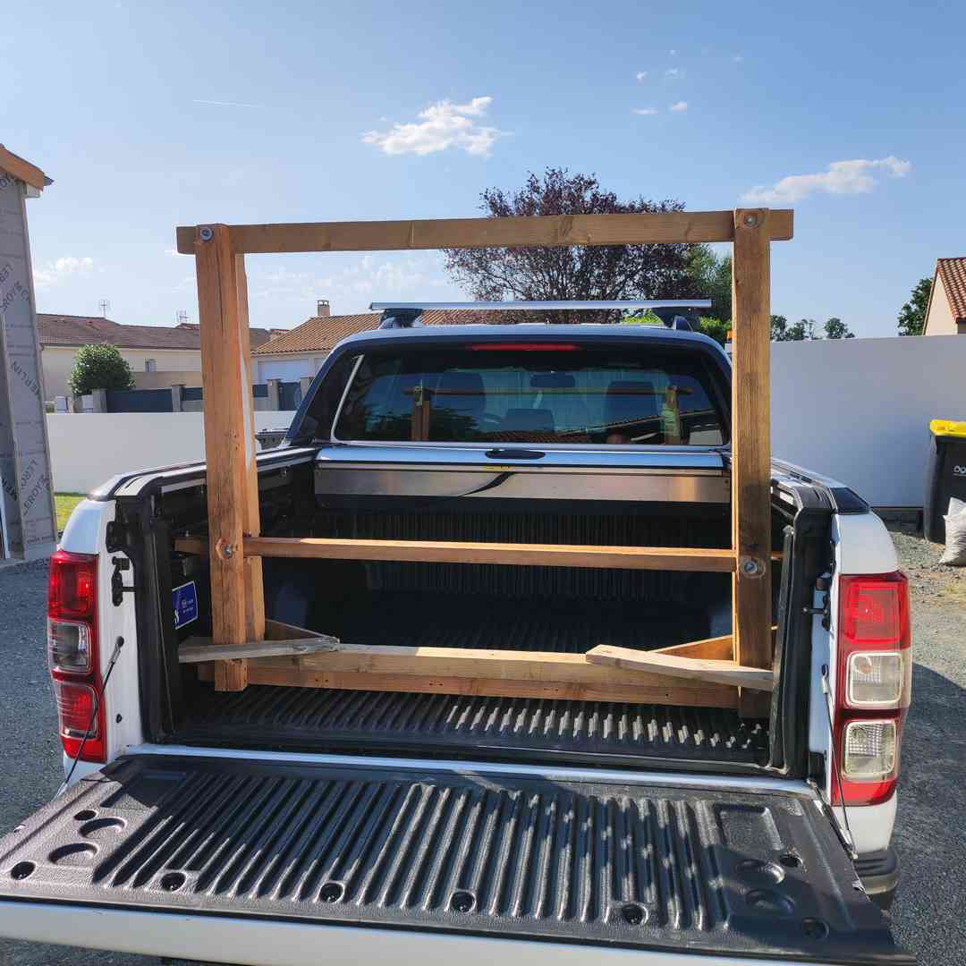

Vue du tréteau monté.
Les plaques latérales s’appuient sur les crochets pour trianguler le pied pour éviter l’effet pivot.

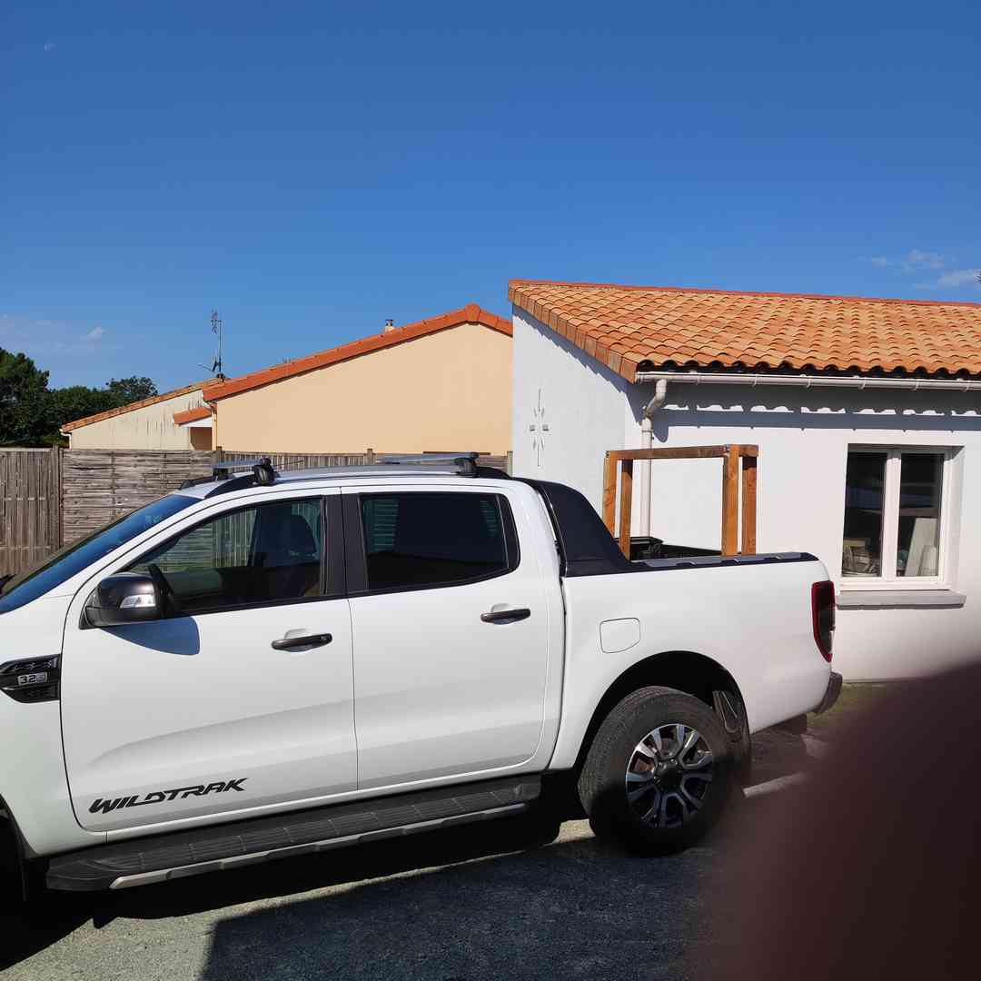

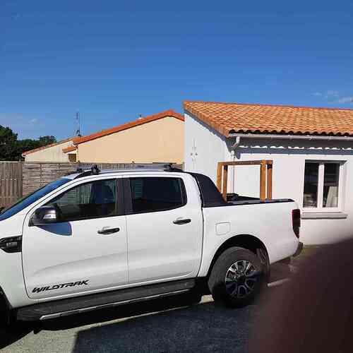

Une fois chargé.
Le chargement n’était pas lourd mais long. J’ai conduit prudemment sans dépasser les 90 chrono.
J’ai mis 15 minutes de plus qu’à l’accoutumé pour faire le trajet.
Voilou à la prochaine.
pile dans mon besoin du moment!.. moi aussi je souhaite transporter quelques lambourdes de 4 à 6m et effectivement je me posais la question. Il existe bien des barres à fixer sur la benne mais ça fait cher pour l’occasionnel… La débrouille ça marche pas mal. :+1:
Dans le style support , moi j’utilise des tréteaux de maçon .
C’est rapide et réglable en hauteur . Je les fixe avec des sangles à cliquet .
