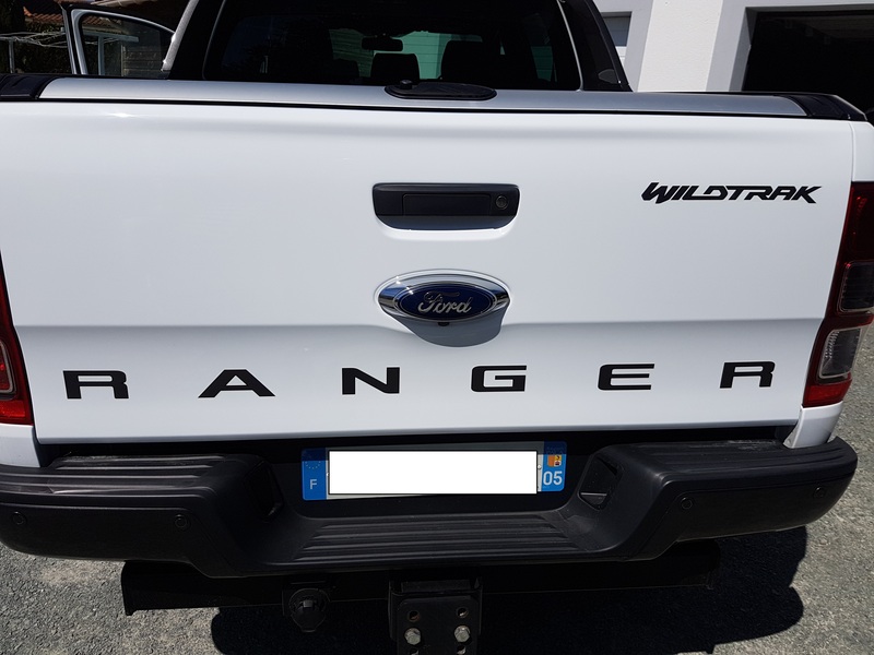

A y’est ! :pulp: :yahoo: :smiley: :bien:
J’ai les fesses propres !
Mon super carrossier a tout retiré avec ses produits pro dont j’ignore le nom !
Y’a pas que les magiciens qui ne dévoilent pas leur secret.
M’a coûté que 90 €. Cela aurait pu être pire.

Très beau résultat… :bien:

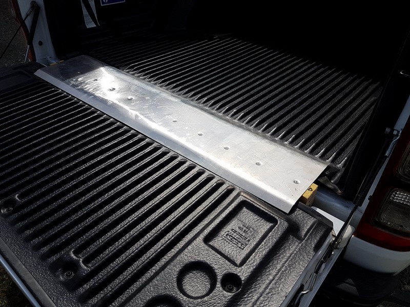

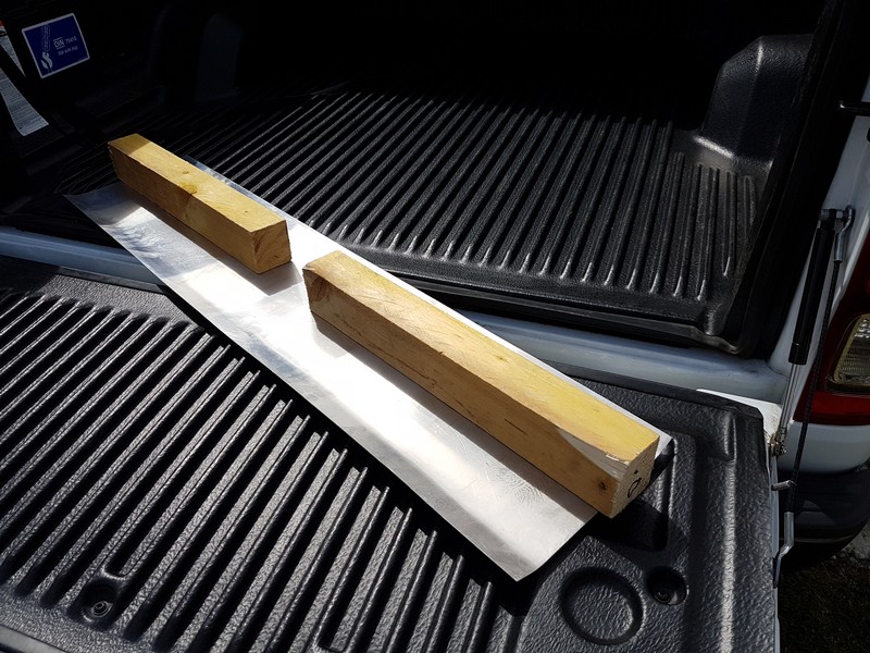

Acte 8 : Protège joint de benne
J’ai testé ce matin la protection du joint de benne en allant verser une quinzaine de seaux de gravats à la déchetterie.
La semaine passée j’ai arraché les clips et j’ai passé trop de temps pour réparer ma bêtise. Ça marche au top :bien: :bien:
Donc le taf est fait à partir d’une tôle d’alu de 3 mm pliée à l’arrache entre 2 lames de la terrasse et un morceau de chevron.
Ensuite quelques vis et le tour est joué.
Quelle bonne idée! :bien:
Pas con du tout, ça ! :bien:
C’est vrai que les caoutchouc on tendance à se déclipser très facilement
Je garde dans un coin

Faut faire breveter le protège joint !!! :bien: :smiley:
ingénieux :smiley: :bien:
