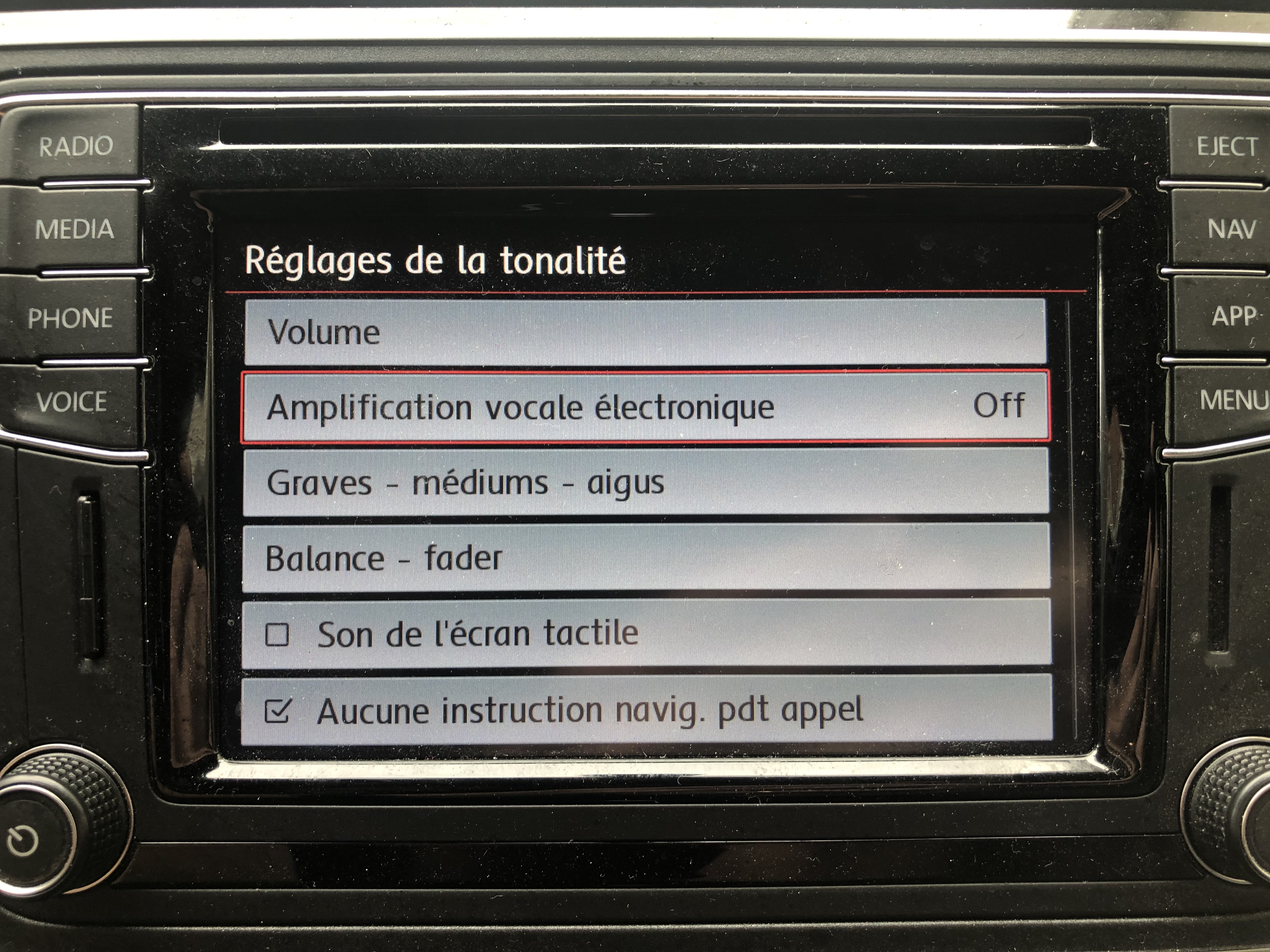

J’ai eu le problème, et cela vient de l’amplification vocale électronique qui est activée dans la radio. En gros, le micro du téléphone revient directement dans les haut-parleurs. IL faut décocher l’option dans “Réglages de la tonalité”. Cf. photo :

Oui c est ça, mais dans un autre menu un peu difficile à trouver…
Je vous en prie !
Dans l écran radio, tout en haut, il y a la vision du volume sous forme d une ligne .au bout de cette ligne, un rectangle sensé représenter l habitacle… en cliquant dessus on arrive sur l amplification vocale que l on peut désactivée…
Merci , cela m à encouragé à chercher plus… mais j y ai passer du temps, même si raconter comme ça, c c’est simple…
