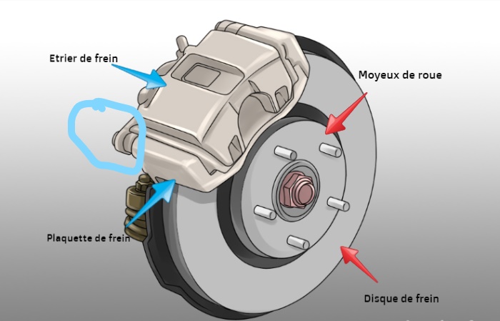

Salut, même problème. Ce sont les guides d étrier de frein.
Entouré en bleu.
https://www.oscaro.be/fr/guide-detrier-de-frein/isuzu-d-max?vid=20406#
Pour ma part, j ai remplacé l ensemble mais cela n a pas beaucoup amélioré le problème.
La dernière solution sera de remplacer la mâchoire… :persevere:La partie au bout de la flèche montrant la plaquette de frein :frowning:. Pas besoin de changer l’étrier par contre.
