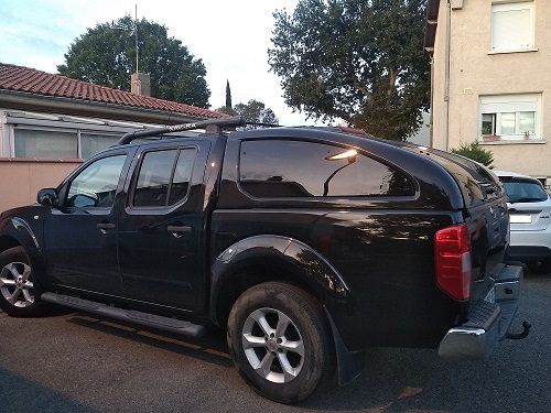

Après quelques semaines de plaisir avec mon nouveau D40 de 2007 double cab BA de 168000km pour être précis, je me suis aperçu d’un bruit qui s’arrête lorsque j’appuie sur la pédale de frein, j’ai parcouru le forum mais rien trouvé de semblable.
Ca ressemble pas à une butée d’embrayage, cela ce produit même à l’arrêt.
