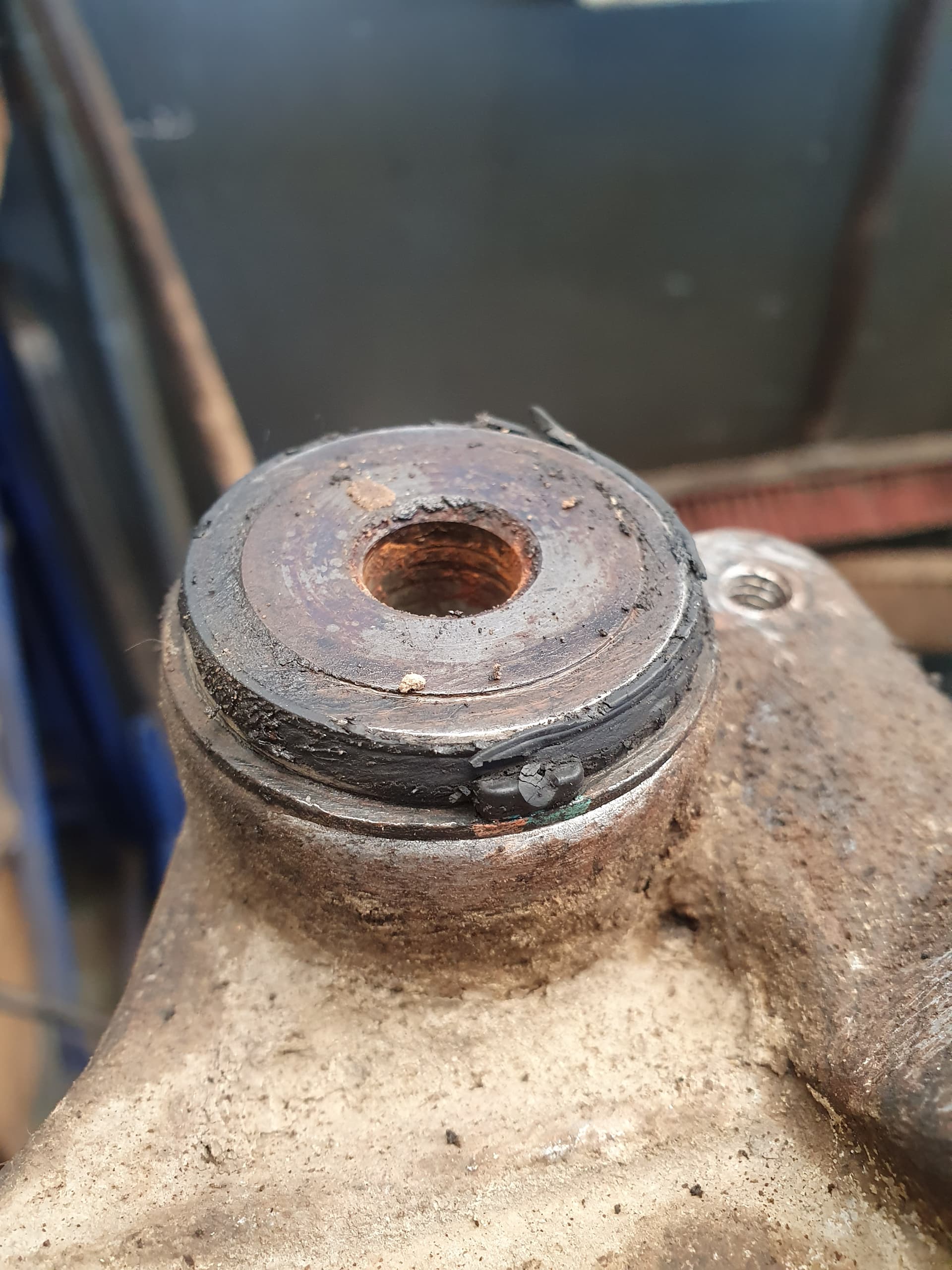

Je me suis couché sous le PU et je crois avoir trouvé d’où ça vient, j’ai essayé de resserrer moi même mais la vis tourne avec l’écrou
Je vous mets une petite vidéo, c’est la vis du bas
