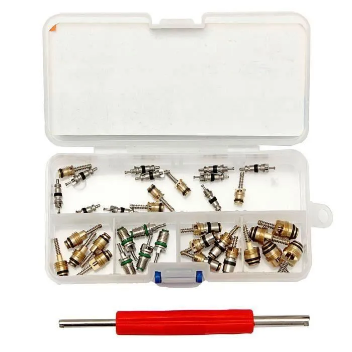

Dejà il faut faire une purge du circuit tous les 2 ans et changer les obus de vanne

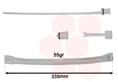

Puis tous les 3/4 ans il faut changer le filtre déshydratant qui se trouve sur le condenseur (en face a gauche)

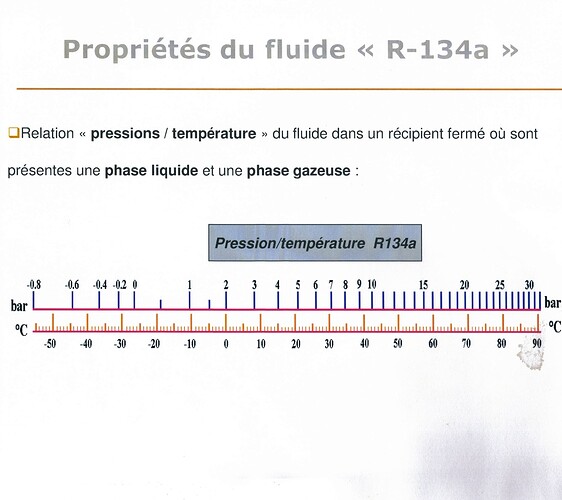

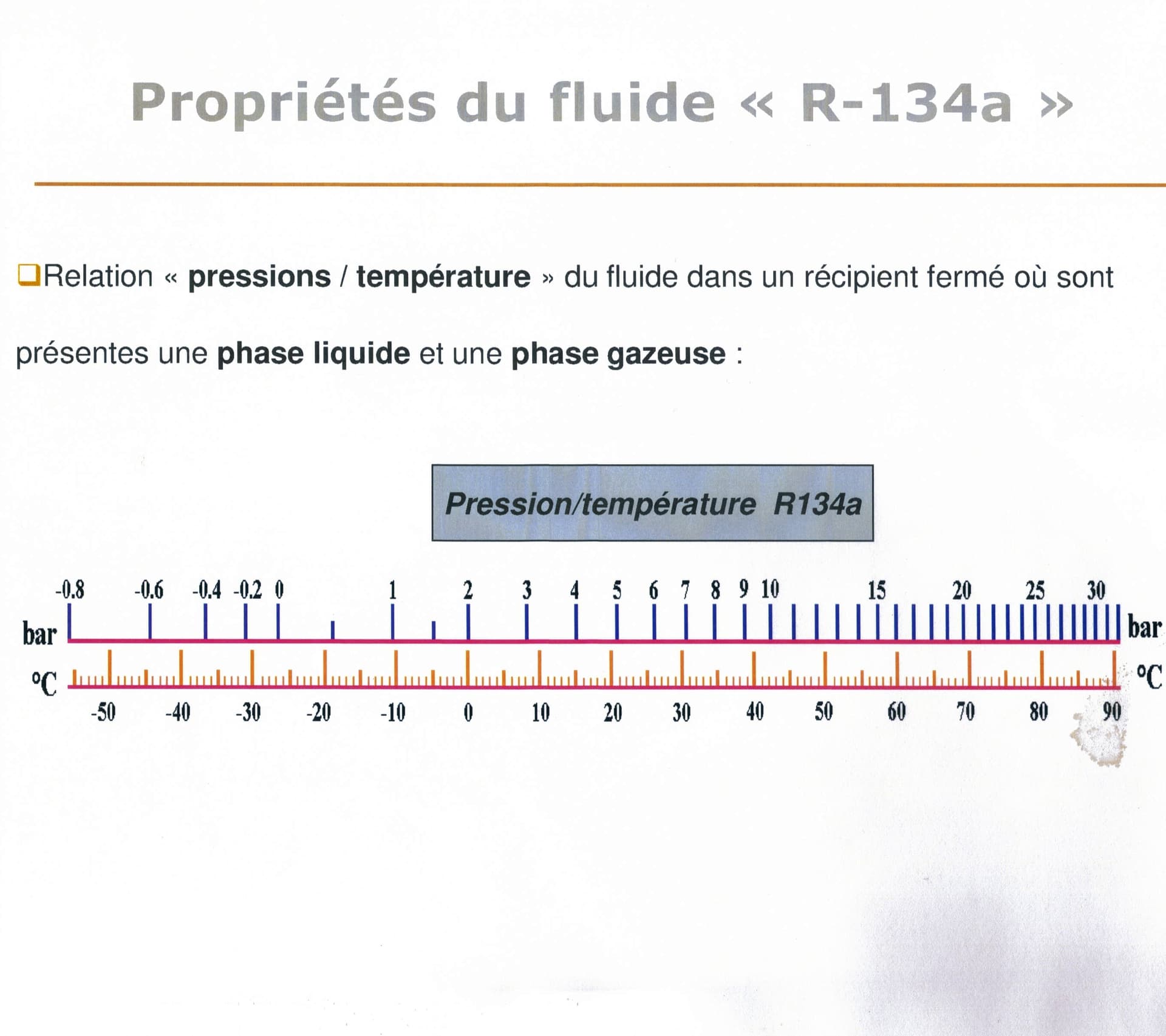

Pourquoi ? car ce filtre se charge en humidité (condensation) et en particule d’alu/cuivre/caoutchouc qui s’érodent pas le passage du fluide… au bout d’un certain temps le filtre se bouche cela augmente la pression dans le circuit (25à 29B) Puis il y a les capteurs de pression qui vont bloquer le compresseur…et cela coupe…

on change les obus de vanne et on profite pour faire un test sous pression

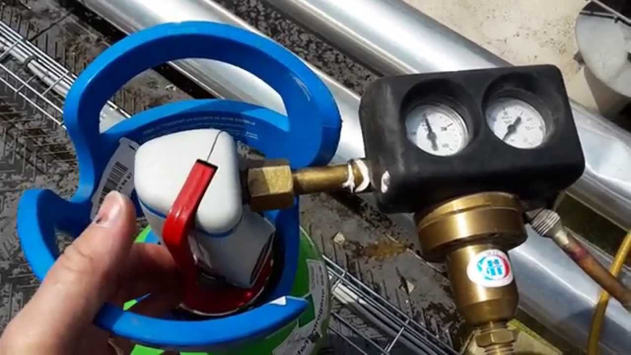

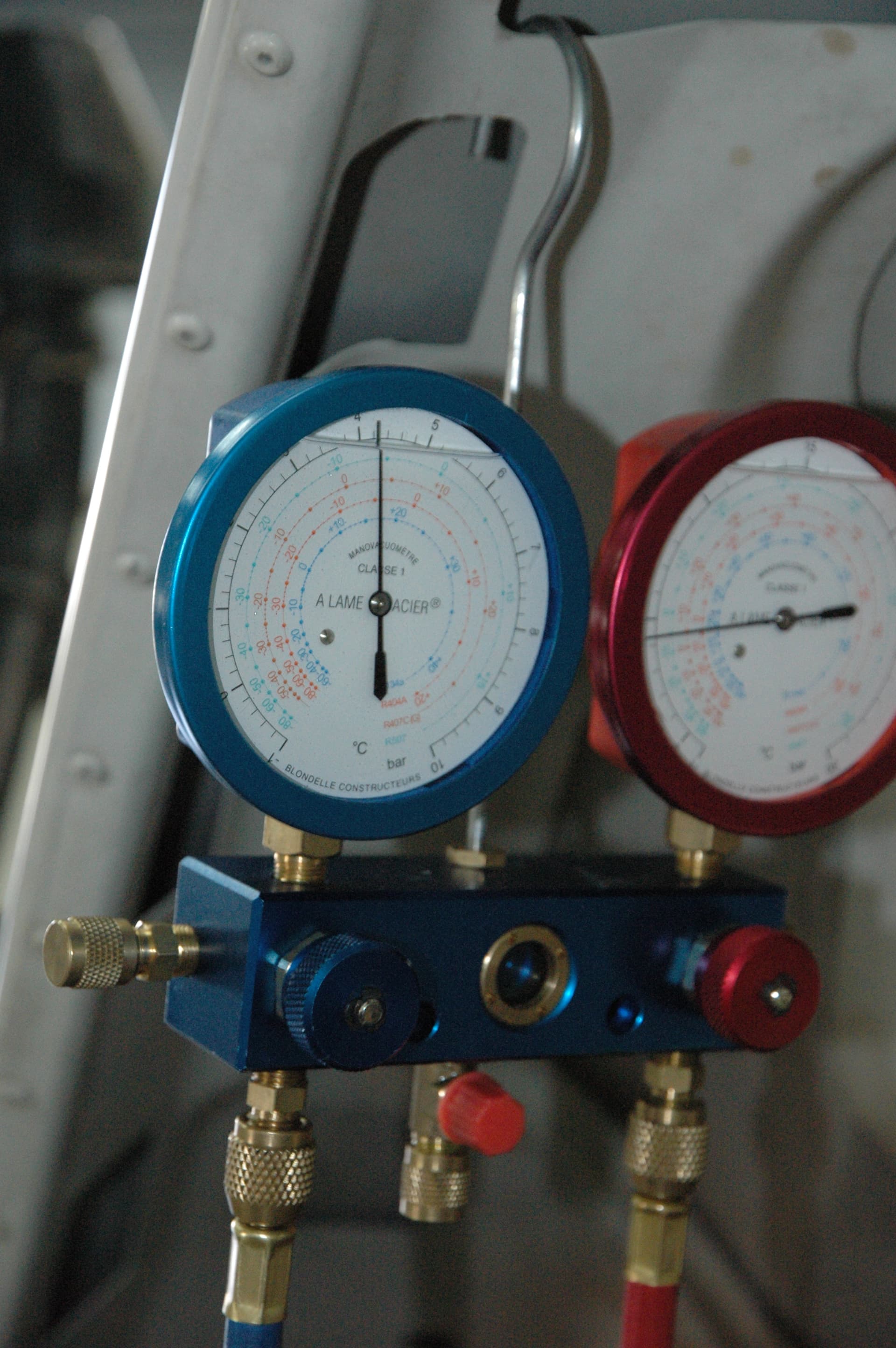

Azote a différente
pression pendant 30mn histoire de voir si il y a pas de micro fuite.
Puis mise à vide (-1.5b) du circuit pour finir de récupérer certains déchets 45mn

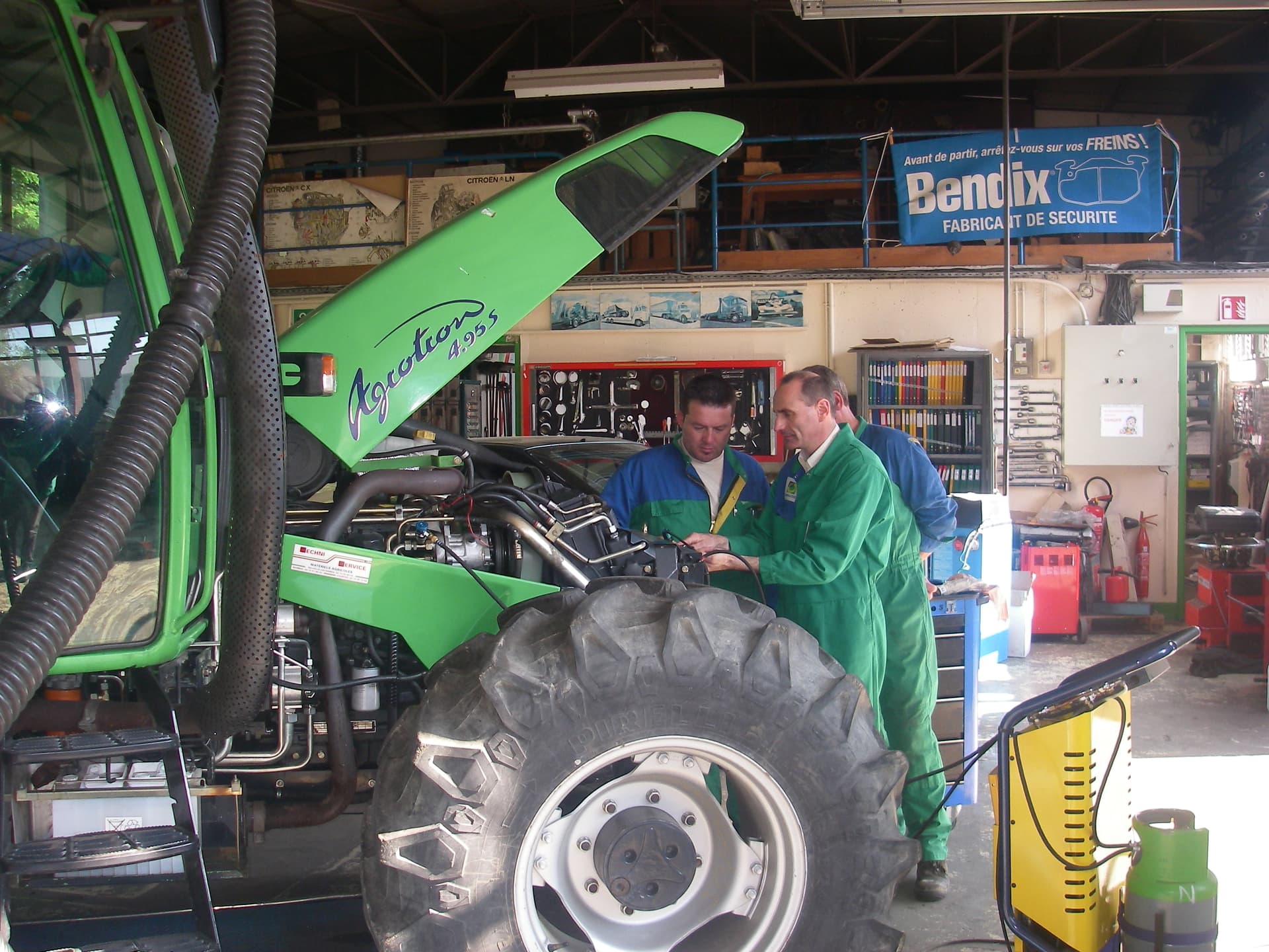

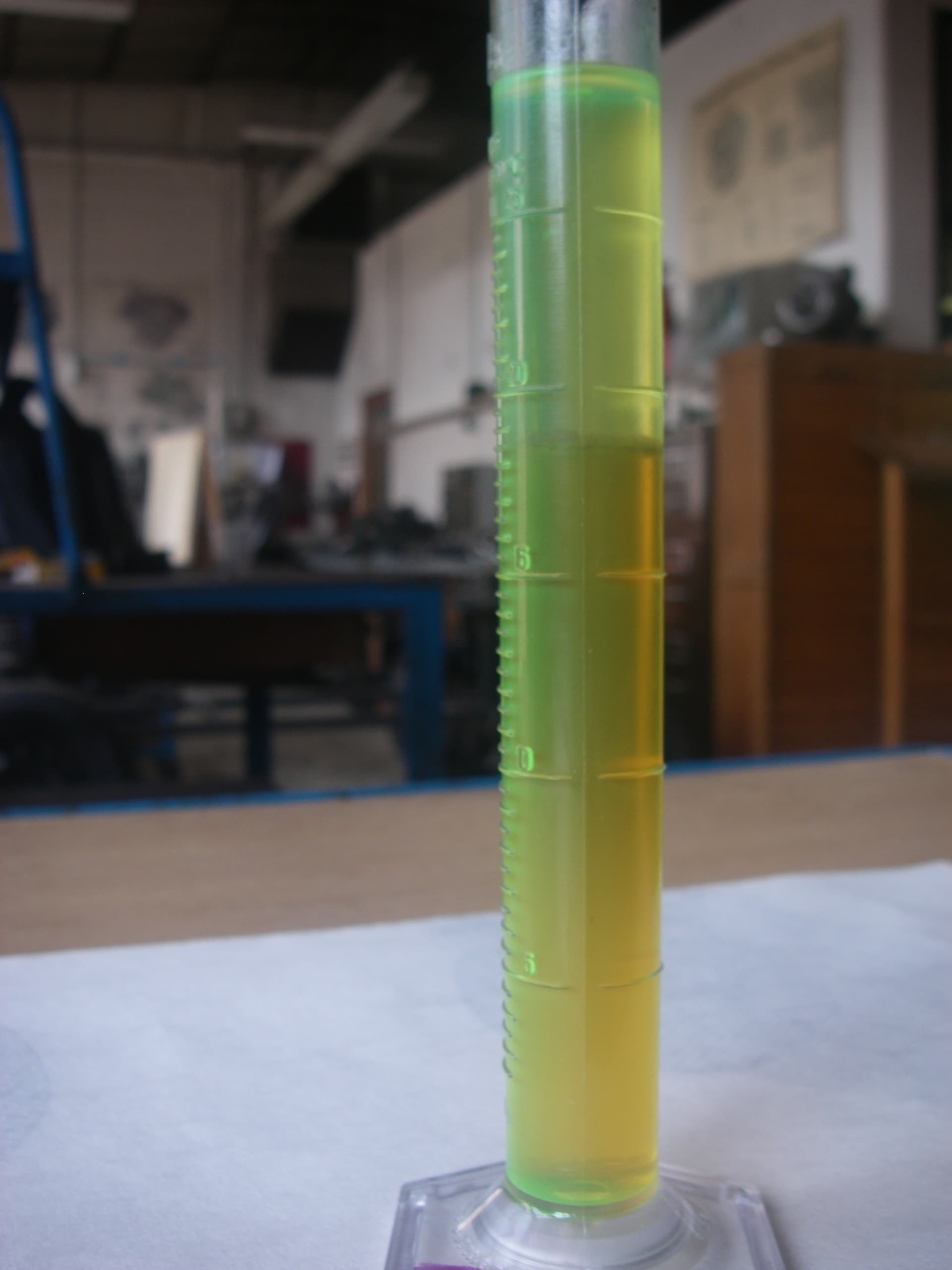

et on peut vraiment récupérer des déchets/eaux… Voici l’exemple sur un tracteur agro
et on a récupéré l’huile de circuit avec …

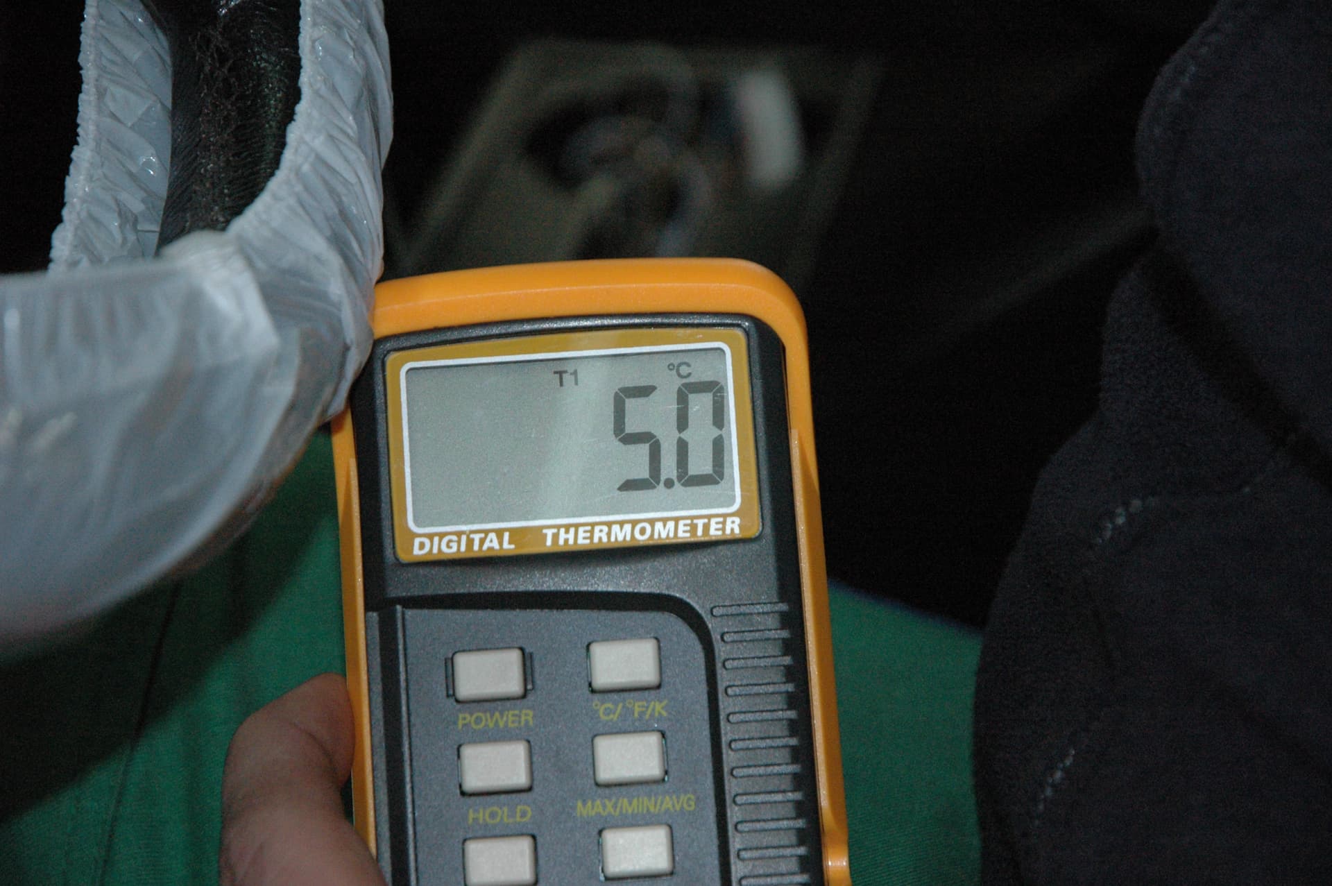

on réinjecte la quantité de fluide et un test d’efficacité

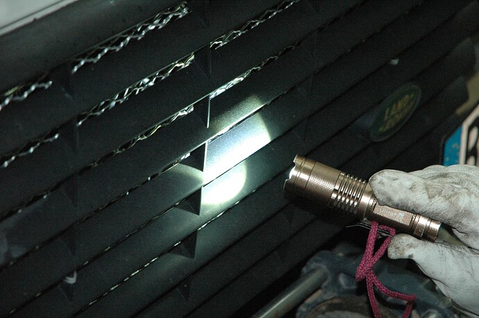

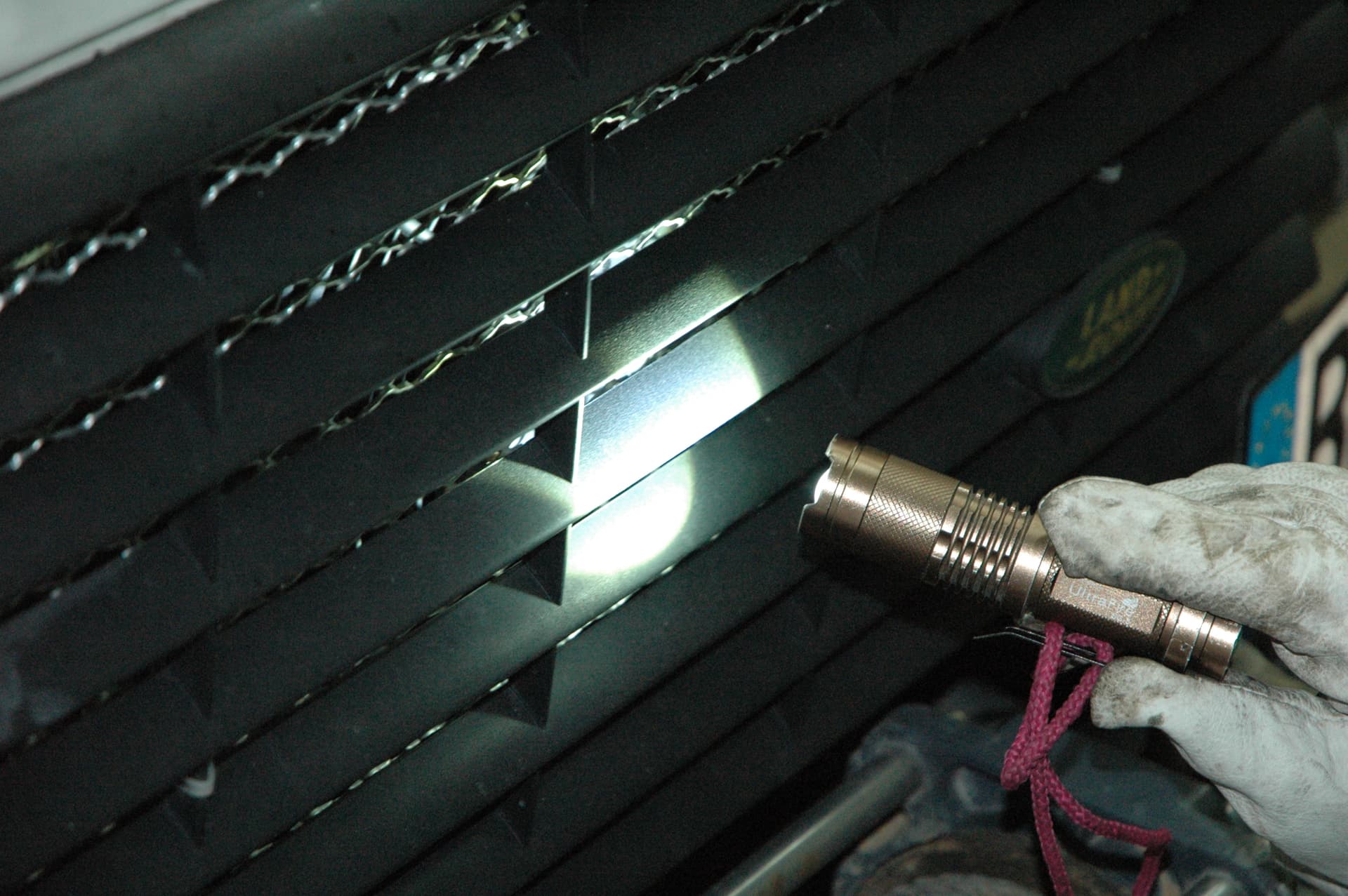

Apres il faut aussi penser a bien nettoyer le condenseur
