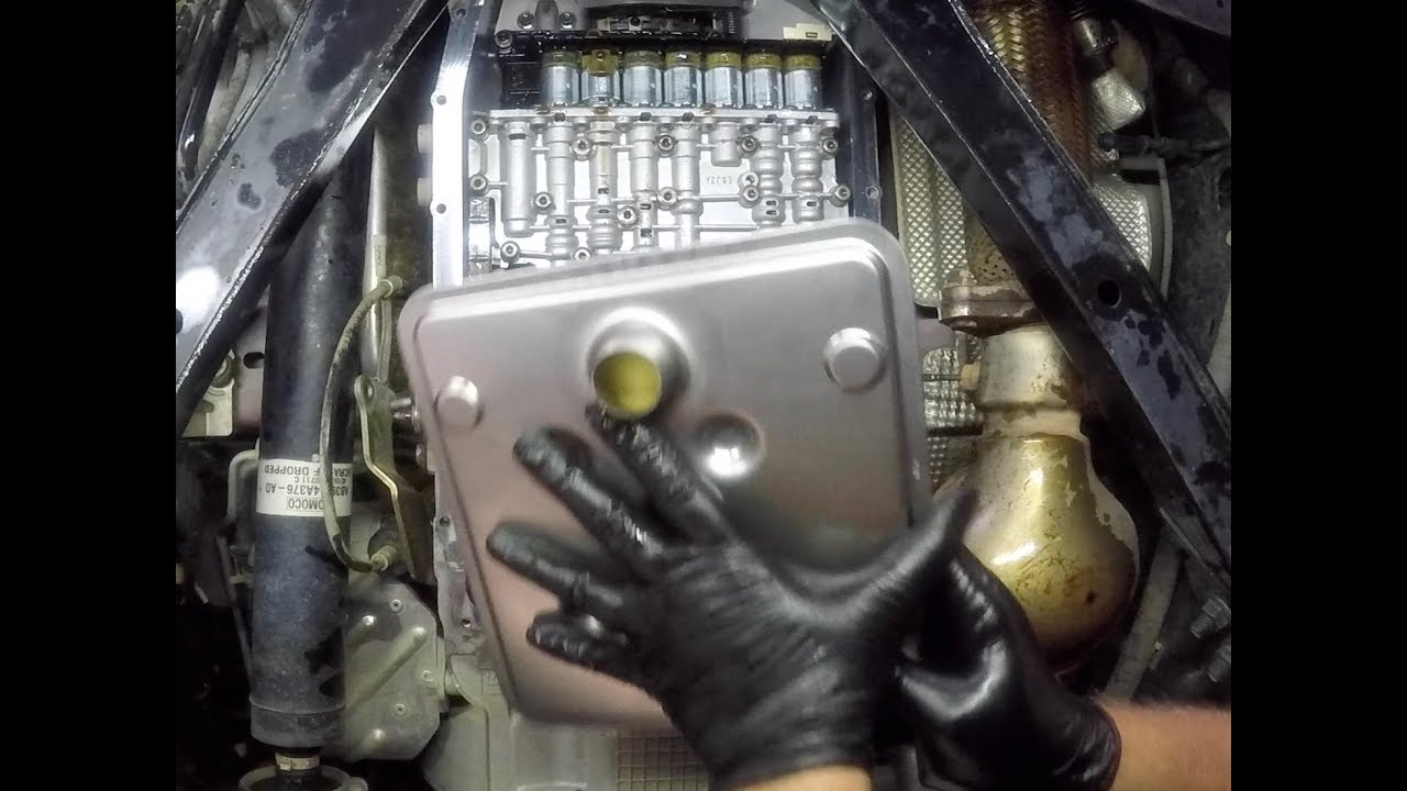

Une BVA n’a rien a voir en vidange avec une BVM déjà dans la vidéo la personne ne parle pas de température d’huile a respecter pour vidanger car la vidange sur un BVA se fait a une certaine température et bien sur une BVA a besoin d’une vidange comme une BVM vidange entre 60000kms a 100000kms . Sauf qu’il y a des règles a respecter entre autre normalement il faut une station ATF Sdrive pour effectuer normalement une vidange de BVA complète .Manuellement cela ne permettra de vidanger que 40 à 70% de l’huile de votre BVA en le faisant vous meme **
contrôle du niveau de l’huile :En dehors de la vidange complète, il est possible de vérifier soi- même le niveau de l’huile de la boite sur certains modèles, il suffit de repérer la jauge (qui est parfois difficile d’accès) et procéder de la même manière que la vérification de l’huile moteur. Le niveau doit se situer entre les deux lignes, « min et max ». Vous devez néanmoins prendre en compte la température du fluide et être extrêmement vigilent si vous devez faire l’appoint car le surplus de l’huile est aussi dommageable à la boite que son manque.
POUR EFFECTUER LA VIDANGE
Un kit de vidange comprenant l’huile, les filtres, la crépine et les vis.
Maintenant il faut quand meme avoir des connaissances en mécanique avant de vous lancer dans cette vidange de BVA .
bon courage a ceux qui se lance dans cette vidange.

L’huile de la boite a vitesse auto sur le Ford ranger est bien a remplacée. Deux solutions, par aspiration par le bouchon de remplissage d’huile ou en déposant le carter de la boite auto. Par aspiration il restera surement des dépôts de limaille sur l’aimant dans le bas du carter et de l’huile usagée. En déposant le carter, la vidange est optimum et tu peux nettoyer ton fond de carter, enlever la limaille mais il faut remplacer le joint du carter et pièce TAMIS. Pieces que j’ai commandées chez Ford pour ~ 120€. Un fois le carter remonté il faut refaire le plein d’huile par le bouchon de vidange avec une pompe . Attention le niveau d’huile de la boite auto est réalisé par débordement au bouchon de vidange et il faut aussi faire chauffer l’huile par le mise en route du moteur et de nouveau contrôler ton niveau.
Il faut avoir de l’outillage pour réaliser cette maintenance. Dans la revue technique il y a un tableau qui récences les huiles et leur spécificités pour chaque organes (boite auto, moteur, ponts, différentiel) J’ai fait faire l’ensemble des vidanges a un garagiste car cela aussi m’effrayer de le faire moi même. Il faut être équipé en outillages et une fosse ou pont est nécessaire pour ces opérations.
On est bien d’accord denseyssins, c’est la procédure du manuel d’atelier.
J’ai pas compris les remarques précédentes avec machines et autres… c’est valable pour les nouvelles bva de type DSG et autres, mais la bva6 de cette génération de Ranger est une à l’ancienne, classique.
Et même si on vidange pas 100% de l’huile on s’en sort avec la majorité de l’huile propre, un carte propre, un tamis propre etc… le tout pour probablement 10 fois moins chères qu’une vidange par machine via spécialiste bva donc…
