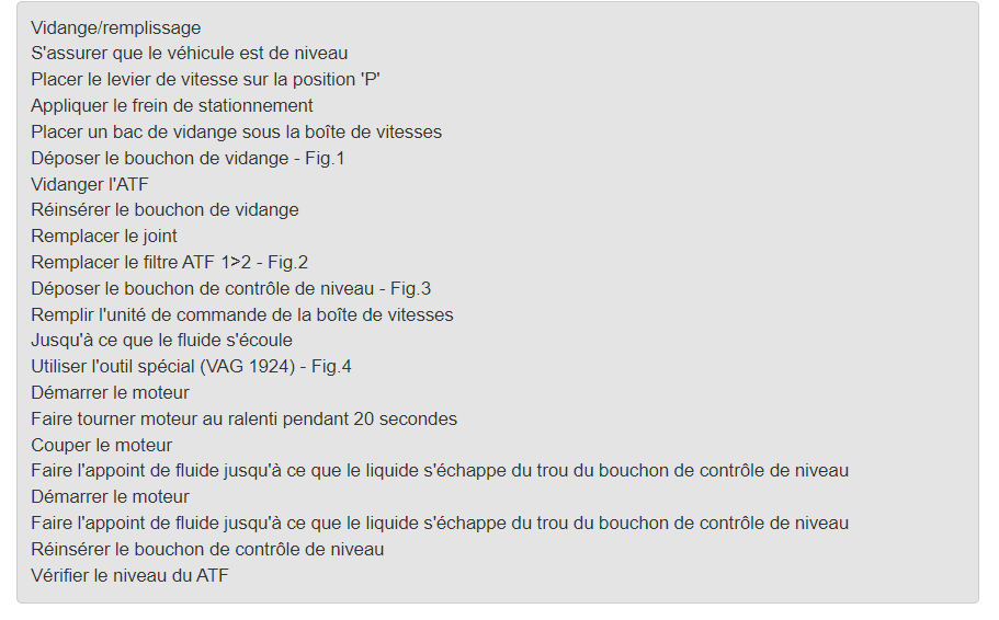

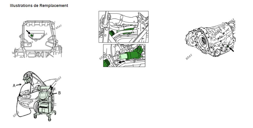

Pour ton info
Pour un collègue de boulot… on vient de lui faire une vidange de boite robotisée sur A6 de 2020 (véhicule acheté hors Europe) (105.000kms) boite R7 qui joue les filles de l’air … Double vidange avec 200 kms entre les deux prestations…Maintenant le bonheur… Chez Audi, proposition de démonter la boite pour changer le double embrayage :crazy_face:
voilà la procédure pour l’Audi
