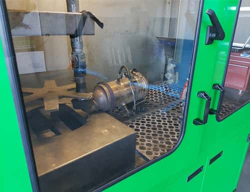

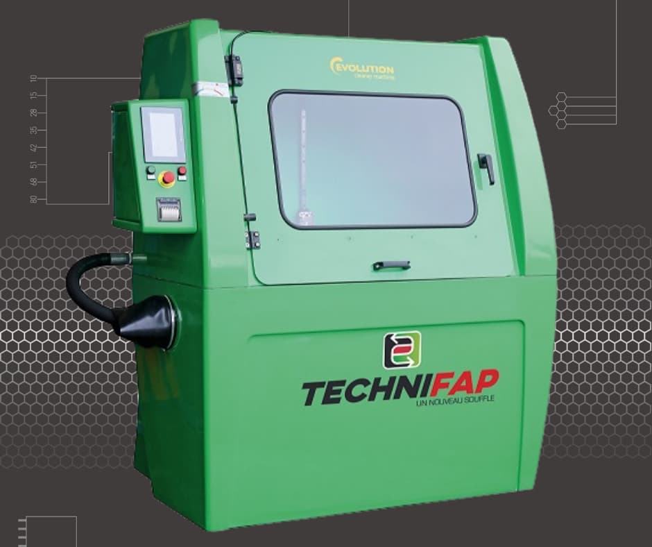

Pour ma part je suis vraiment sur le cul car quand on regarde la technique du FAp sur cette marque il a un durée de vie de 400.000 kms si on utilise correctement la bonne huile avec son homologation … Pour les produits que l’on injecte … au sein de notre réseau on a fait les essais avec un beau parc de véhicule prise de gr de suie avant et après et rien de fantastique … la seule vraie intervention qui a fonctionné sur les 15 véhicules … TECHNIFAP
garage-gatti-filtre-a-particule-avantage
Sur une Megane on est passe de 21gr a 2 gr de suie (validation avec les valise du boulot)
