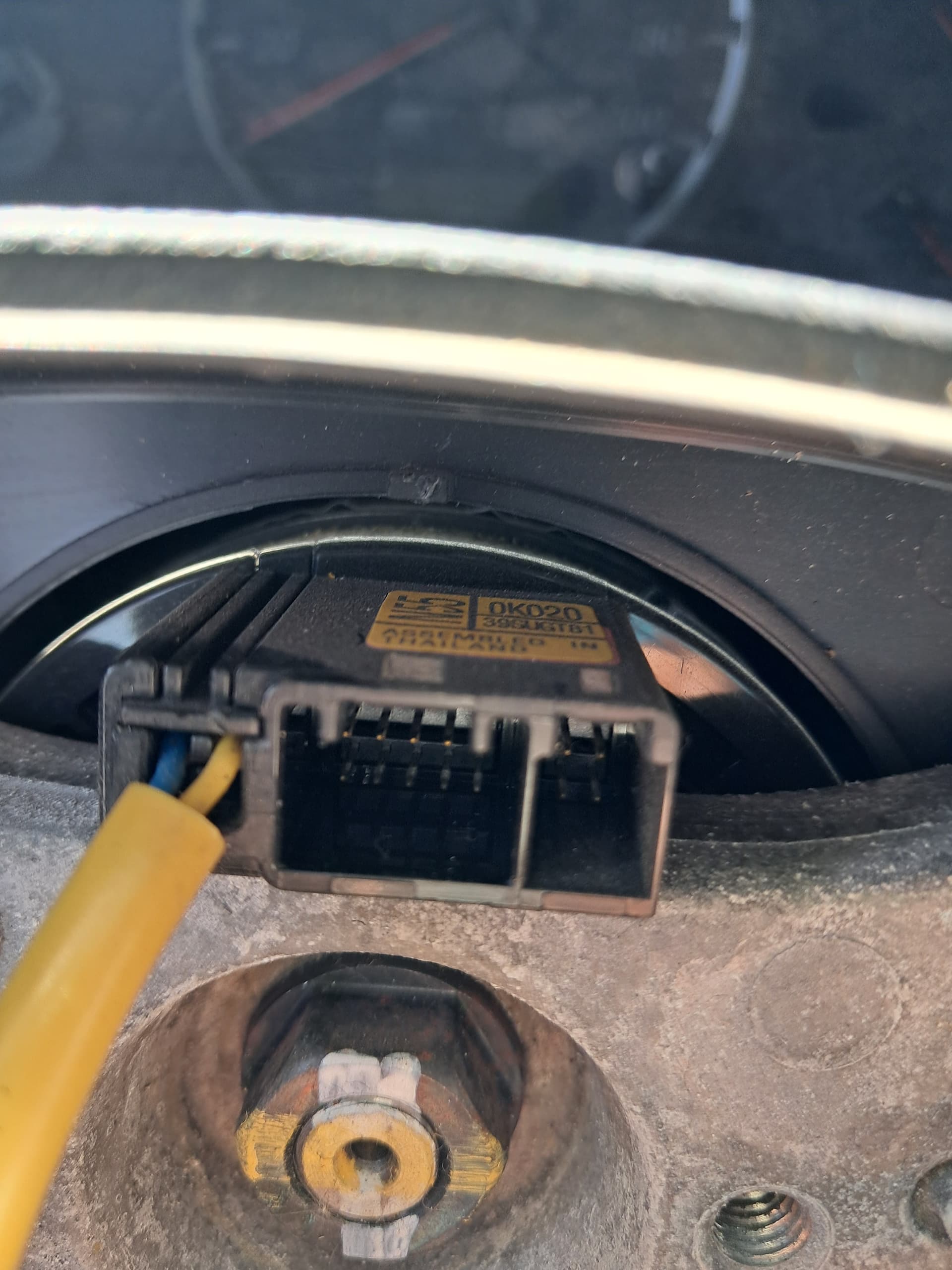

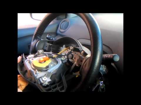

Donc on demonte le centre du volant
et je definis le bon produit
voilà mon montage

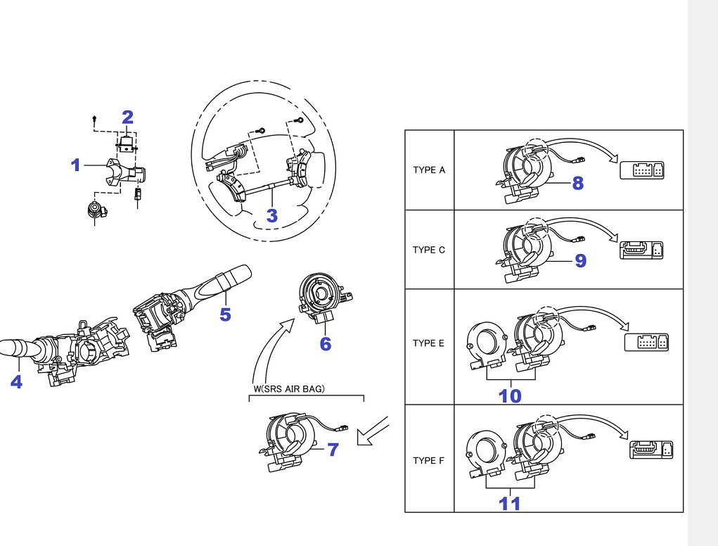

Donc typa A repère 8

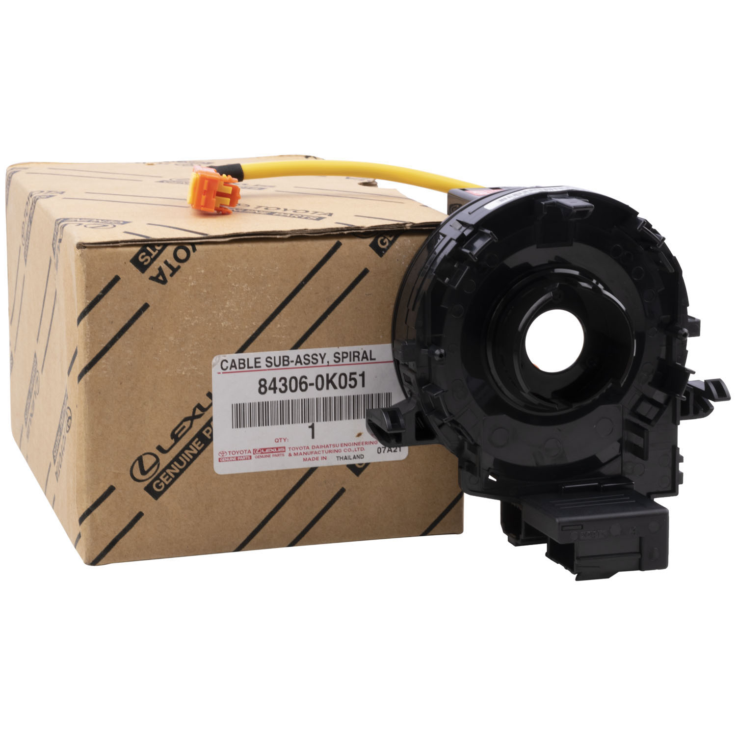

et je viens de cder celui ci en pièce Toyota
Pour les tarifs je vous laisse la surprise :upside_down_face:
ref 84306- Ok051 :winking_face_with_tongue:
J’ai cdé chez Euro4x4parts qui te donne directement les 10% de partenariat

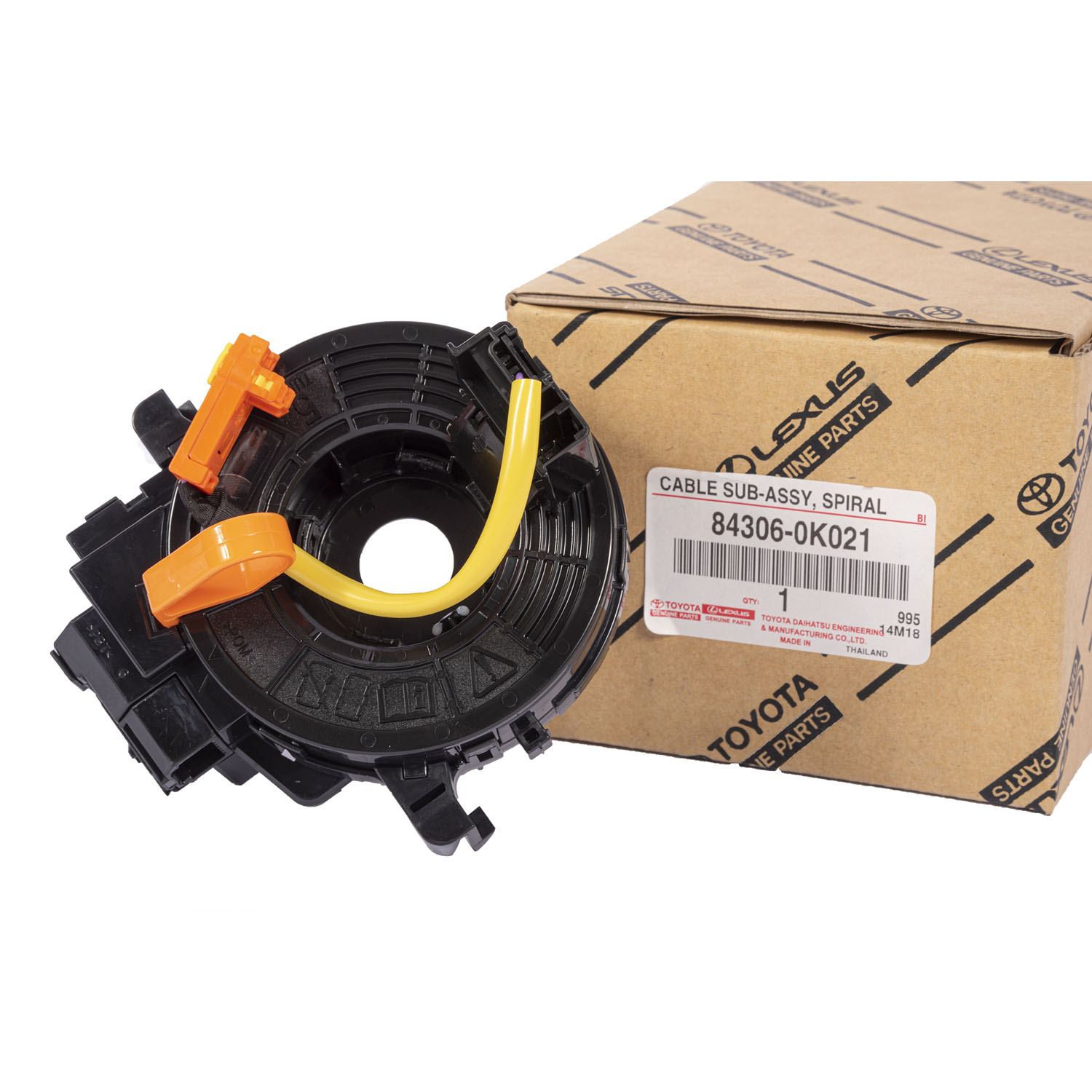

et qui m’a bien signalé que sur mon véhicule il pouvait avoir 2 montages Donc merci a eux
Juste une chose bien penser a respecter la procédure de débranchement de la batterie
