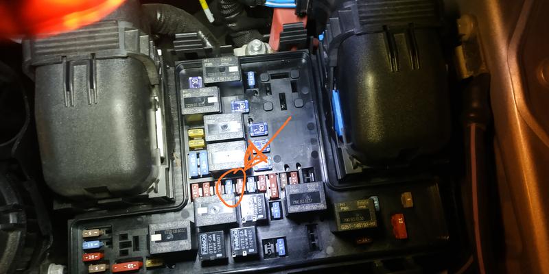

Alors pour ceux que ça intéressé, le fusible 21 (sous le capot du dernier ranger) est un fusible de réserve et un plus après contact…
J’ai donc commandé sur Amazon un support de fusible avec adaptateur pour récupérer l’alimentation des led.
Je vous tiens au jus si ça marche des que ça arrive…
Alors tu m’intéresses ! le 21, tu peux me faire une photo svp ? merci.

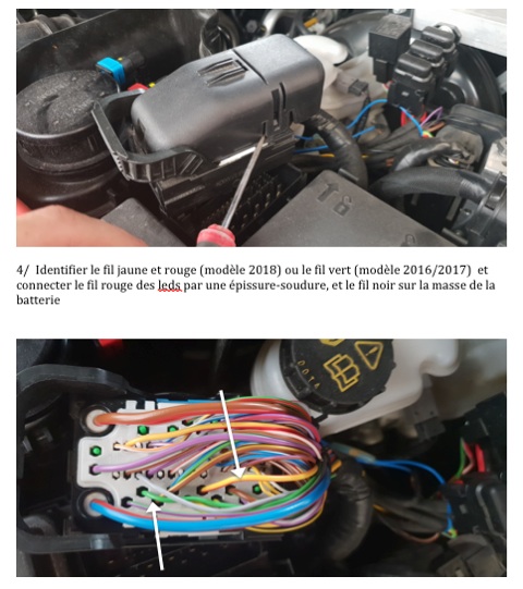

Allez, je suis sympa c’est le début d’année.
Pour brancher les leds d’une calandre de Ranger regardez la photo ci-dessous c’est cadeau

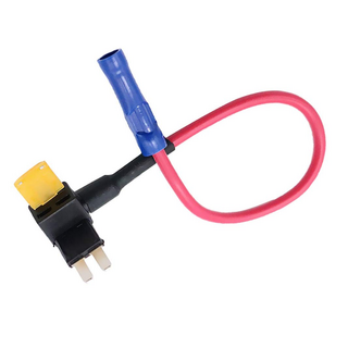

ma solution réside dans le fait de piquer un plus après contact avec ceci :
et le fusible entouré en rouge, à priori il ne sert à rien…
je vous confirme ça quand le faisceau arrive si ça marche
Merci MTP4x4
Et merci Smergold. Tiens moi au courant pour le fusible. Sur la photo on voit pas bien. Quel est sa puissance ? et dernière question, la boite est forcément étanche, comment vas-tu faire sortir le fils ?
Merci de vos aides et conseils.
a priori c’est un 15A…
honnêtement j’ai pas encore pensé a sortir le fil de la boite étanche… mais je pense pouvoir passer par la sortie du faisceau peut être…
bon j’ai reçu le bout de faisceau aujourd’hui, et c’est pas gagné… le support part a 90 degrés vers le haut pour pas que cela gène en hauteur mais le bout de câble sort a 90 degrés sur le coté donc en plein dans les relais… et merde… .lol
il faut que je trouve un autre + après contact en espérant que ce soit la même taille de fusible…
