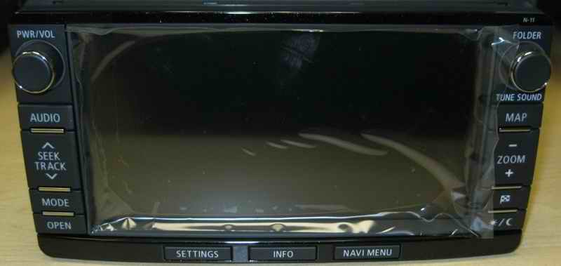

le kenwood est un dnx4250bt et celui d’origine j’en sais rien du tout … il y a rien marqué dessus c’est l’autoradio d’origine avec un écran tactile mais sans gps , juste camera de recul … même dans la doc du l200 y a rien sur l’autoradio …
Prend une photo de la façade ,sinon il faut sortir l’autoradio et lire l’étiquette.

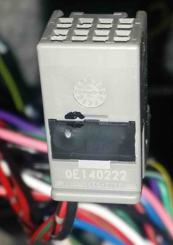

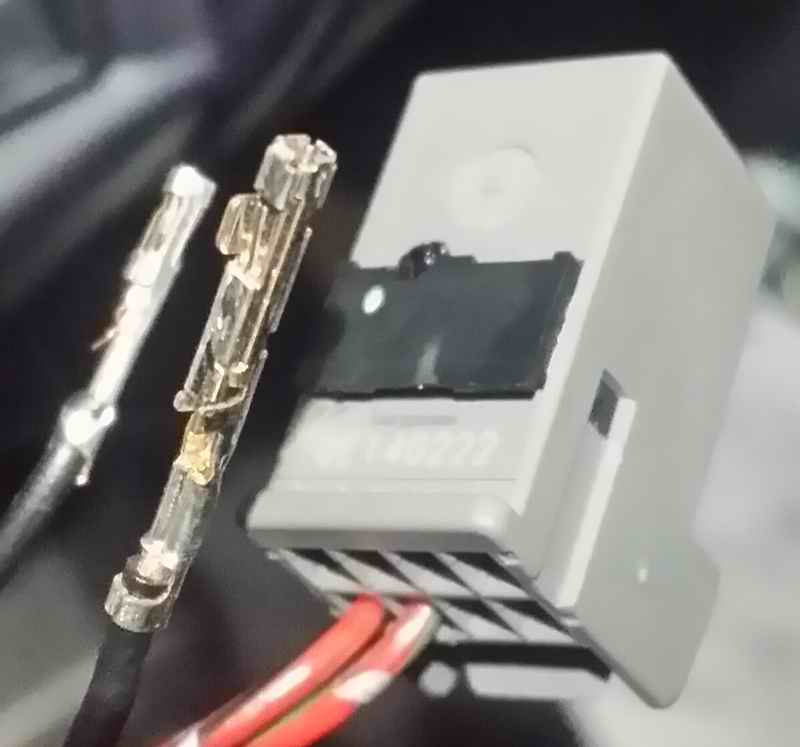

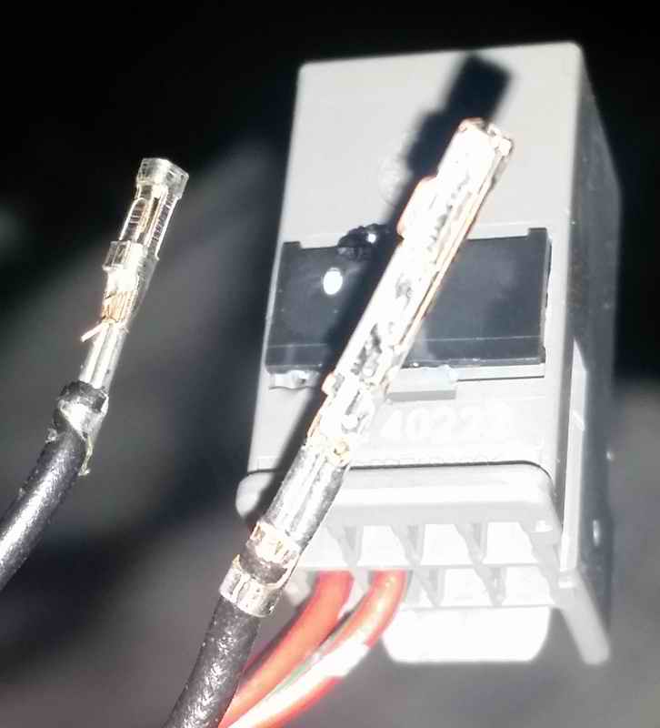

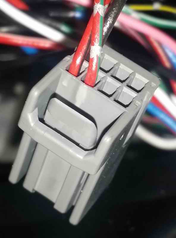

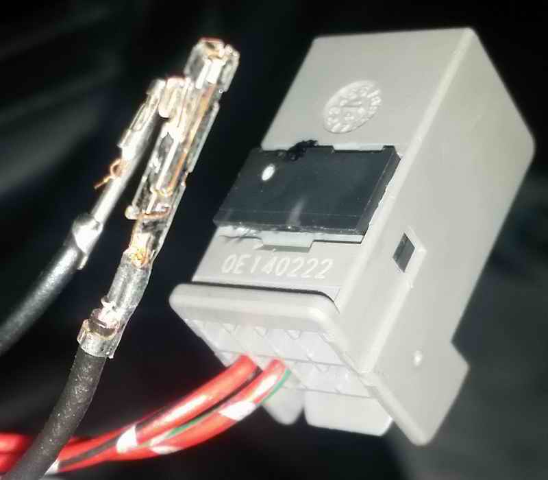

J’ai une petite question : pour brancher les fils sur le connecteur du mmcs il n’y a pas de pin de réserve. Quelqu’un aurait-il une source d’approvisionnement à fournir ?
Merci d’avance
