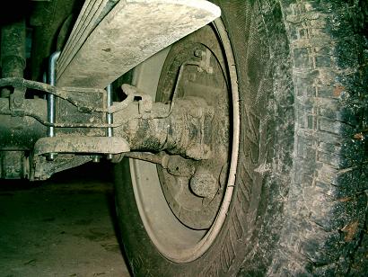

Bonjour!
Je reviens de chez Mitsu et ils m’ont changé les brides qui tiennent le pont arrière.
Apparemment il y aurait eu des cas de rupture!
Voir photo jointe.
A bientôt!
En effet c’est grave
