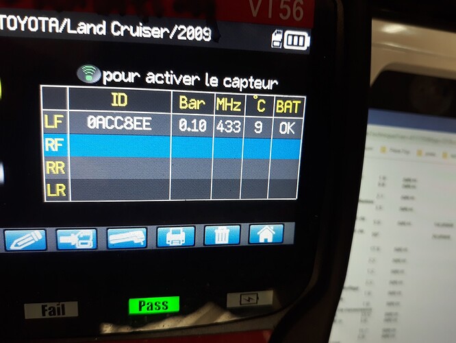

Non on cde des valves vide de programme on clone tes codes sur tes valves d’origine que l’on re-injecte dans les valves génériques…Cela se fait avec un programmateur de valve que certains monteur de pneu ont…
On ne peut pas faire avec les valise Diag car on touche pas a la voiture juste au codage de la valve
Pour les référence OUI j’en ai sur mon Hilux et dans ma valise de formation autour de cela
mais il faut avoir le programmateur…
