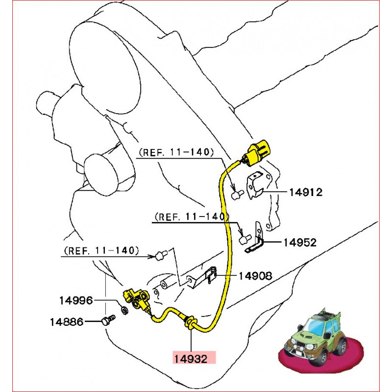

je dois changer le capteur PMH sur mon mitsu L200 k74 115cv de 2003
(capteur position d’angle de vilebrequin)
Je n’arrive pas à le trouver, j’ai trouvé ce schéma sur Internet mais il m’aide pas vraiment
Si par hasard quelqu’un a un autre schéma ou des photos je suis preneur :slight_smile:
Merci d’avance de votre aide

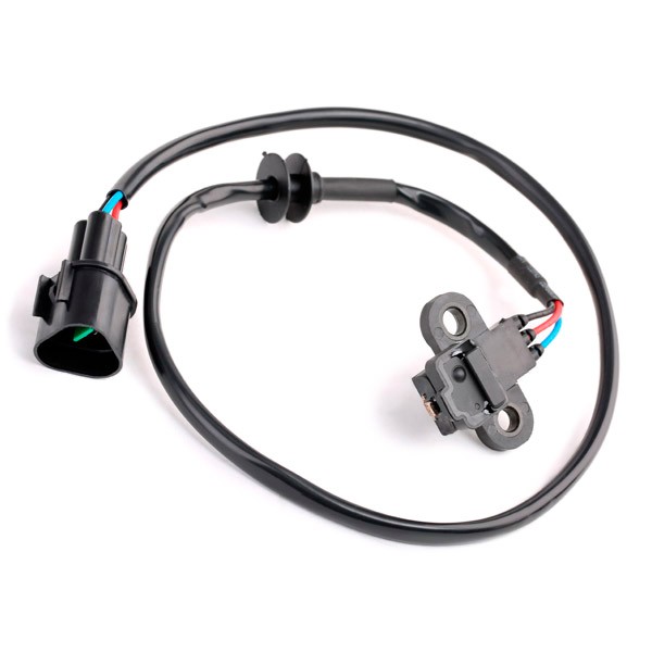

Je n’ ai pas de photos mais pour l avoir déjà changé, il faut sortir le ventilateur,le carter de protection de la courroie de distribution et démonter la poulie damper aussi, il est derrière, sortie vilebrequin.
