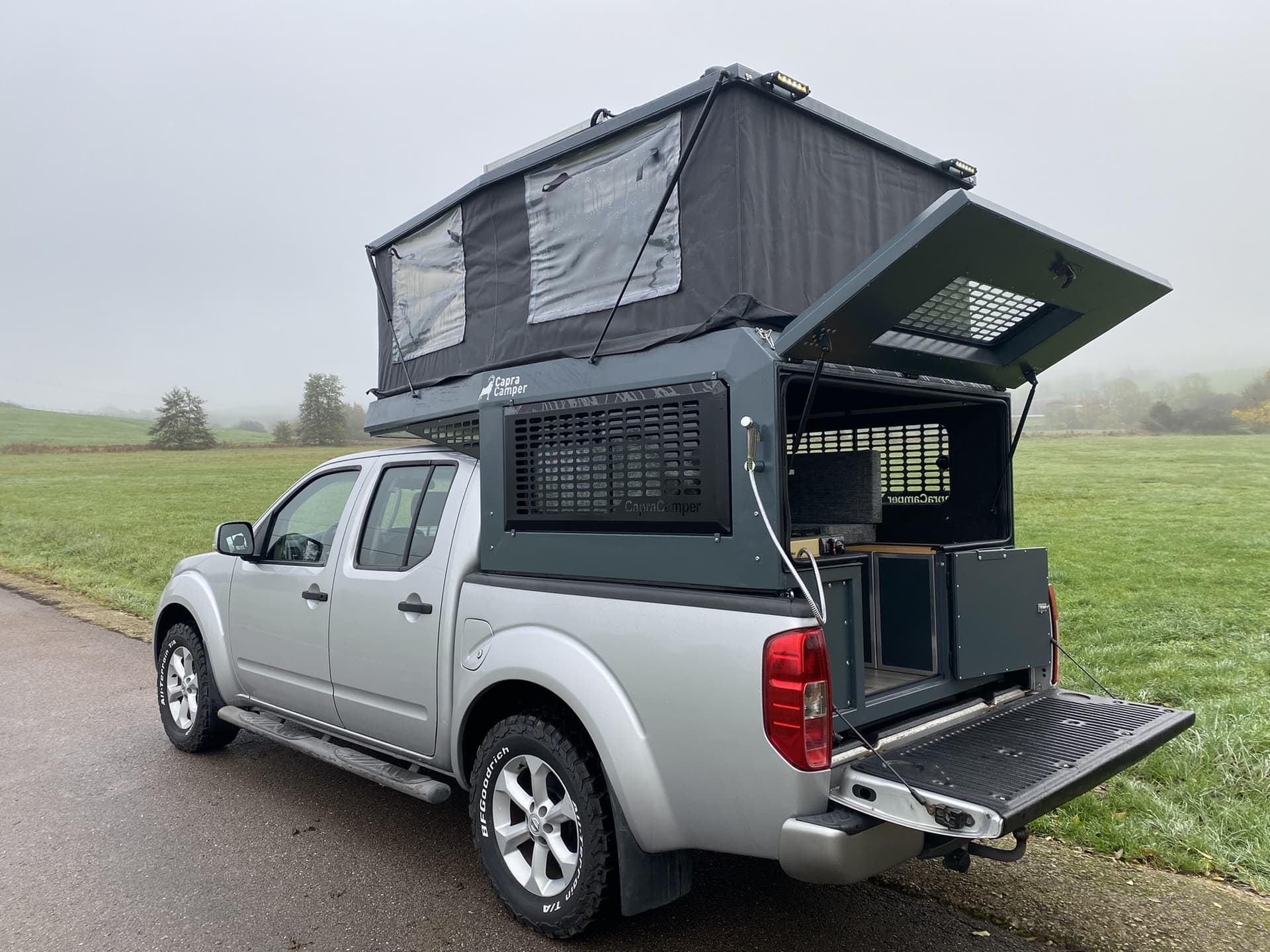

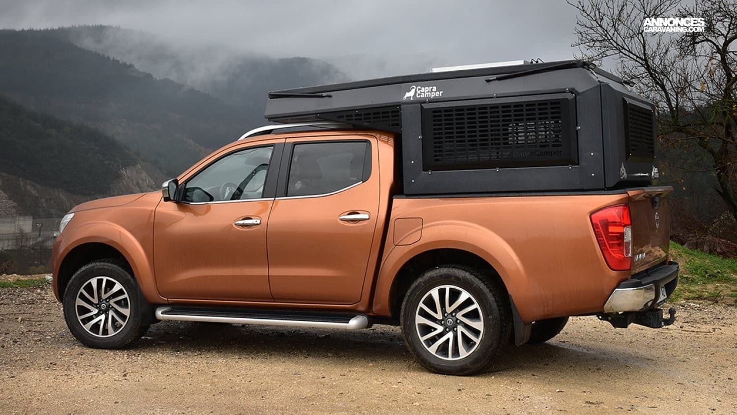

Bonjour à tous.
Je réfléchi à l"achat d’une cellule dans les années à venir.
Connaissez-vous la “capra camper” ? Elle me semble petite mais son atout est sa légèté !
Certe petite…
Cordialement.

je vais en faire le retour suite a un equipement sur un PU Ford d’une connaissance
le kit de base est simple apres il faut finir
le matelas est trop fin pour y passer une vraie bonne nuit pour un grand d’1.82m
la condensation est en permanence dans le couchage
Hauteur de cellule parfait pour la France a l’étranger il y a peu ou pas de barrière de hauteur
Prise 220v en camping parfait
35l d’eau à 3 (Maman, Papa et le fils) un poil juste voir tres juste
et en cas de pluie a 3 dedans ingérable
Donc pour François Parfait pour les raid dans les pays chauds (attention la poussière s’accroche a fond sur la moquette intérieure Parfait pour 2 adultes … et bien voir le système d’accroche dans la benne ( renforcer le truc)
Il ne regrette pas son achat… mais avant de partir dans un grand raid faire des tests car la mini cellule provoque une énorme usure de la benne et les plaques de téflon sont devenu le bonheur du proprio…

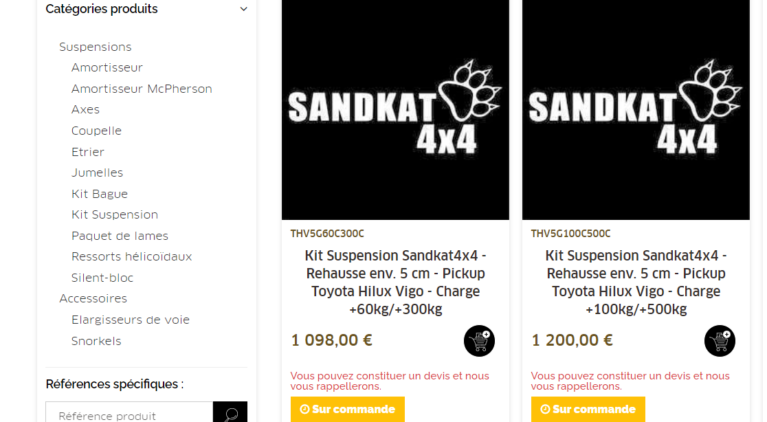

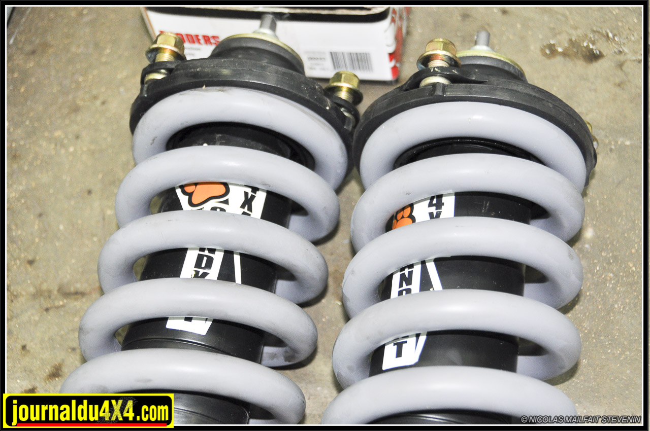

Et pour le poids a t-il renforcé ses amortisseurs ?
Non il y a des supensions (amortisseurs/ressorts et/ou lames) qui sont tarés avec une resistance de charge superieur…Mais c’est un ensemble sinon tu fusilles le couple maortos/ ressort et/ou lame…
regarde chez notre copain Sandkat
tu peux voir le charge de résistance de suspension qu’il propose sur ces kits.
