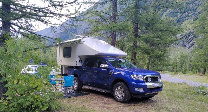

Alors voila avec madame on a franchi le pas et on a acheter une cellule.
c’est une cellule Billys de chez cellulepickup fr
On les avais repérée l’année passé a Valloire et le design et l’intérieur nous plaisais vraiment.
Surtout car il y avais douche et toilette, on a un enfant et on voulais un truc assez confort sans faire trop gros.
Je ne l’ai pas encore pesée, mais d’après l’ancien proprio avec le plein d’eau (100l) on est sous les 700kg
Par contre on la trouvée d’occasion, c’est du coup une des premières qui ont été fabriquées.
Dans l’ensemble je suis vraiment content, et j’ai l’option chauffage au Diesel avec un Truma D6, qui fait également chauffe eau.
J’ai aussi une plaque de cuisson Wallas au Diesel elle aussi.
C’est d’ailleurs pour ca qu’on est parti sur celle la, je voulais pas de gaz.
C’est par contre une taille Xtracab, mais compatible double cabine, coup ca dépasse un peu… (30cm) plus longues.

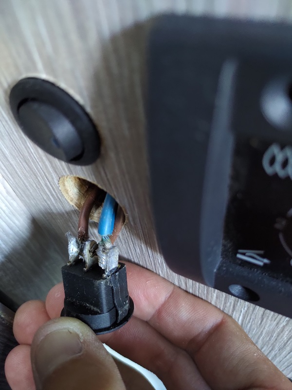

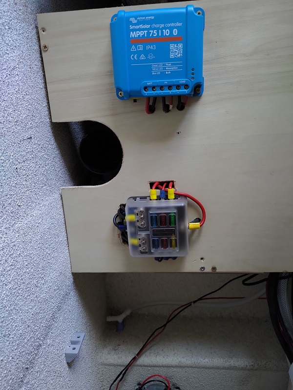

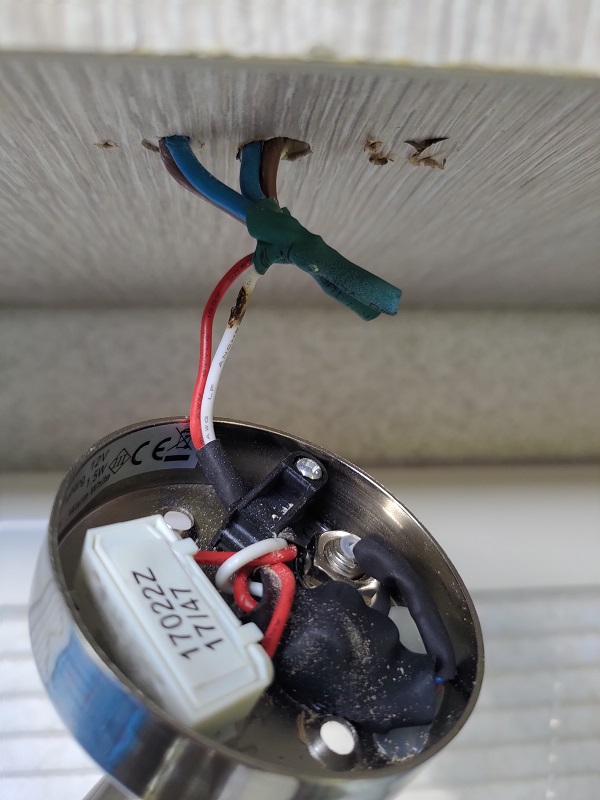

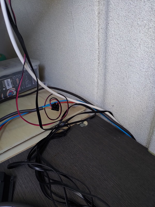

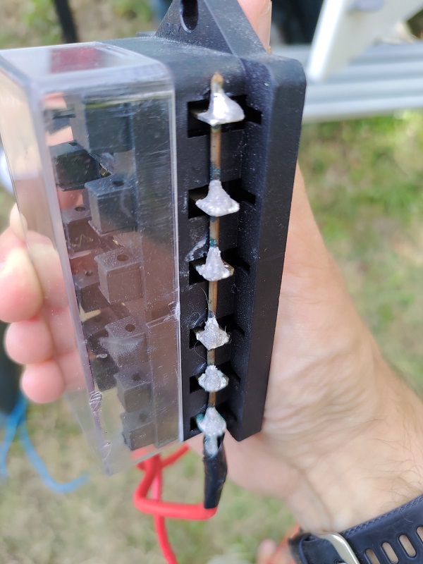

Torche électrique complète avec nouveau porte fusible, vu que d’origine c’était pourri et fait a la manouche. en plus les quelques fusibles qu’il y avais n’était pas correctement dimensionné pour les consommateurs.
J’ai mis un régulateur MPPT victron 75/10

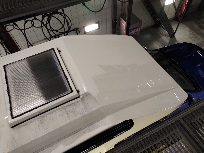

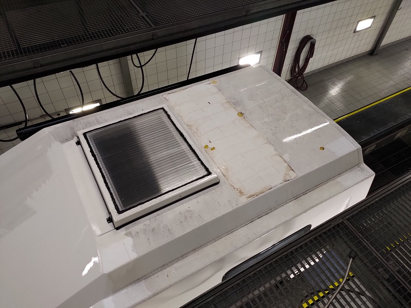

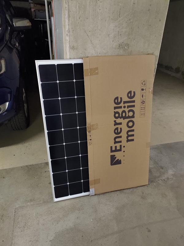

J’ai commandé un nouveau panneau solaire Energie Mobile en 130w rigide que je vais fixé en long derrière le lanterneau sur le toit, d’ailleurs celui d’origine était collé au mastic et du coup plein d’infiltration d’eau entre le toit et le panneau, ce qui a fait craqué le gelcoat.

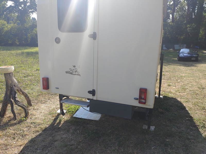

J’ai changer les feux arrières par des modèle standard avec feux de recul et antibrouillard.

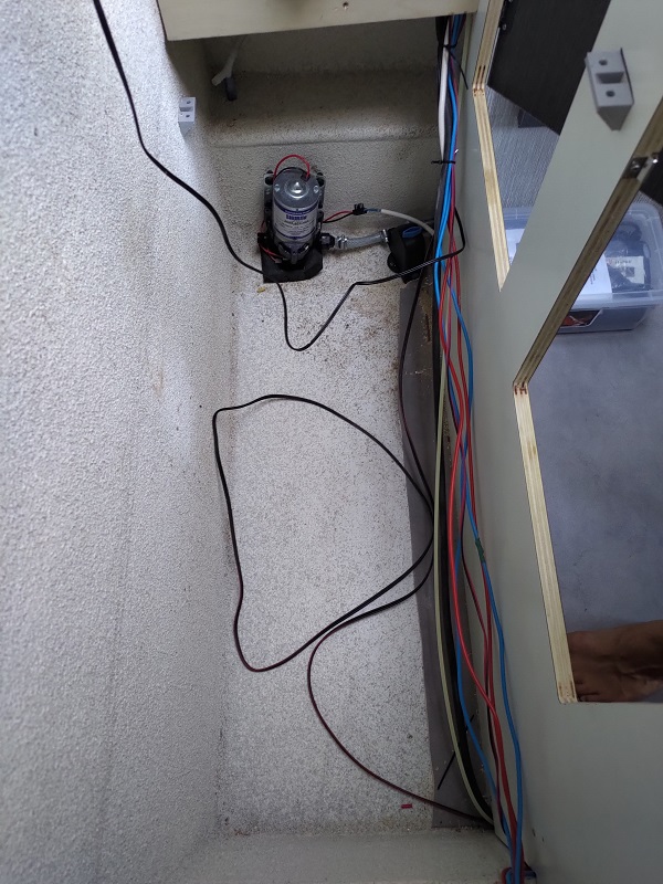

nettoyage complet du circuit d’eau, et je vais rajouter un filtre ainsi qu’un vase d’expansion.

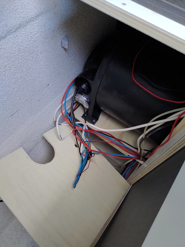

Je dois aussi trouver un moyen de faire passer 2 gaines de ventilation du truma D6, car 2 sont bouchée alors que c’est bien écris dans le mode d’emploi de ne pas boucher les sorties…
Voila quelques photos pour illustré tout ca.
le faiseau d’origine…
après avoir refait
les feux arrières
nettoyage du toit et de l’emplacement de l’ancien panneau
et le nouveau panneau solaire

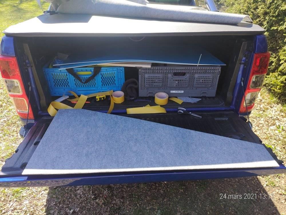

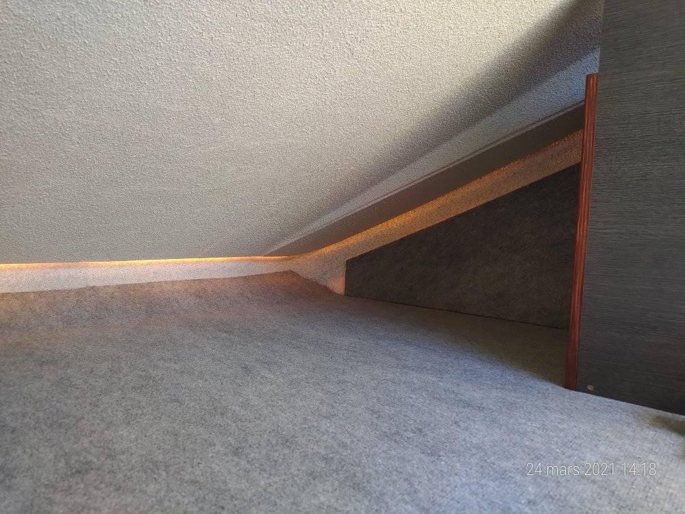

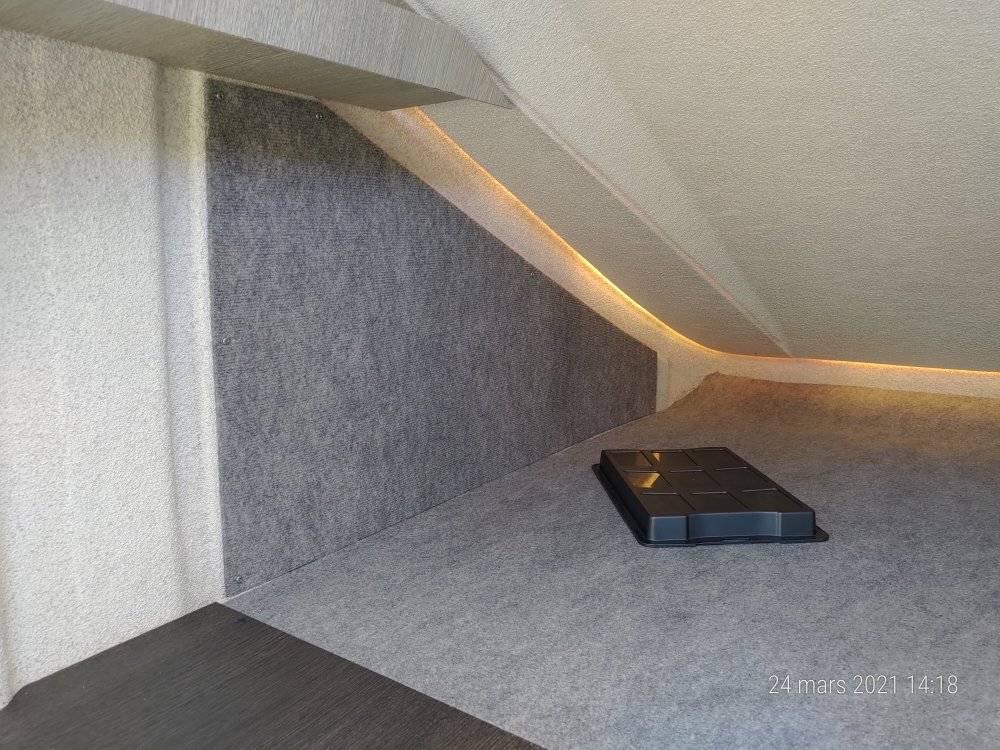

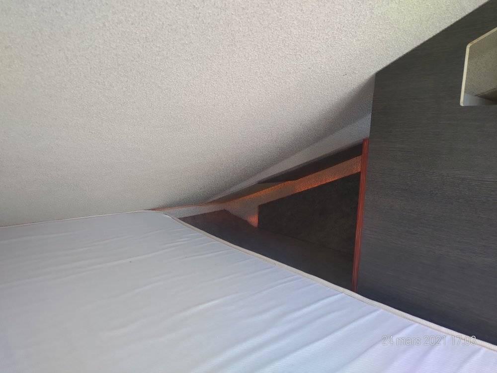

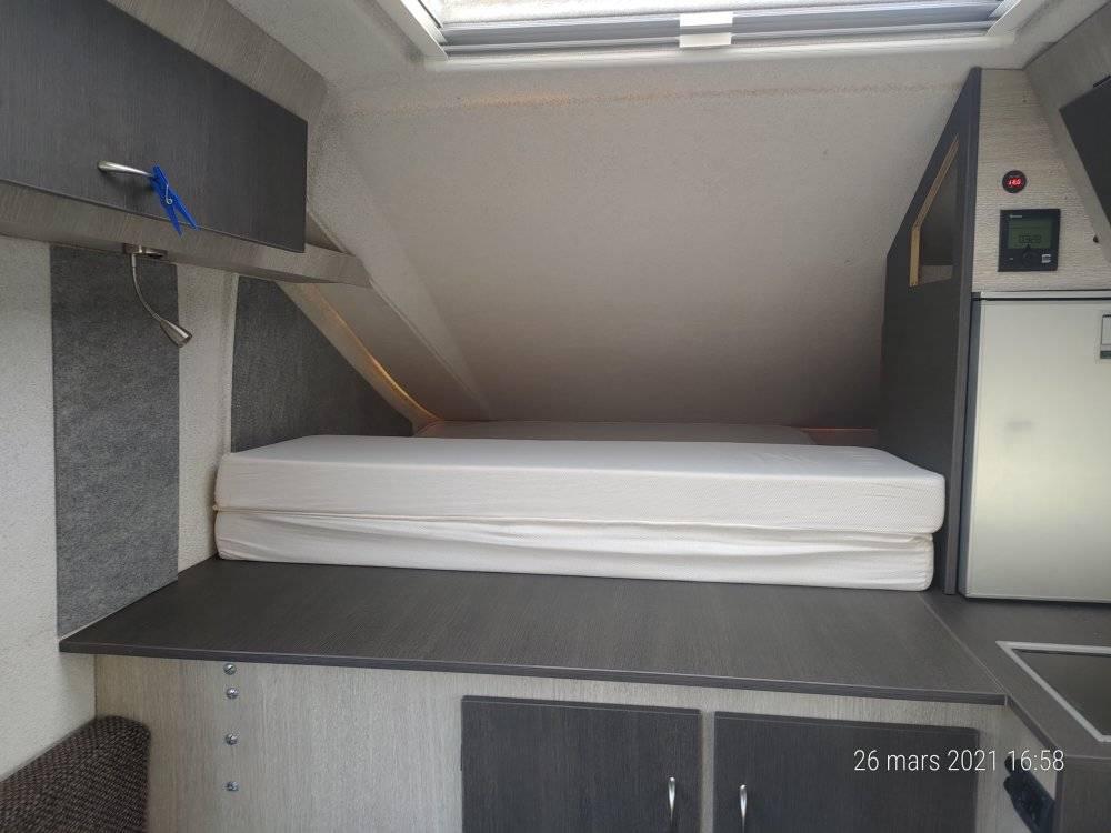

J’ai modifié la pointe ou il y avais un rangement presque inutile car pas accessible facilement et toute petite porte d’acces.
J’ai coupé juste apres le frigo, cloisonné, et du coup on a pile l’emplacement pour mettre un matelas pour bébé.
Et plus tard ca peu redevenir un rangement mais juste en posant un sac.
J’ai aussi rajouter des plaques recouvertes de moquette sur les parois pour plus ce griffer sur l’isolation en liège projeté.

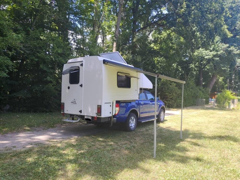

Panneau solaire monté sur le toit et fixé, j’ai laissé tout brancher cet hiver et malgré le peu de soleil il débite vraiment bien.
En été je pense qu’il suffit largement pour être autonome avec le frigo allumé.
