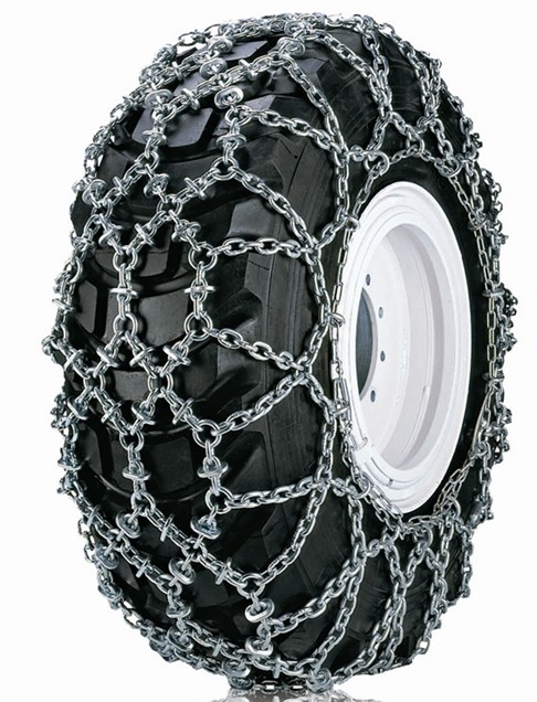

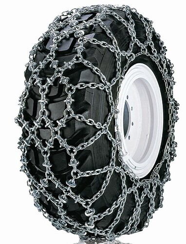

whaou! sont bien agressives celles-là
Bon pour les glacier , là.

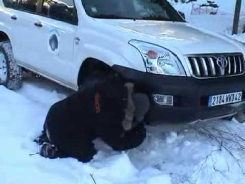

Une vidéo de l’extrem grip automatic 4x4
Ici : http://i6.cdiscount.com/xml/multimediavitrine/auto/michelin/Extremgrip/Extremgrip.swf
Bien regarder jusqu’àu bout, ils parlent des 4x4 à la fin.
Tu dois pas être déçu …

Ouaip mais l’essai est fait avec un Toy, ça fausse tout.
tu as raison avec nissan pas besoin de chaussettes
Tu as raison si c’est pour finir quand même dans le fossé autant les économiser
