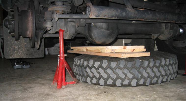

Moi je bosse sous ma “baignoire” avec chandelles et roue démontées couchées dessous au cas ou :doute:

Moi je bosse sous ma “baignoire” avec chandelles et roue démontées couchées dessous au cas ou > :doute: >
Pareil, voir photo :
De plus si 4x4 : blocage du diff central et courtes sur le Def. L4 sur le Hilux. Le tout avec première enclenchée.

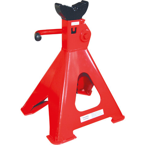

Pour les chandelles je te conseil ce modèle
Avec ça je supporte ma pelle méca de 5t5 sans souci .En plus elles sont stable , la crémaillère s’ajuste mieux à la hauteur que la goupille et question solidité rien à voir avec celle des camions outillage . Ta vie vaut bien qlq euros . :wink:

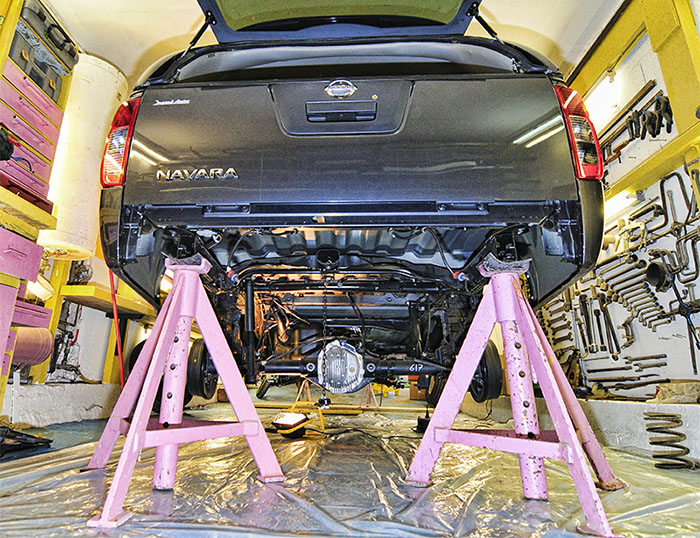

Voici mes chandelles …ce sont les plus grosses, mais j’en ai aussi des plus petites bien entendu :smiley: :smiley: :smiley:
Pensiez-Vous qu’elles soient suffisamment solide ?
Quelqu’un d’autre parmi vous à des chandelles roses ? … qui plus est, assorties aux tiroirs de l’atelier ; ça c’est la classe :smiley:
Cordialement Baloow

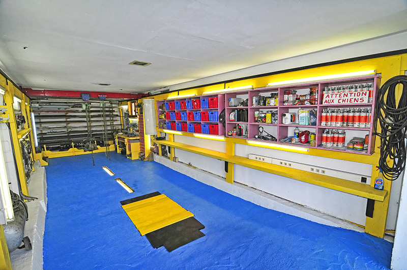

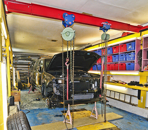

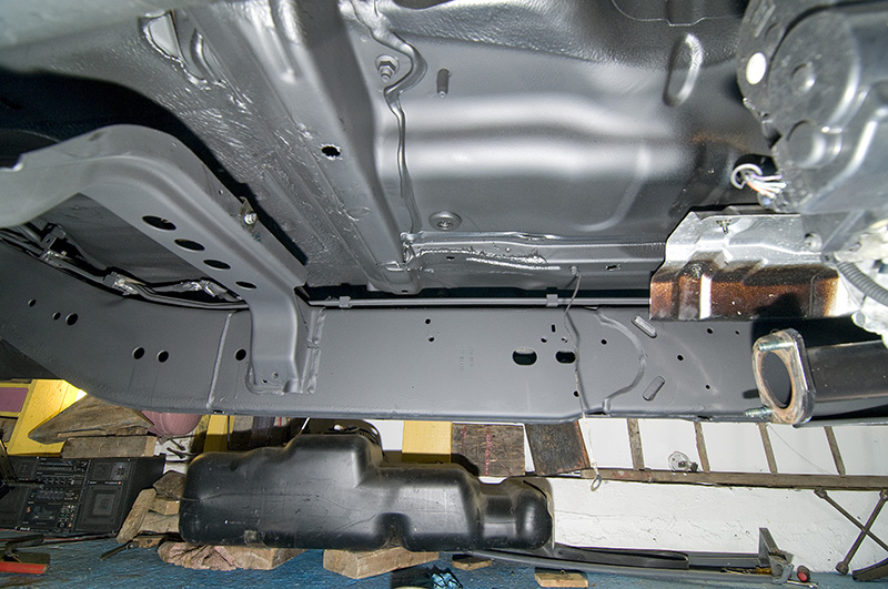

J’en étais sûr :pasmafaute: …que vous alliez vous moquer :pasmafaute: …Effectivement quand on récupère de la peinture, on ne choisi pas la couleur… N’empêche que le D40 en photo ne totalise qu’une centaine de kilomètre au compteur (distance entre la concession et mon domicile) et dejas, il passe en peinture (châssis, dessous de caisse, corps creux)… qui en peut en dire autant ?
Par ailleurs mes chandelles et mes tiroir sont peut être rose mais mon atelier est bien rangé ; sachant qu’a côte il y a la même surface en stockage de pièces et visserie…qui peut en dire autant ?
Allez!! sans rancune :smiley: :smiley: :smiley: :smiley: la vie c’est pour de rire ; il faut en profiter et voir la vie en rose…Cordialement Baloow

Respect pour ta baignoire qui est une merveille et pour ton atelier qui est digne d’un bloc opératoire :bien: :bien:
Euuu si t’as disons une bonne semaine, tu veux pas venir me ranger le mien ( l’atelier ) j’ai plein de stock de vieille peinture moi aussi ! tu choisi celle que tu veux :tchin:
Ton garage est impressionnant, bravo.
J’ai un garage et un peu de matos, mais niveau rangement, rien à voir… :surprise: :chaud:
:bien:
