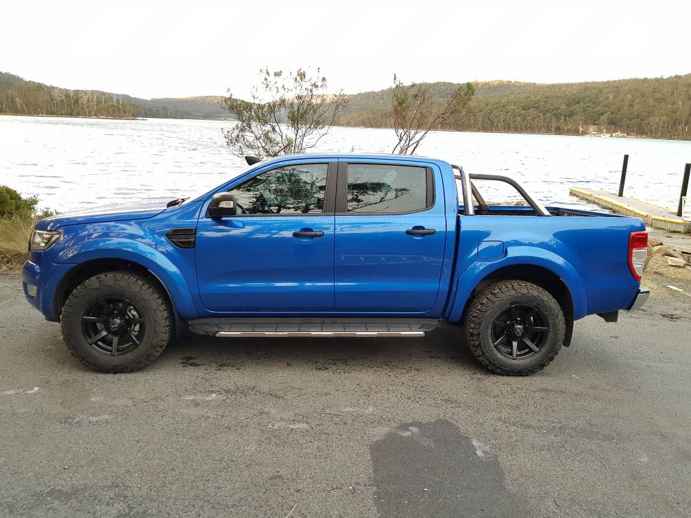

Mes jantes en 17" ET20 ==>

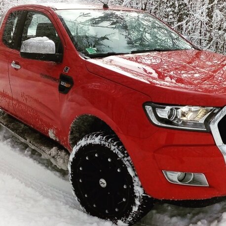

Comparatif visuel entre taille homologuée et taille +3cm
