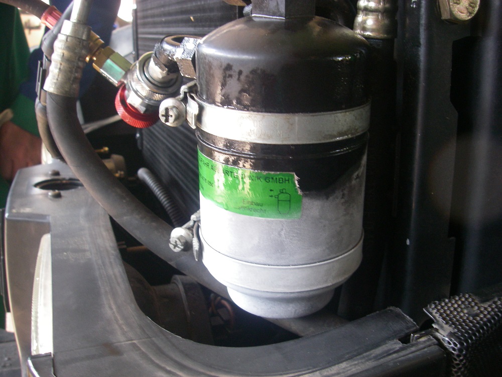

Là voici une photo sur un tracteur avec filtre bouché et surtout manque d’huile

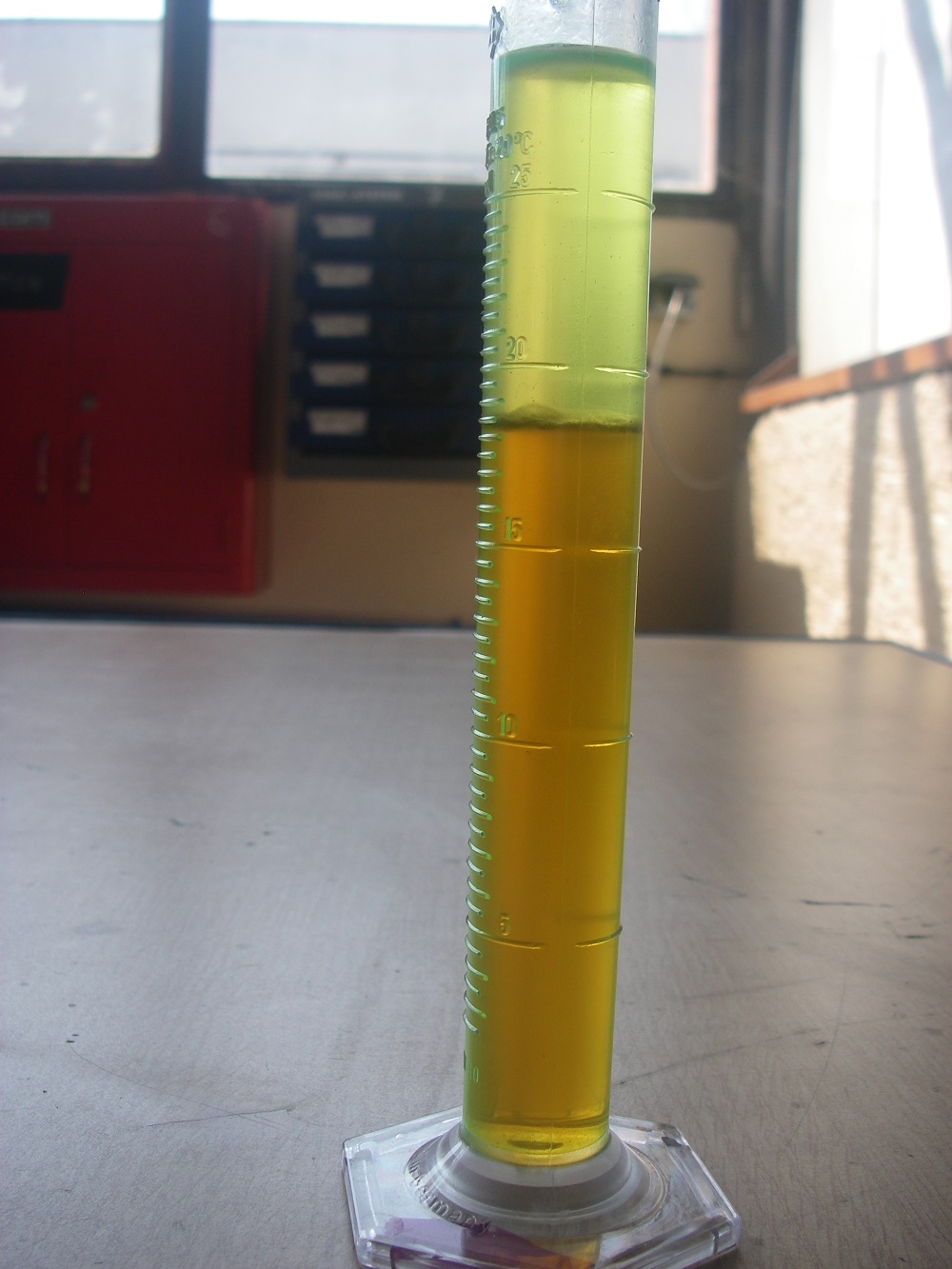

et là récupération d’huile sur un circuit de Volvo la condensation a bloquer le compresseur
Huile et eau pas bon le mélange
c’est vraiment bizarre ton mélange. Avec une telle quantité d’eau ( 18cl), quelqu’un a mis de l’eau dans le circuit à un moment ou à un autre de manière intensionnel!? :confused:
Non condensation…Et Oui vraiment bizarre mais quand cela arrive sur une intervention… tu flippes un peu surtout pour le compresseur…
purge complète injection d’azote mise à vide 6h changement filtre deshyd, obus de vanne, détendeur mise sous pression 25b pendant 4h et remplissage (fluide et huile) avec les doigts croisés derrière le dos…

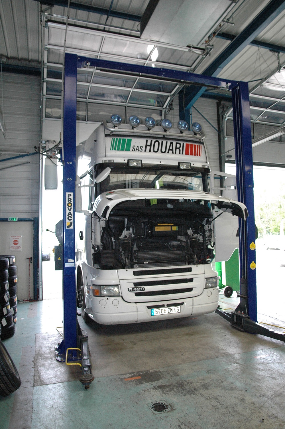

joli scania :smiley:
