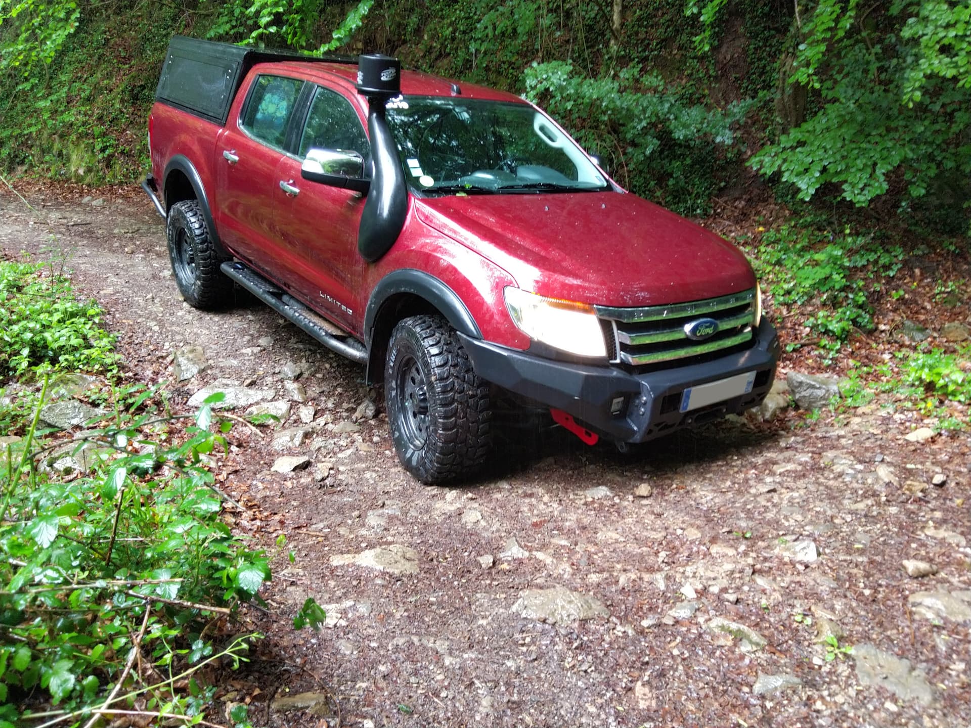

J’ai pour ma par opté pour du ET+20 qui se marie très bien avec des elargisseurs d’aile de 3cm. Mais j’avais besoin de ce déport (pour passer des grosses roues). J’ai donc choisi mes elargisseurs d’ailes en fonction du déport de jante dont j’avais besoin.
