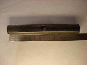

Vous coupez un morceau de tube carré d’environ 150mm de long, que vous percez au milieu pour pouvoir passer la tige filetée.

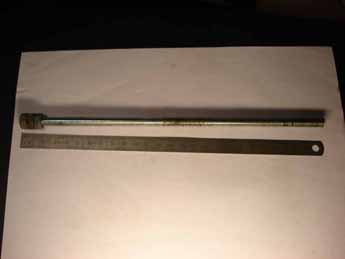

Vous couper un bout de tige filetée d’environ 250 mm de long. Vous faites bien attention que sur un bout de la tige une grosse bavure reste. Cela permettra de faire un point d’arrêt pour les écrous.
Puis sur cette tige vous venez mettre trois écrous, le premier vient buter sur la bavure, le second vient buter sur le premier et vous prenez deux clés pour les serrer “à mort” l’un contre l’autre afin de les bloquer sur la tige. Vous refaite la meme manip entre le troisième et le second écrou.

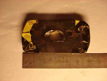

Dans la plaque en acier de 9mm mini d’épaisseur. (la mienne fait 4mm mais elle s’est pliée, je vais en ajouter une seconde pour la prochaine fois)
Vous couper une pièce qui fait 30 mm de large et 62 mm de long. Vous arrondissez les extrémités afin que du centre de la plaque au bord de la plaque vous n’ayez jamais plus de 31 mm. Vous protégez ensuite avec du gros scotch les bords pour être sur de ne pas griffer l’intérieur de votre pont.
Puis au centre de la plaque vous faite un trou pour passer la tige mais vous percez à 90 ° puis 45 ° (environ) afin que cette plaque puisse sur la tige filetée basculer (cela servira à la passer au centre de la bague que nous cherchons à retirer.

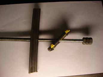

vous enfilez le tout et ça donne ce montage :
Vous n’avez alors plus qu’à enfiler les boulons au centre de votre joint spy, puis passer la plaque en la couchant sur le tige filetée.
Une fois la plaque passée dans le joint spy, vous la redressez, la plaquez sur le joint spy en prenant garde que vous prenez bien le joint spy (ATTENTION, derrière le joint spy, il y a des rebords en acier qu’il ne faut pas prendre (Normalement la plaque de 62mm n’est pas suffisamment grande mais il est prudent de s’en assurer). Vous centrez le tout et venez posez le tube carré sur le bord du pont. Vous mettez l’écrou contre (en n’oubliant pas le graisser avant pour que cela soit plus facile et éviter que la tige ne tourne avec) et vous serrez l’écrou.
