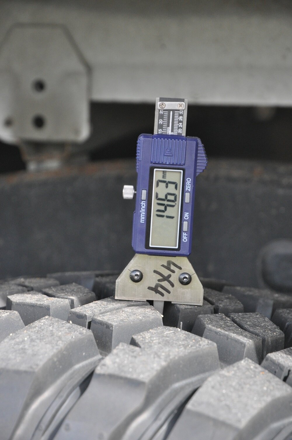

3=> les 2 pneus neufs que l’on va poser ne doivent pas avoir plus de 5mm de hauteur de profil par rapport a ceux qui vont rester sur le véhicule.

le pneu neuf ne doit pas avoir plus de 5mm en difference de gomme avec les pneu roulants.

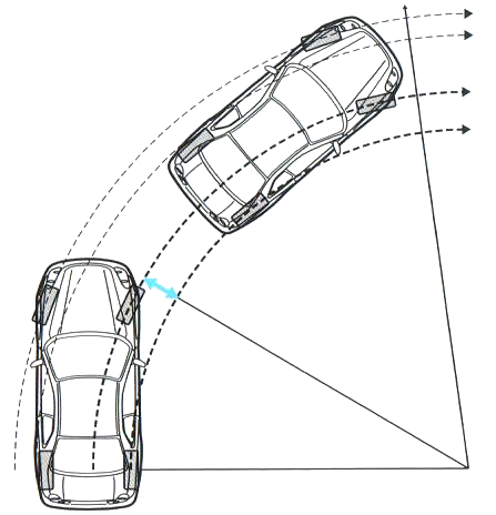

Au contraire, quand tu braques à fond pour te parquer ou lors d’épingles serrées en montagne, ça arrive tout le temps.
Et avec un Hilux (4x4 enclenchable) tu n’as pas de différentiel central, donc répartition de la poussée avant/arrière de 50/50, les roues arrières doivent parcourir une distance moindre (comme le montre bien le schéma) donc devront forcément ripper pour compenser. Ce qui est fortement déconseillé sur une surface dur comme du goudron au risque d’endommager la transmission, d’ailleurs on le sent tout de suite, le braquage force.
Une partie du forçage doit aussi venir du fait que le train arrière et avant ne poussent pas dans la même direction, le schéma le montre bien aussi. Eric pourra me corriger si je dis une bêtise ?

En pratique aussi.
la prochaine fois que tu roules sur la la neige fraiche, braques tes roues et fait un virage serré. Sors de ton véhicule et regarde tes traces…
Tu verras que la pratique suit la théorie.

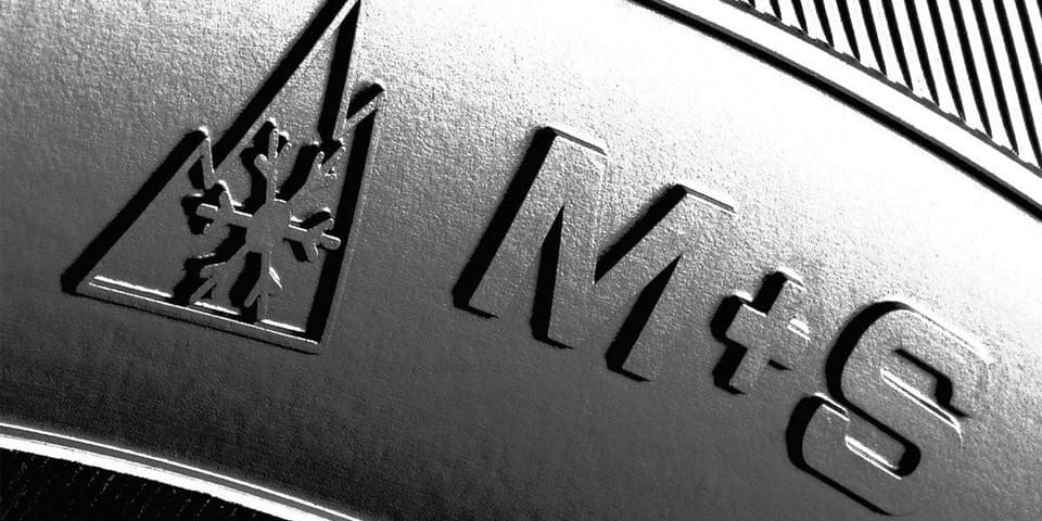

Le M+S n’est pas une homologation technique par des charges de charge et tests … Mais une déclaration qui valide le montage sur les Ligth Truck au USA …et de plus le M+S n’est plus en Europe Maintenant il faut un Logo hiver sur le flanc pour rouler en hiver.
