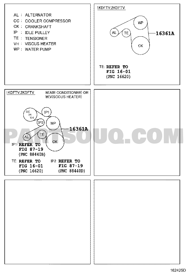

si pas de clim, pas la même courroie (longueur différente).
https://partsouq.com/en/catalog/genuine/unit?c=TOYOTA00&ssd=%24*KwGdqbiM9uvY6ezk5-3CucXR8fbomZabmoiWpNSM3YqVjPOJ2tqHjZSY1dHbwM-2g8bMx82KlZ-FiZCRgI2Ui5mZnpyJ2tqNwYyTip6Ym5_EzaCN09fexsrp0NSRkI2Ui_7m4IuH1JGXjZSL6ef67_nEyqOenp-Yn5iemMPayI3NyoqVjJ-cxM3Tn4yFisLNi5HUs7HhnJzkgv775rKws42Ci87GyouRx8vIjdjKipWMm5zEr8bSAAAAAE6WsQ8%3D%24&vid=0&cid=1&uid=311629&q=AHTFR22G106006735
Nickel. Je m’y penche dès que possible. Merci à vous pour votre aide.
