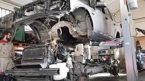

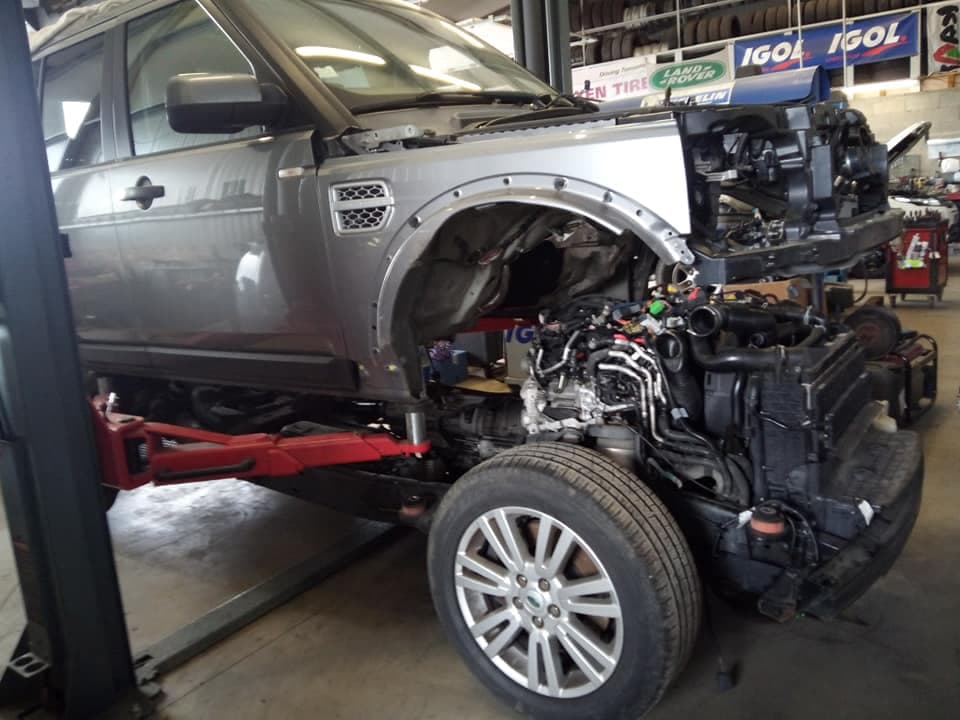

Je ne sais pas pour le Navara mais j’ai une connaissance qui a dû faire ça pour un Range Rover… Donc c’est possible !
Et pire sur un Disco 3

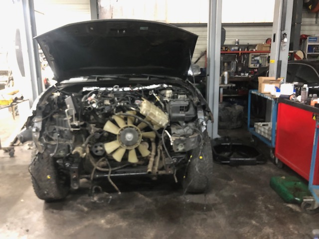

voila le chantier

Je viens de voir mon mécano, il a attaqué le boulot et va essayer en descendant le moteur.
Je lui ai parlé des durites rigides qui alimentent en huile le turbo et qui ne sont plus fournies par Nissan, où les as tu trouvées ?
