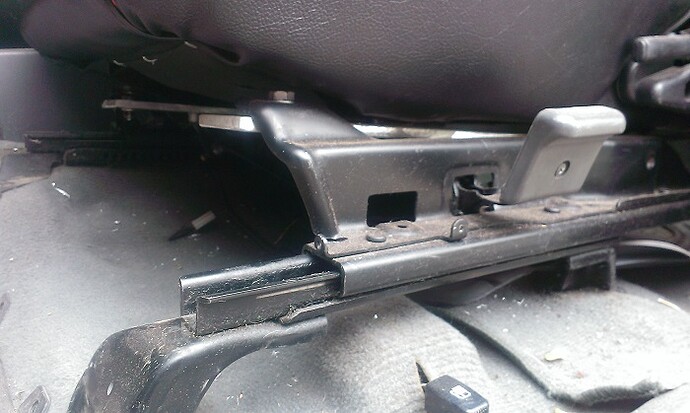

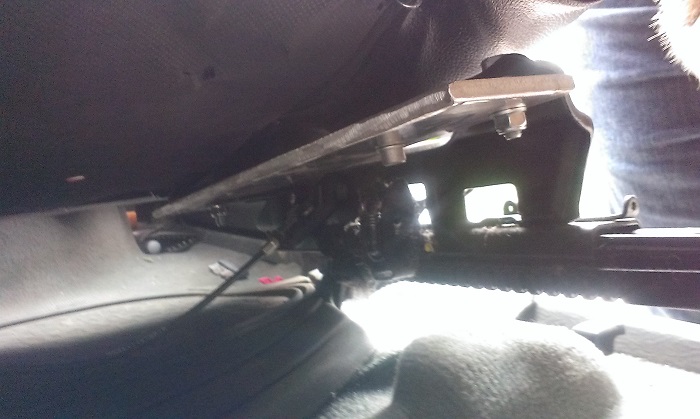

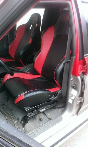

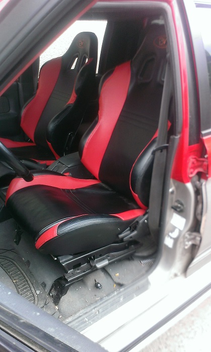

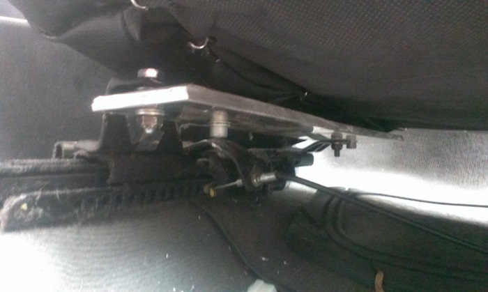

Libre à toi de choisir mais nombreux d’entre nous on changé les sièges, je met les photos des miens et du système que j’ai réalisé. Après chaque sièges ont des fixations différentes mais ca peut déjà te donner une idée. J’ai donc gardé les glissières des sièges d’origine mitsu, je suis venu fixer un morceau de blindage alu de 8mm, puis fixer les sièges dessus. Rien de compliqué mais un peu long pour faire dans les règles de l’art. Comme tu peux voir sur certaine photos je n’es pas mis des petites visse il faut qu’elles tiennent quand même en cas de choque ! L’avantage de ce montage c’est que tu peux remettre les garnitures des anciens sièges, que j’ai choisi de ne pas remettre car je trouve que ce n’est pas moche comme ça, gout personnel.
