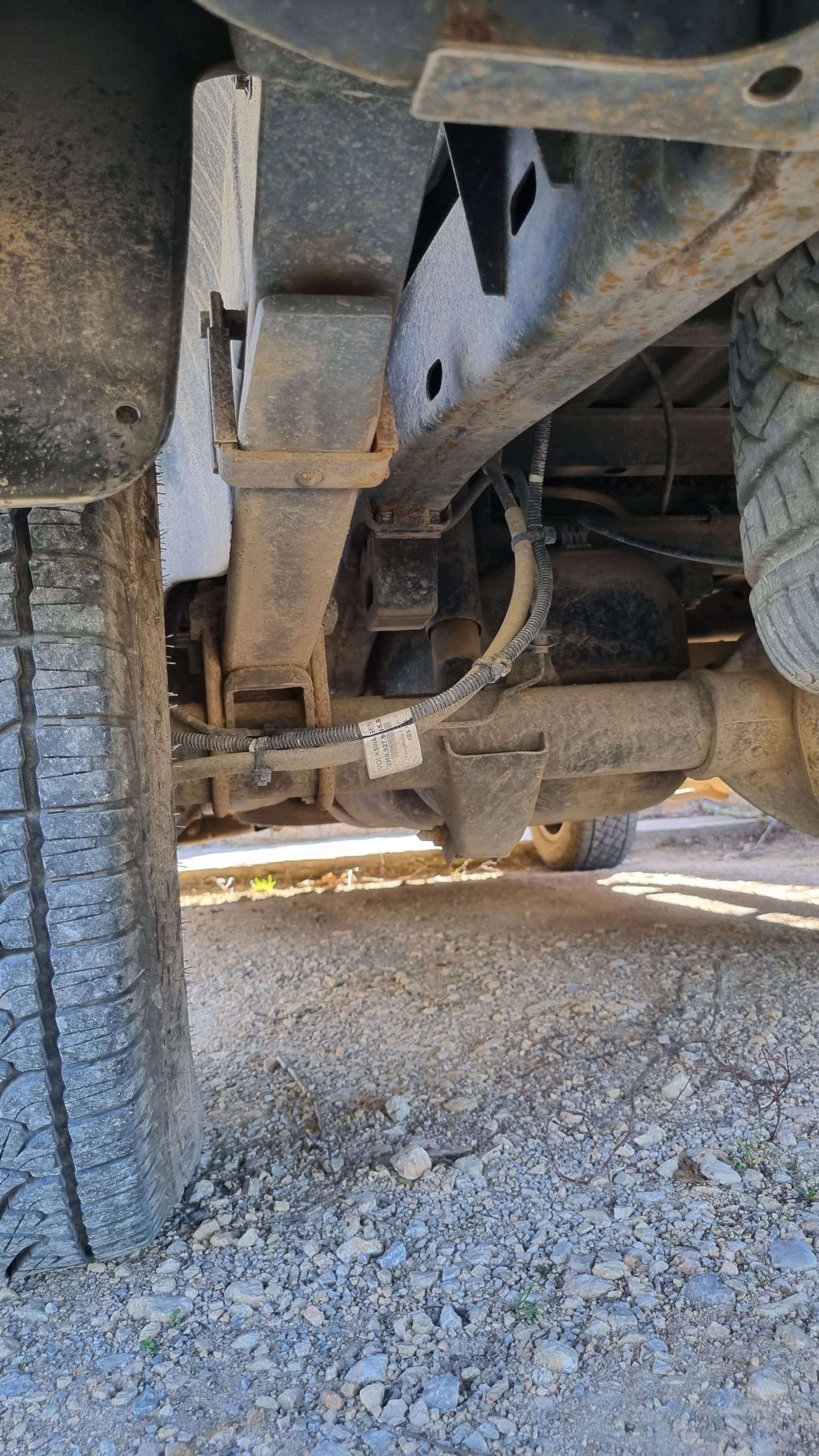

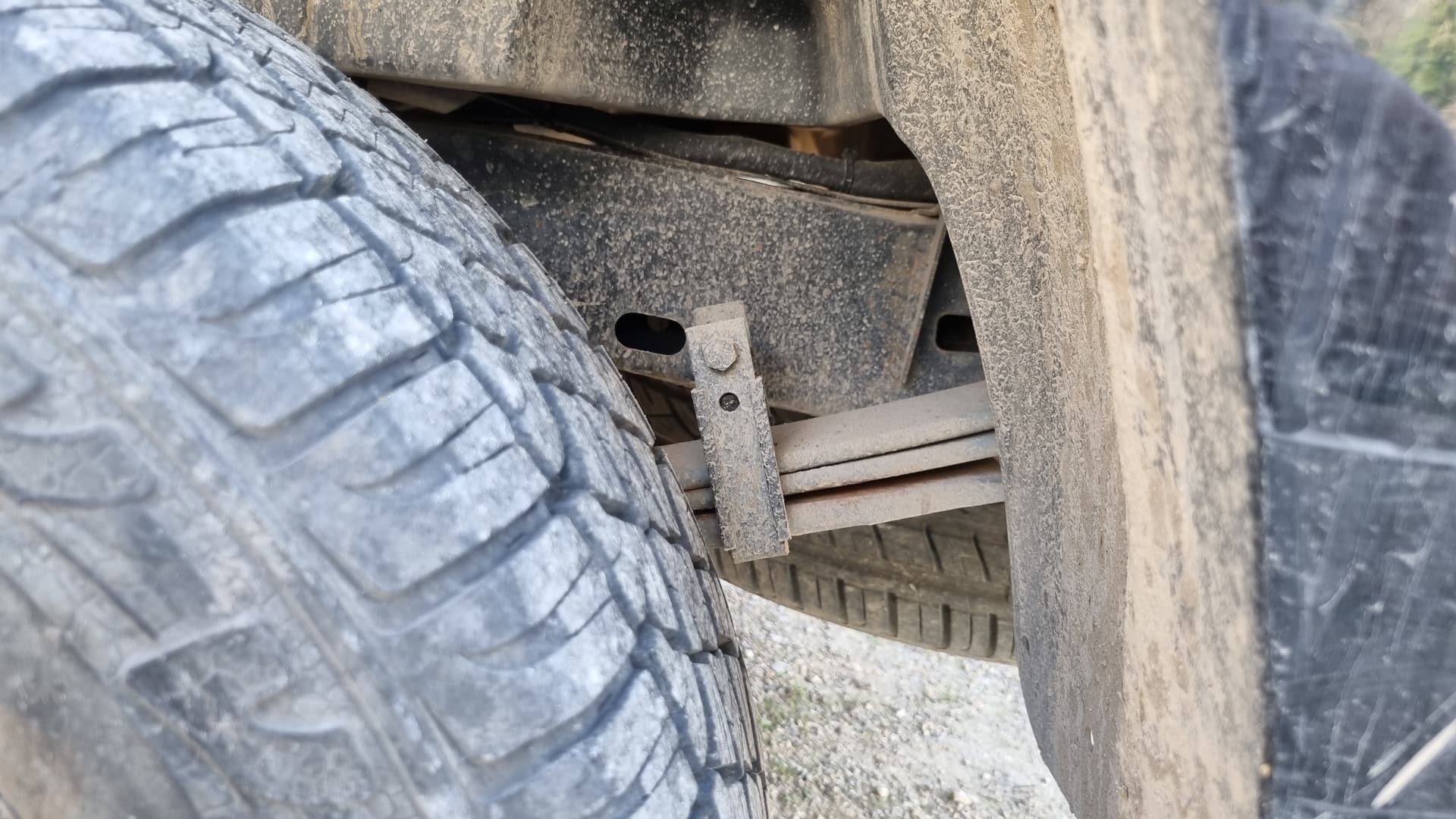

Je charge pas autant habituellement mais ça peut arriver donc sans forcément la renforcer, peut-être repartir sur du neuf mais bon encore une fois, les lames n’avait pas l’air de souffrir de ce chargement
à vide elles ont encore un galbe ou elles sont déjà à l’horizontale (lames fatiguées) ?
donc à voir l’amortisseur mais ce galbe te donne déjà un premier indice sur l’état de fatigue des lames (elles sont encore OK).
C’est pas évident à prendre en photo ^^
non mais on voit quelles ont encore du galbe et même pas mal. Pour moi y’a pas de raison de les changer si c’est dans l’idée de remettre les mêmes.
