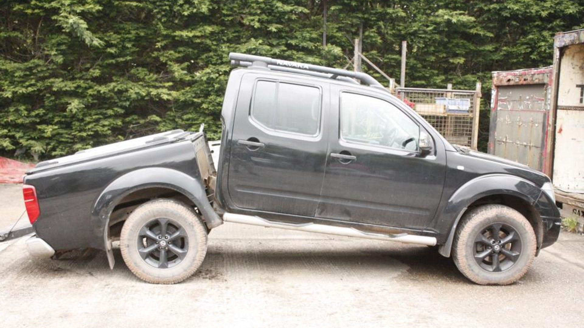

Rappel du Navarra pour des problemes de corrosion du chassis :surprise:
:pasmafaute: :pasmafaute:
L’histoire tourne depuis un moment … après avoir lu plusieurs post et retour, il parle d’un défaut d’attelage, du moins des points d’ancrage qui avec une remorque “lourde” crée un point de flexion à ce niveau.
Parce que la rouille, vue la propreté de certains véhicules, faudrait qu’elle soit vraiment perforante et rapide, car le CT en Angleterre est assez pointu.
à mon avis y a eu autre chose … sinon ça se serait cassé vers le bas et non vers le haut
pour ce qui est de la rouille, mon D22 de 104 cv était déjà tout rouillé au châssis et au pont + boîte après un an et 15.000 kms
le gars du CTA n’en revenait pas de la vitesse à laquelle rouillaient les Pick-ups Nissan :frowning:
Rouille de surface et rouille perforante de la à trouer un châssis, ce n’est pas la même chose.
Quand au pliage, c’est “logique” le pliage se fait par un porte a faux arrière, le problème vient du poids sur le timon d’attelage ou sur la partie arrière dans le cas d’une cellule.
Si tu regardes bien les photos, le pliage se fait “vers le bas” mais aussi “vers le haut”. Difficile d’incriminer l’attelage dans les 2 cas :doute:
35000 Navarra rappellés ca fait beaucoup quand meme
Bizarre quand même … :doute: :doute:

sur certains cas , la corrosion est tellement prononcé faut pas trop demandé , se pencher en dessous de temps en temps ca fait pas de mal
mais sur certains c’est juste tout propre pas de corrosion et cassé presque net
un defaut de matériaux ou une mauvaise conception …?
en tout cas pour casser la avec le peu de pivot sur des tubes de cette taille y a un gros gros soucis :522:
Je penses que la corrosion est la suite d’une faiblesse structurelle avec crique … car je ne vois pas pourquoi la rouille s’installerait uniquement la et ce jusqu’à la perforation.
Je me suis tapé pas mal de post Anglais (enfin ma femme :mrgreen: , qu’il l’est) ça parle beaucoup de surcharge sur l’arrière et du fameux attelage 3.5T ou une surcharge de poids sur le timon faisait travailler le châssis en flexion.
Ce problème se retrouve aussi sur d’autre PU, quelques photos de chargement font peur … personnellement j’ai vue, vers chez moi un Mazda avec le même problème, pas cassé mais entre le haut de la benne et la cabine, il y avait un écart de +50mm (mini) … le gars portait des ruches jusque sur le hayon arrière + une remorque plateau chargé autant.
Par contre je n’ai pas vue de pb sur le chassis, il me semblait que c’était la benne, je ne me suis pas allongé sous la voiture non plus, quand au gars, je lui ai posé la question “s’il n’y avait pas un problème”, d’après lui “non”.
comme qui dirait qu’ils ont encore voulu économiser sur la qualité pour conserver à peu près le même prix de vente …
bah moi, j’ai bien fait de quitter Nissan, après 3 King-Cab d’affilée, c’est vrai que je les chargeais à minimum 500 kgs quasi tout le temps (avec souvent des marchandises - bois ou vitres - pour 300 kgs supplémentaires) :surprise:
Purée ça fais vraiment peur ce truc … :astonished: :astonished: :astonished:
Moi qui avait acheté ce PU pour tracter mon bateau (environ 2T) j’ai pas trop envie qu’il se coupe en deux !!!
