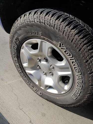

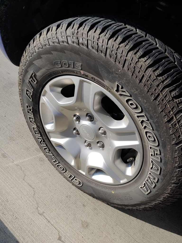

Hors sujet mais si tu peux mette une photo de tes goelander go15 de près
J avais des go12 sur mon troll j adorai :bien:
J’ai pas de photo direct la mais j’ai ceux la avec les ecritures blanches

Merci quand même , c est difficile de ce rendre compte de l entreinte sur des photos du net.cela me donne une bonne idée . Ils font partie de ma liste pour les prochains.

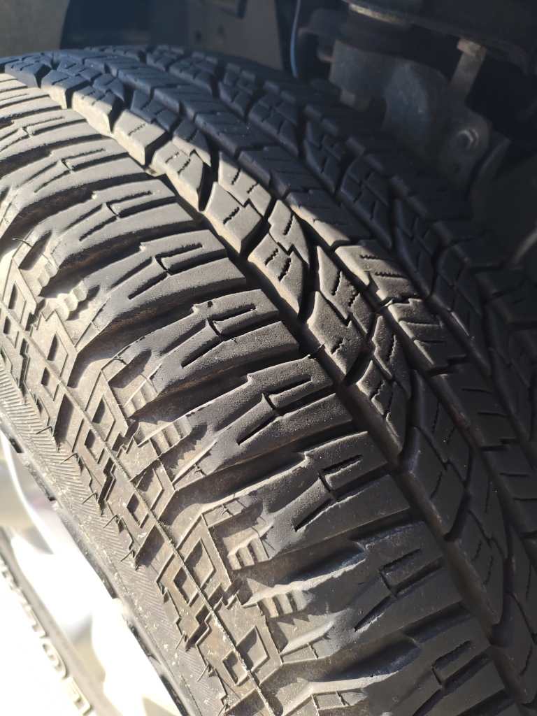

voila j’ai fait 2 photos de mes pneus de pret.
Super sympa :bien:
Ils sont bien sculptés, donc je confirme probablement mes prochains boudins
Merci :bien:
Merci pour les infos !
J’avoue qu’ils ont un chouette profil !
