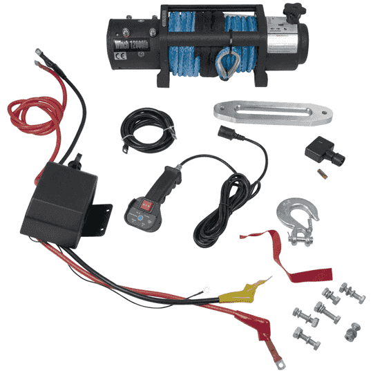

bonjour je vais monter un treuil sur mon hilux vigo qui pèse 2t100 a vide pour utiliser 10 fois par an mais j’hésite entre VEVOR 6120kls et dragon winch 5400kls le tous en en synthétique.
Pouvez vous me conseiller svp

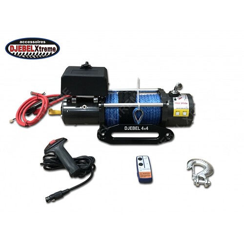

**La nouvelle gamme de treuil DJEBELXTREME- PERFORMANCE à été sélectionnée après de nombreux test en conditions extrème, d’un rapport qualité prix imbattable Garantie un an (service après vente assuré dans nos ateliers)
****Livré avec télécommande filaire et nécessaire de montage
Performances du treuil 5440 kg
Force …
kg… mètre … couche sur tambour
5443 Kg … 5,5 m …1 couche
4178Kg … 11,8m … 2 couche
3642Kg … 19,5 m … 3 couche
3127Kg … 28,0m … 4 couche

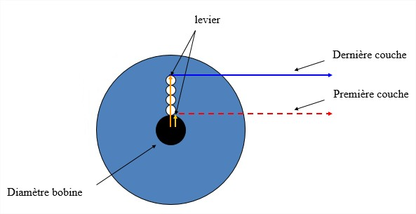

Eric dans le schéma ca veux dire qu’il y a plus de force quand ca s’enroule de plus en plus ou quand il est déroulé ? excuse moi de cette question
un treuil vevor 6t vous pensez pas que ca me suffirai pour mon utilité ? ou le dragon winch 5.4t vendu chez euro 4x4 ?
on a plus de force sur la première couche donc sur les 5/6m de câble… Plus on joue avec la longueur plus on tire sur la puissance du moteur
Voilà pourquoi je cherche avec le plus de cv possible

Distance (m) x Force (N) = couple (N·m)
Donc simple : plus ton câble est loin de l’axe de rotation du tambour enrouleur, plus faible est la force de traction.

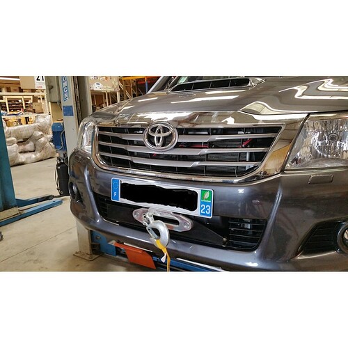

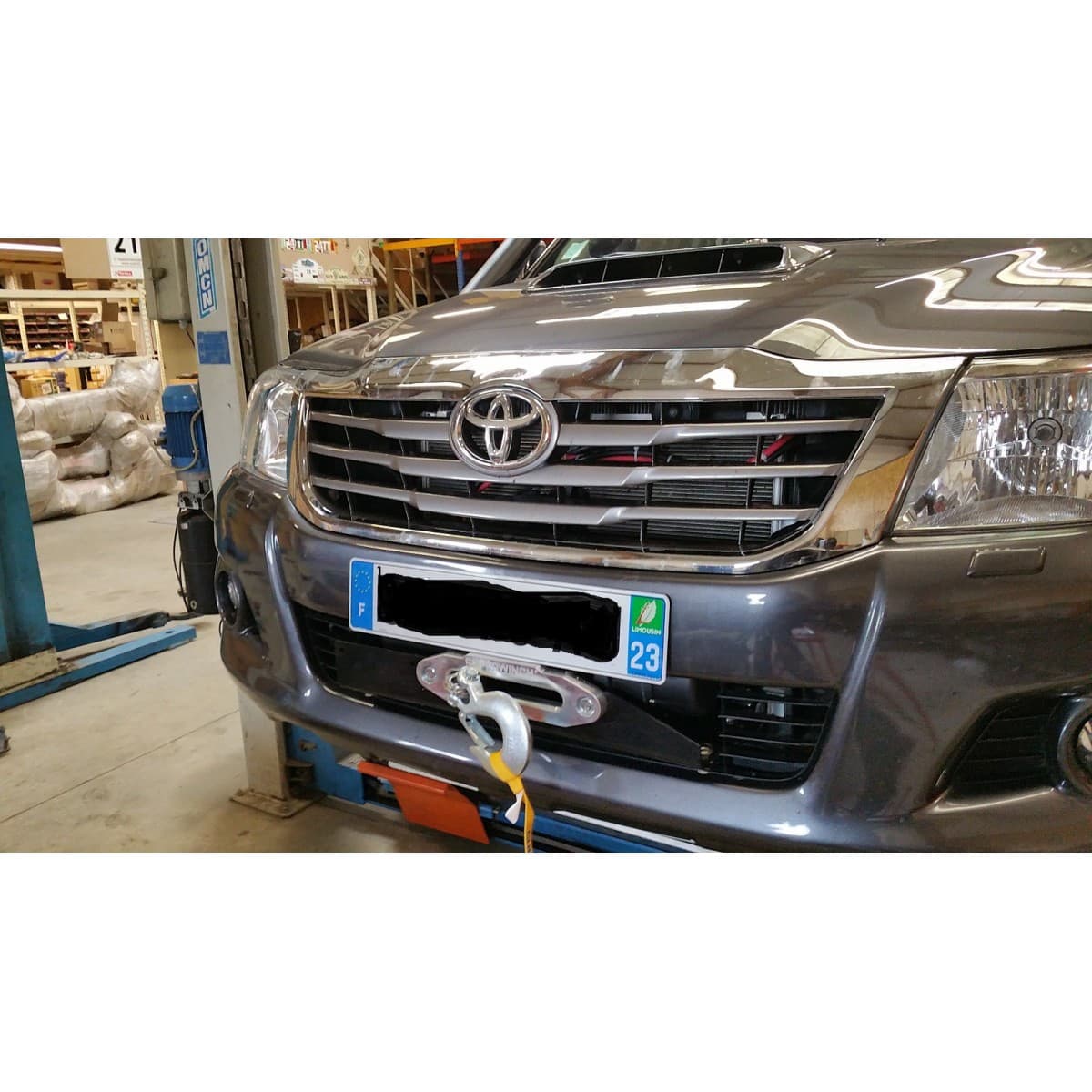

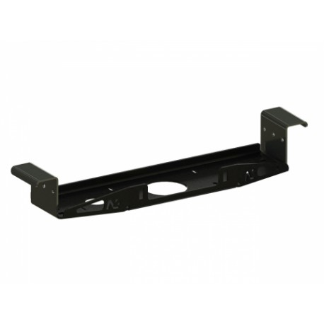

il te faut une platine pour treuil qui peut se poser derriere le pare choc d’origine (suivant les PU) ou qui est en montage sur les pares chocs acier.
téléphone a Montpellier 4x4 il a le matos pour le montage

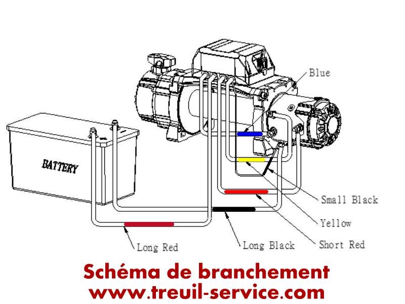

Et une chose prendre bien soin du montage électrique car l’utilisation du treuil demande une énorme charge puissance électrique.
et surtout sur la grosseur des câbles et qualité et sertissage des cosses

La platine c’est le gars mécano qui me la fabrique car il est très doué pour cela aussi , il me reste a choisir le treuil qui me vas bien mais j’arrive pas a faire le choix maintenant le rhino winch 6123kls aussi est a mon gout et elu meilleur treuil année 2022

je pense partir suer le VEVOR 13500 lbs a corde vu le prix et mon utilisation mais pas encore validé car j’ai écrit chez eux pour savoir s’il y a des service après vente au cas ou !!!
