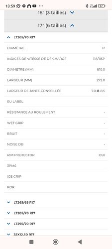

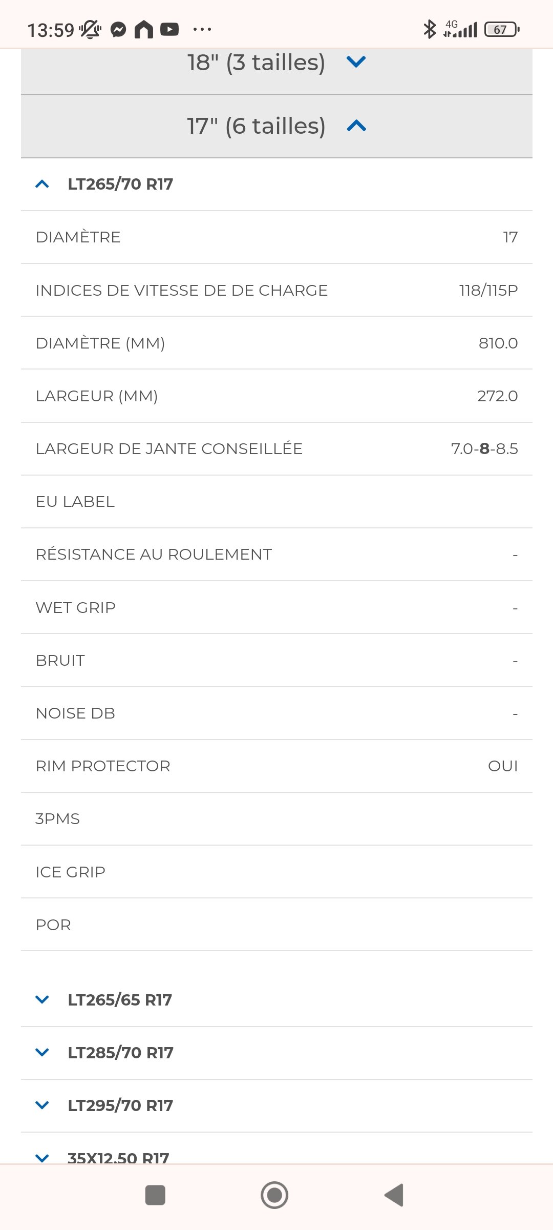

Pour cela il faut avoir les données manufacturiers avec leur calcul de rayon sous charge…
et actuellement après 30 ans dans les essais pneus et formation autour du pneu et liaison au sol … j’ai tres tres tres tres peu de tableau autour de cela .

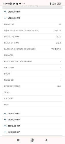

en 265/70r17 en BFG
Plage de largeur de jante (min/max) 7.0-9.0 le top => 8JJ17
diamètre 78.2
poids 26kg
en 245/75r17 tu as peu de choix donc il faut trouver ton produit car il y a peu de choix dans cette taille …
Oui c’est vraiment compliqué d’avoir des données chiffrées là dessus sauf à se faire un tableau entre nous mais avec un cahier des charges de mesures rigoureux…
Le 782mm du bfg km3 en 265/70r17, c’est bien le diamètre roue en l’air ?
Car si c’est le cas, ca voudrait dire que ca passe dans mes passages de roues

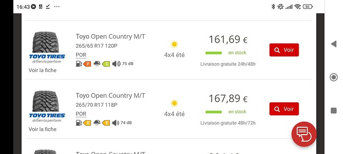

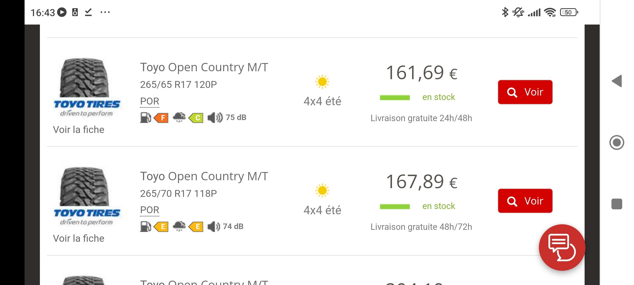

Effectivement toyo est un super rapport qualité/prix mais si je les choisis, ce serait en 265 65 17 car j’ai peur qu’en 265 70 17, ça ne passe pas
C’est bien pour ça que je regardais plus le 245 75 17 qui est en plus le mieux adapté à une jante en 7" et qui laisserait tranquille mon passage de roue
Je pense partir sur les hankook dynapro mt2 rt05 car ça parait être un bon produit pour un prix raisonnable car bfg, nokian et consors, on est à plus de 1000€ pour 4 pneus, ça commence à faire vraiment trop cher

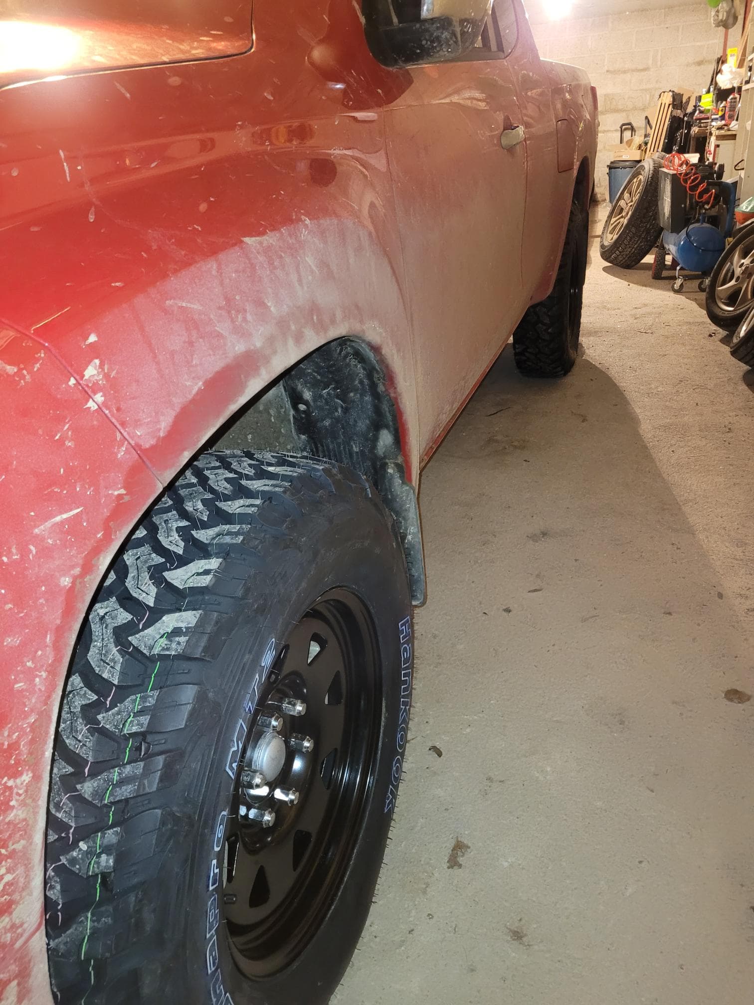

Suite à divers retournement de situation, je récupère enfin mes roues montées/équilibrées demain donc vous aurez les photos fin de semaine et premier vrai test samedi
Premiers 150km fait ce wk, pression 2.3b au carré sur L200 2021 avec une charge allant de benne vide 1 passager à 100kg dans la benne et 3 passagers
-120km de route : tenue de route vraiment top pour un mud, bruit au roulement très peu présent pour le moment (vitesse jusqu’à 110km/h)
-20km de chemins blanc : malgré une vitesse soutenue(pointe à 90km/h) , bonne tenue en virage, peu de projection de cailloux (bon il faisait -11° chez moi samedi matin )
-10km en forêt dans du dégèle mais avec un fond dur quand même, je passe en 2rm là ou je mettais le 4rm en KO2
Hyper satisfait pour le moment, il va falloir attendre 2/3k km pour se faire un vrai avis et essayer de trouver la meilleur pression même si mon premier réglage me semble pas mal pour mon utilisation
