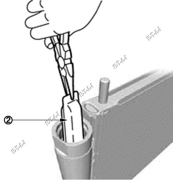

Tous les 6 ans il faut changer le filtre déshydratant ( risque de bouchage et le compresseur fatigue tres rapidement et souvent la casse vient de cette pièce non changé) a droite de l’évaporateur vu de face

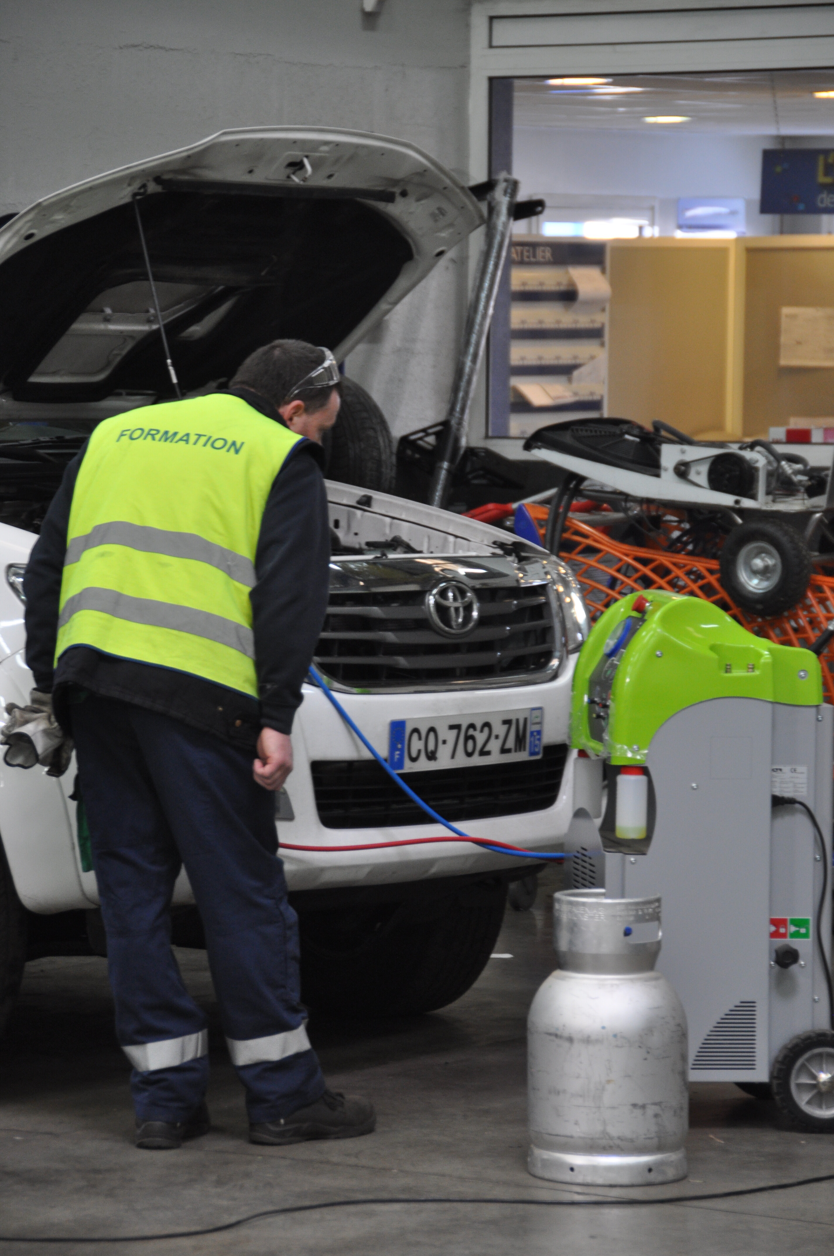

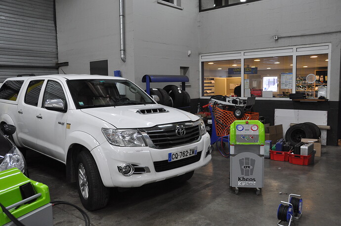

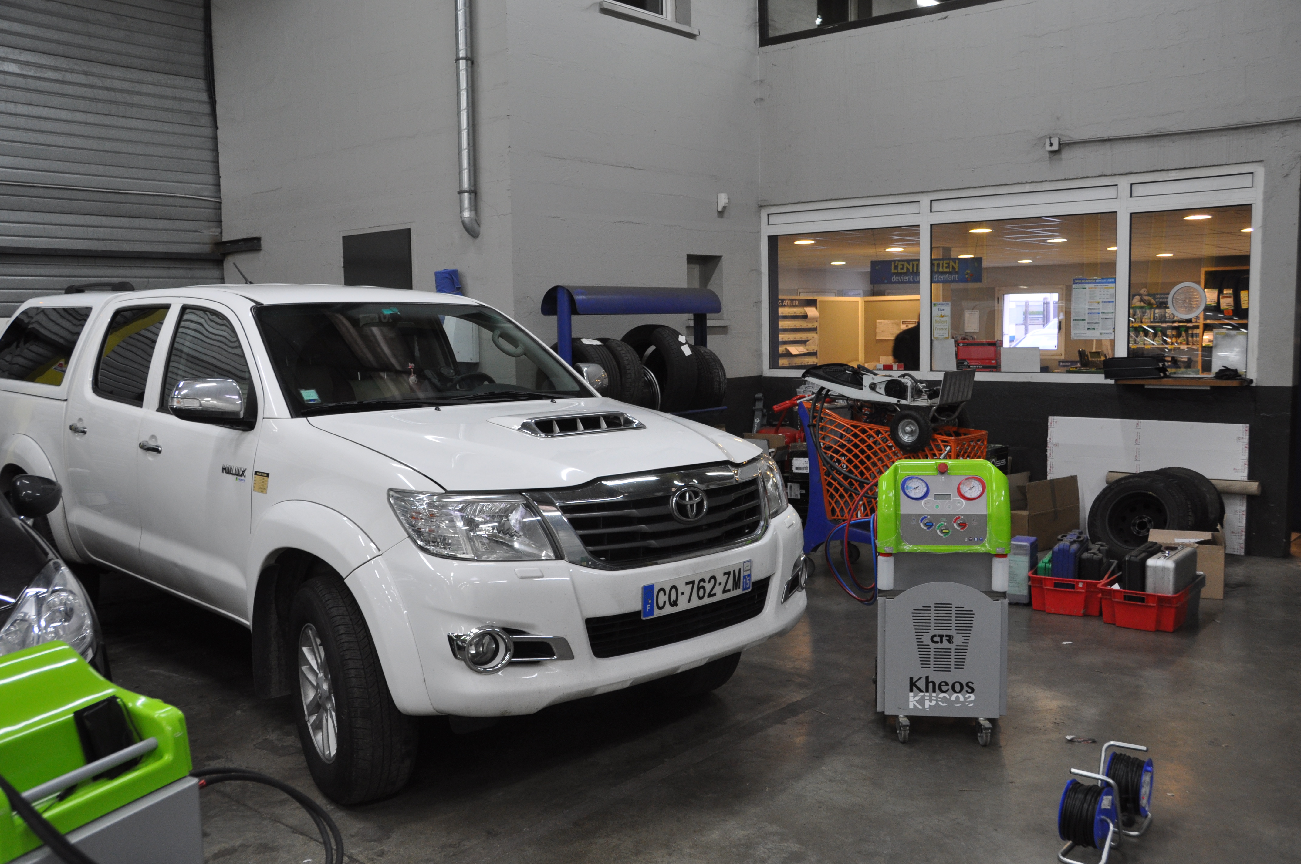

Bon voilà la bete avec sa copine de Clim

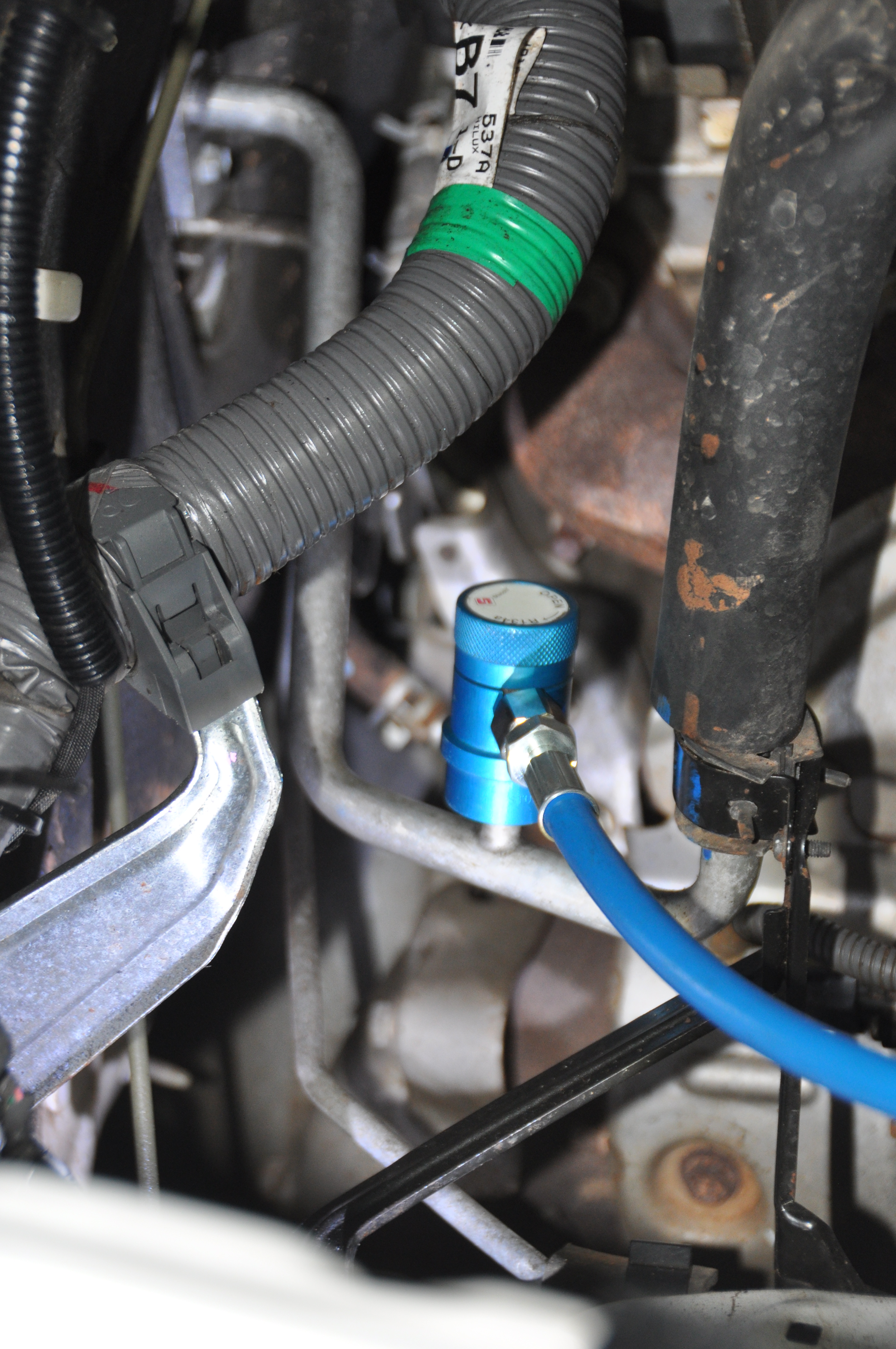

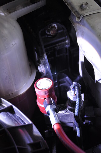

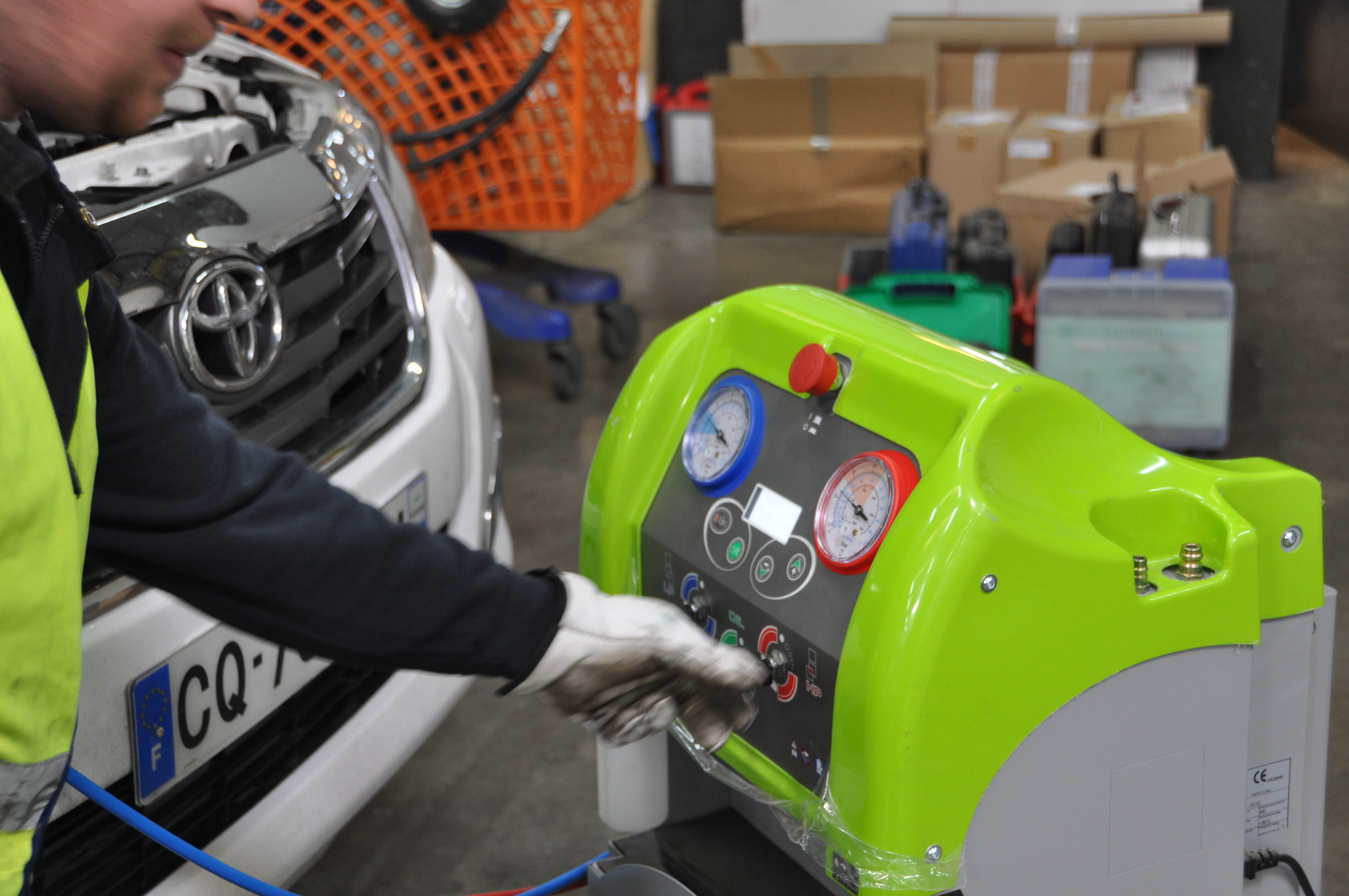

on branche les vannes pour connaitre les pressions/T° du circuit

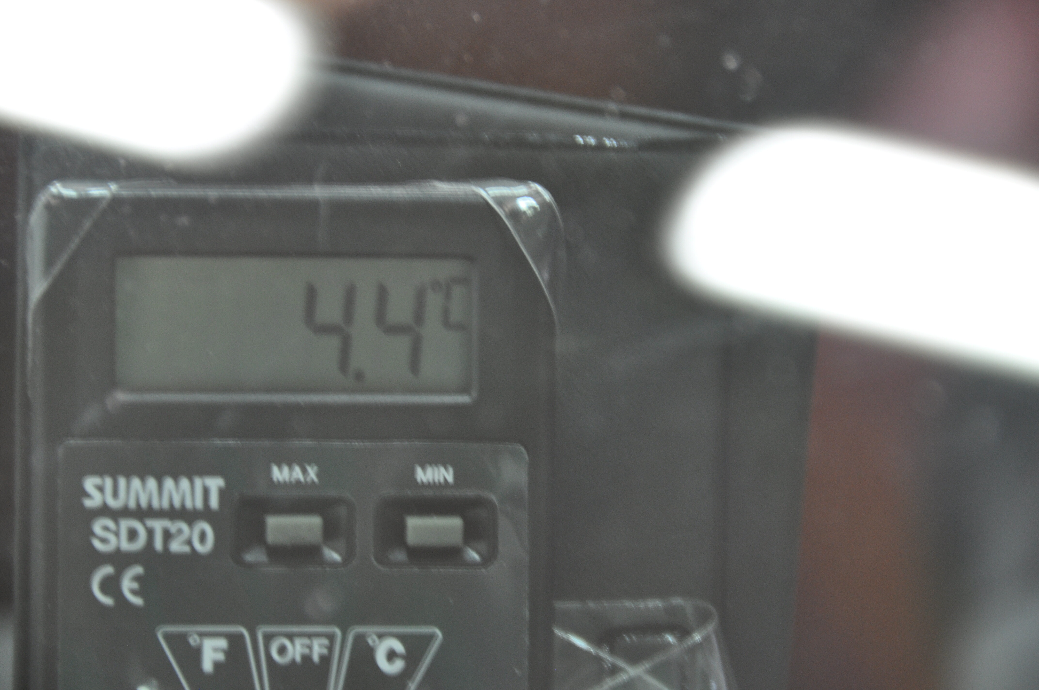

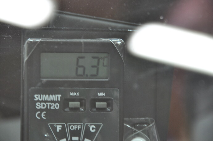

On profite pour connaitre la T° en cabine

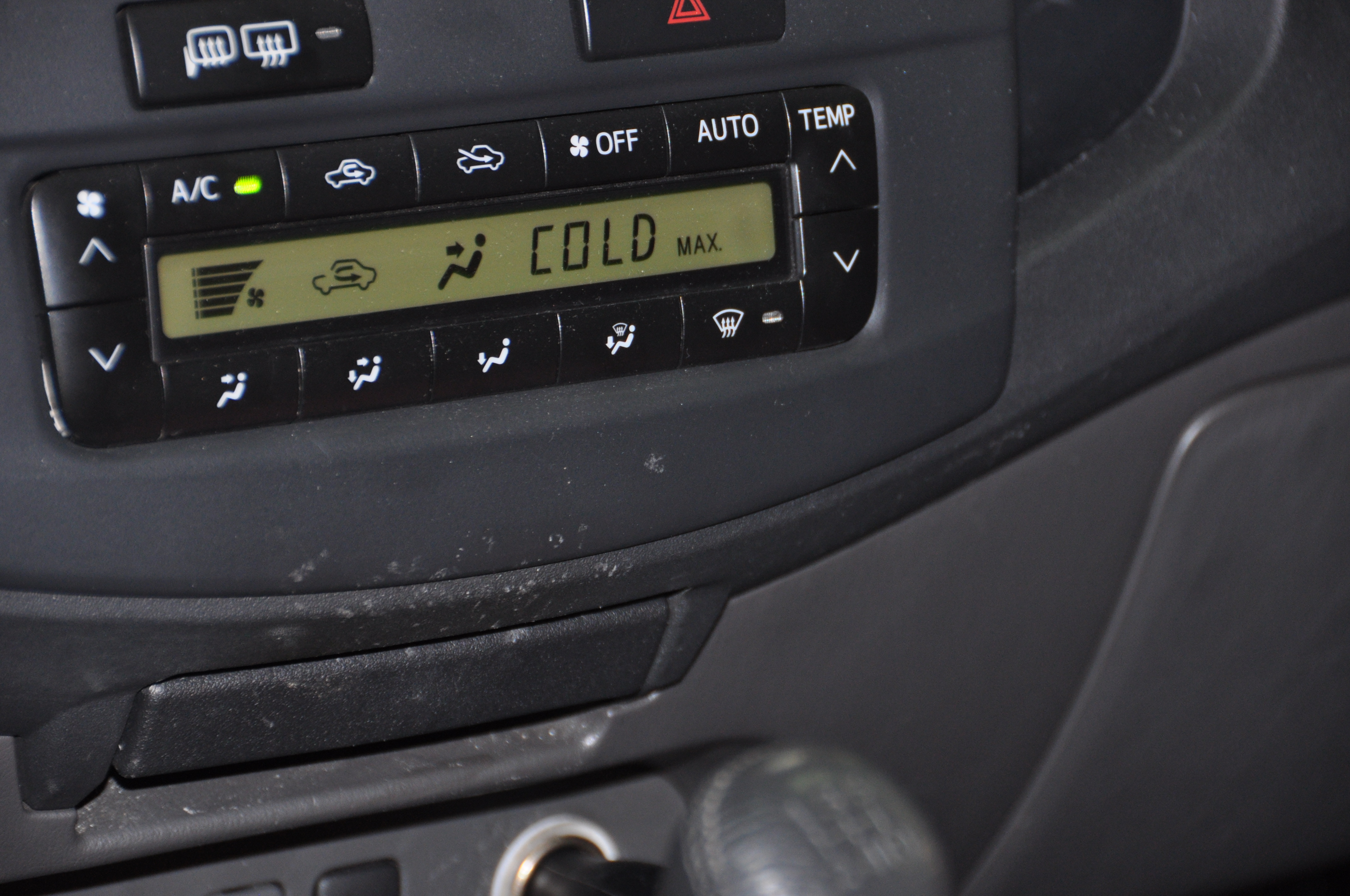

on va faire tourner la clim 5 minutes a fond de froid et a fond de ventilation
Puis on va reduire la ventilation de moitie et relever
Surprise aussi bien aux manos qu’au thermomètre
Basse pression = T° et pression stable qui annonce une T° a l’evapo de -10° et la haute pression qui ne veut pas aller au dessus de 5 à 7b (20 à 30°)

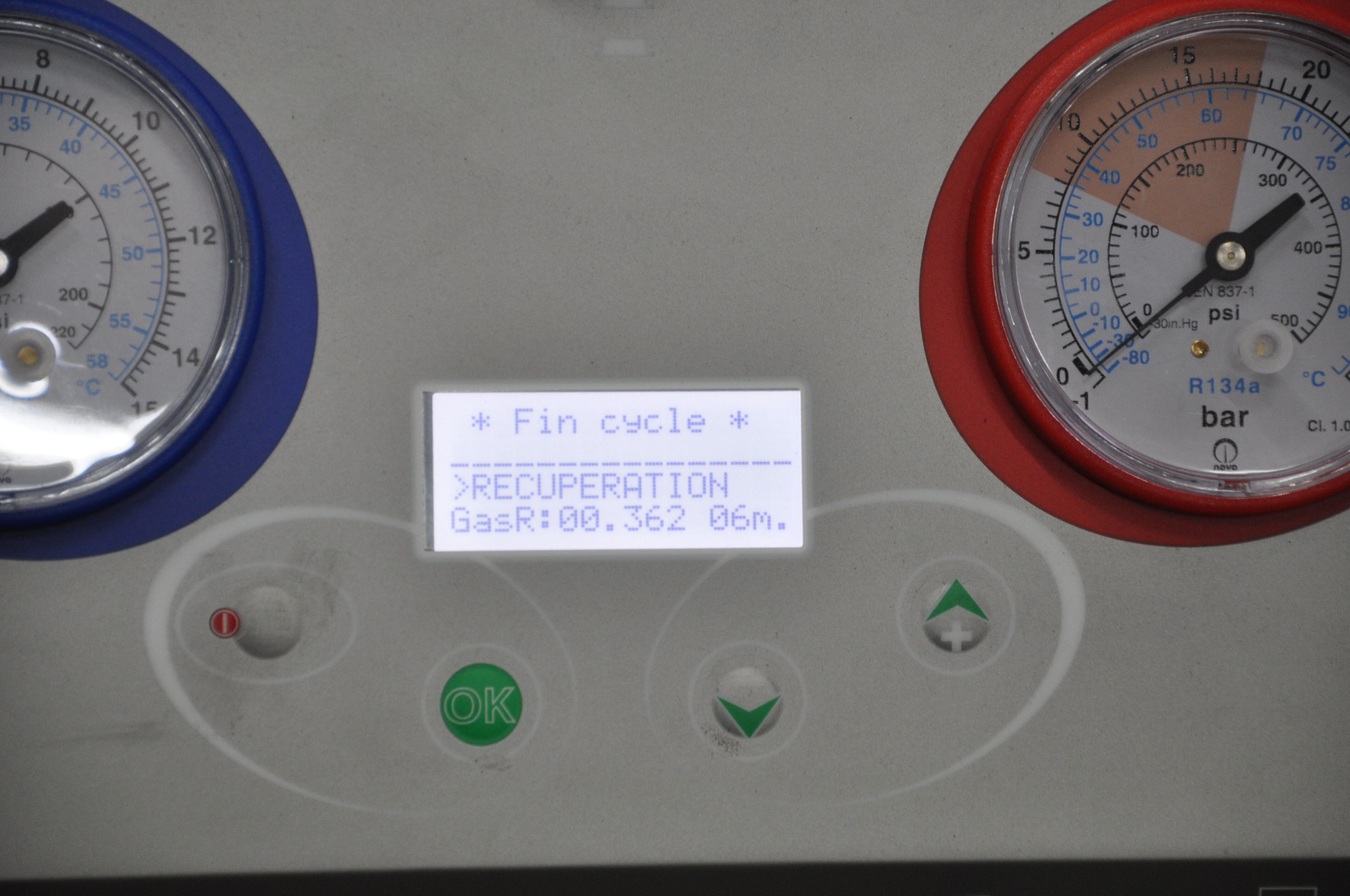

on récupère…
362 gr pour 450gr Non cela ne peut pas provoque cette baisse de basse pression a -10°
on change les obus (un vraiment HS joint) on met au vide 1h pour récupérer le max d’humidité
on injecte 450gr de R134a…

Même chose même pression /T° même T° dans la cabine avec même une fourchette de 3.1° a 6.8°
On discute avec l’évaluateur (passage du diplôme pour mes stagiaires) et on isole le Hilux
