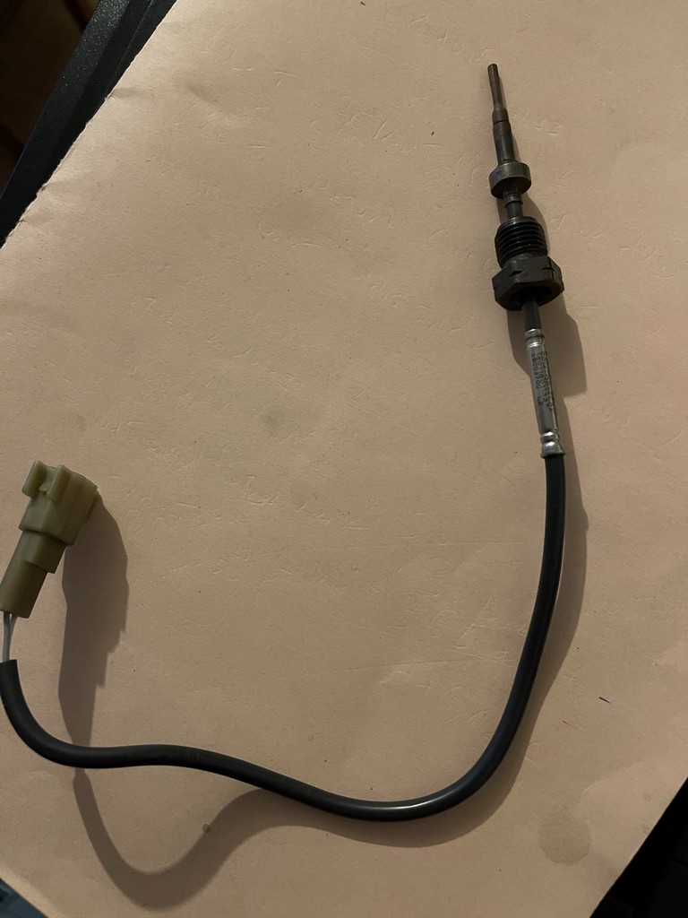

Si tu peux essaie de faire une photo de cette sonde en place…
merci
bonjour

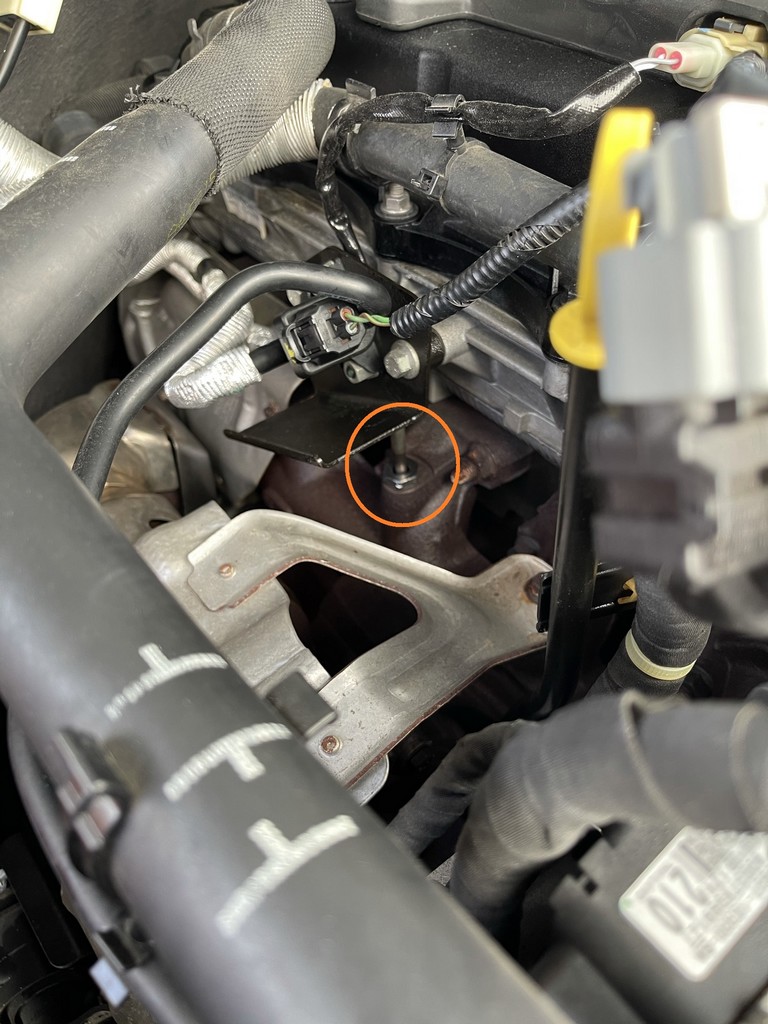

voila la sonde démonté elle se trouve sur la pipe d’échappement je ferai une photo une fois remonter
photo de la sonde
Merci pour la photo…

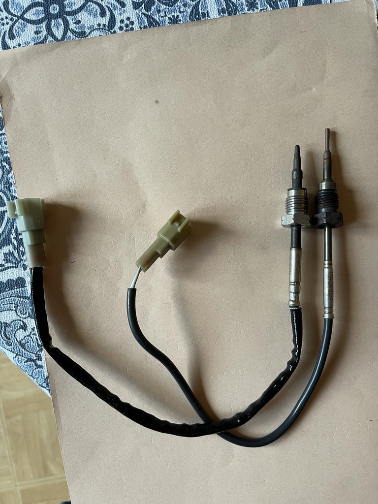

voici la nouvelle sonde acheter chez Ford
elle est un peu plus petit que l’autre d’après le magasinier c’est le nouveau modèle donc a voir
je la monte demain
merci pour le retour

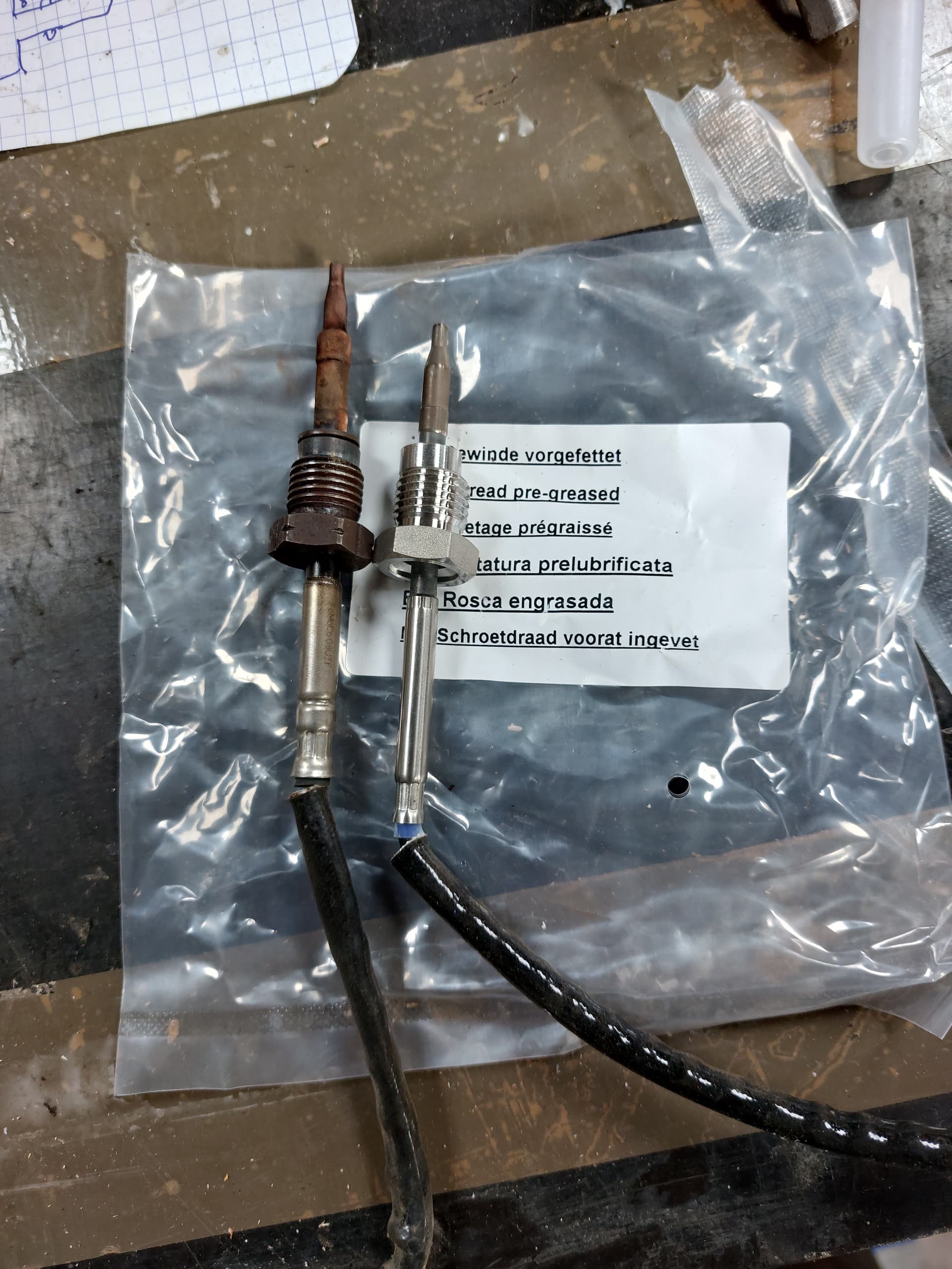

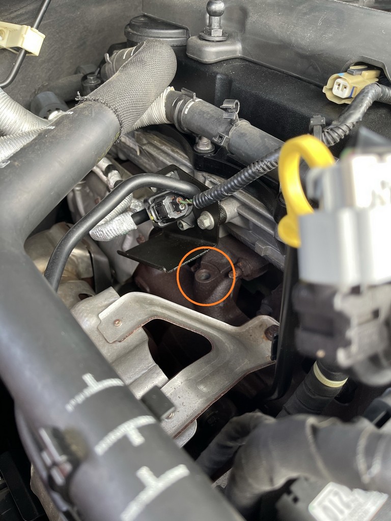

Voici mon retour.
J’ai rajouté quelques information à ton Post qui m’a super aidé dans la résolution de ce soucis ( Code defaut P040D)
La sonde commandée chez Distriauto le 12/03/2024 est arrivé Samedi 16 à 11H.
