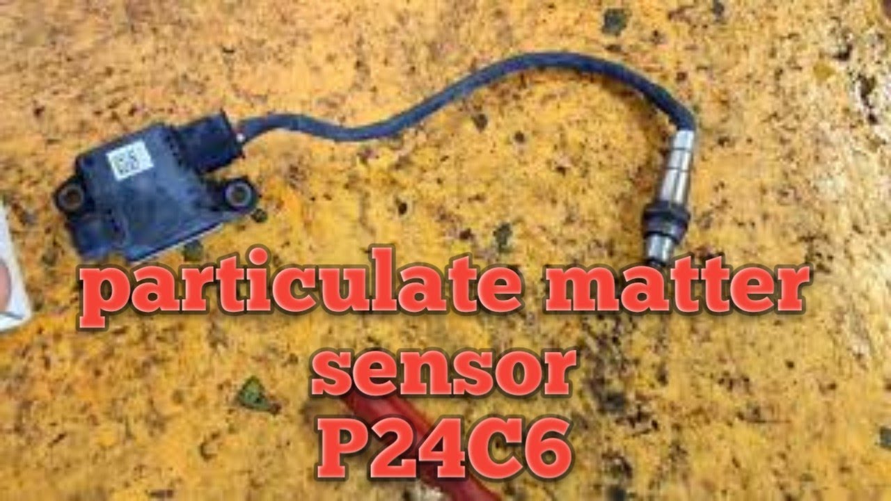

J’ai un voyant moteur orange qui s’est allumé.
Un ami avec ordi a pu lire une erreur P24C6 mais sans parvenir à avoir accès à plus d’infos.
J’ai trouvé sur internet que c’est particulate matter sensor. Apparemment une sonde sur l’échappement.
Quelqu’un sait il où elle se trouve (j’en ai vu 3 il me semble) et comment tester si c’est bien elle le fautive.
A part le voyant je n’ai pas noté de problème dans la conduite, tout semble rouler comme il faut.

J’avais regardé mais sur la ligne d’échappement du dmax j’ai vu 3 sondes et je ne sais pas laquelle est la bonne.
Je me demande aussi si on peut faire un test pour vérifier si elle est bien défectueuse.
Rien de bloquant a les démonter nettoyer et remonter … Attention pense bien a débrancher ta batterie dans les regles

Je vais tenter un nettoyage.
Nettoyage effectué maintenant il me faut trouver une solution pour acquitter le défaut et voir si ça a payé.
Avec la référence Bosch je trouve une “correspondance” chez les chinois pour 10x moins cher…
