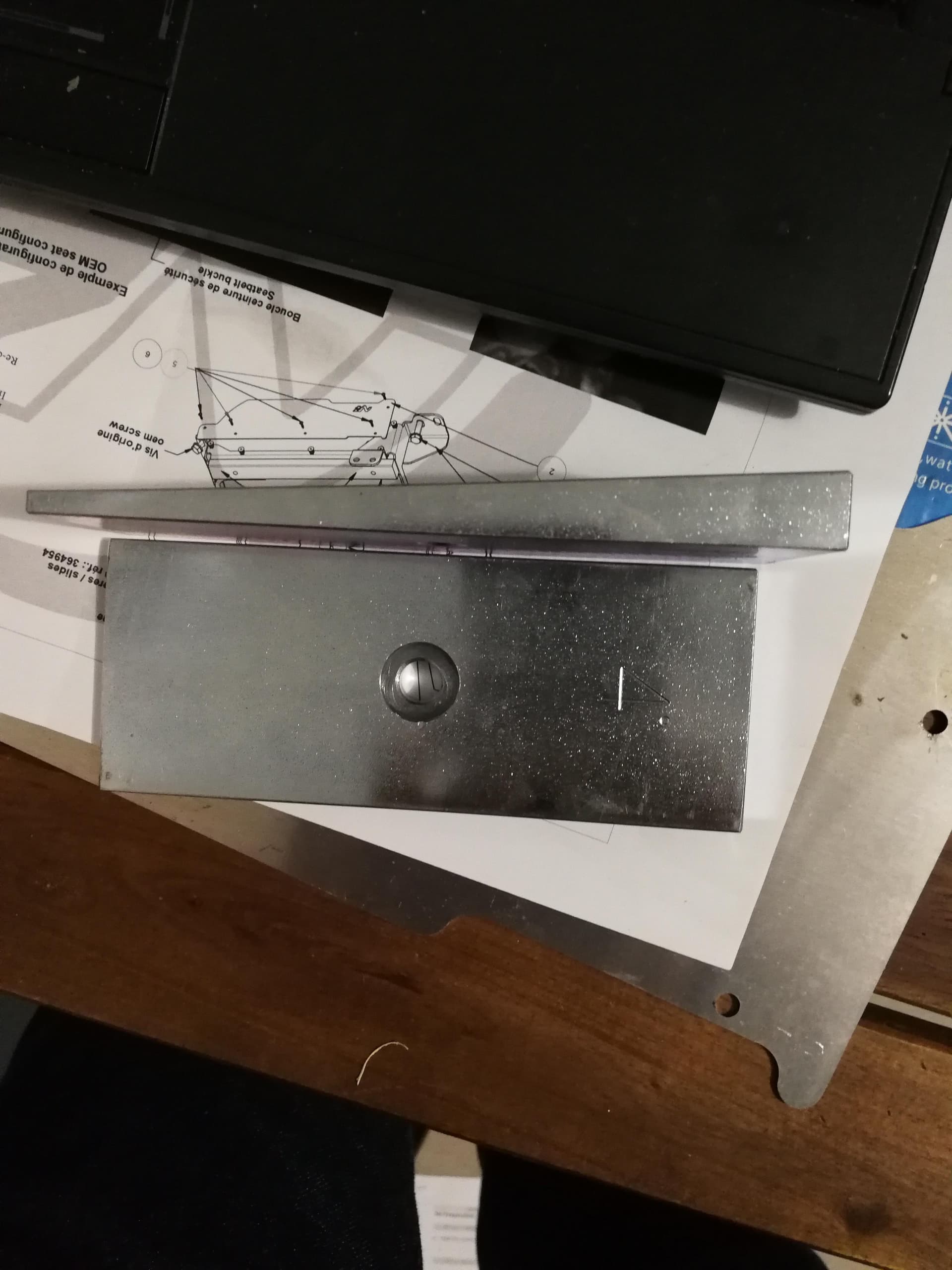

Voici les cales
longueur = 127mm
largeur = 51mm
hauteur max = 7,5mm
hauteur min = 3,8mm

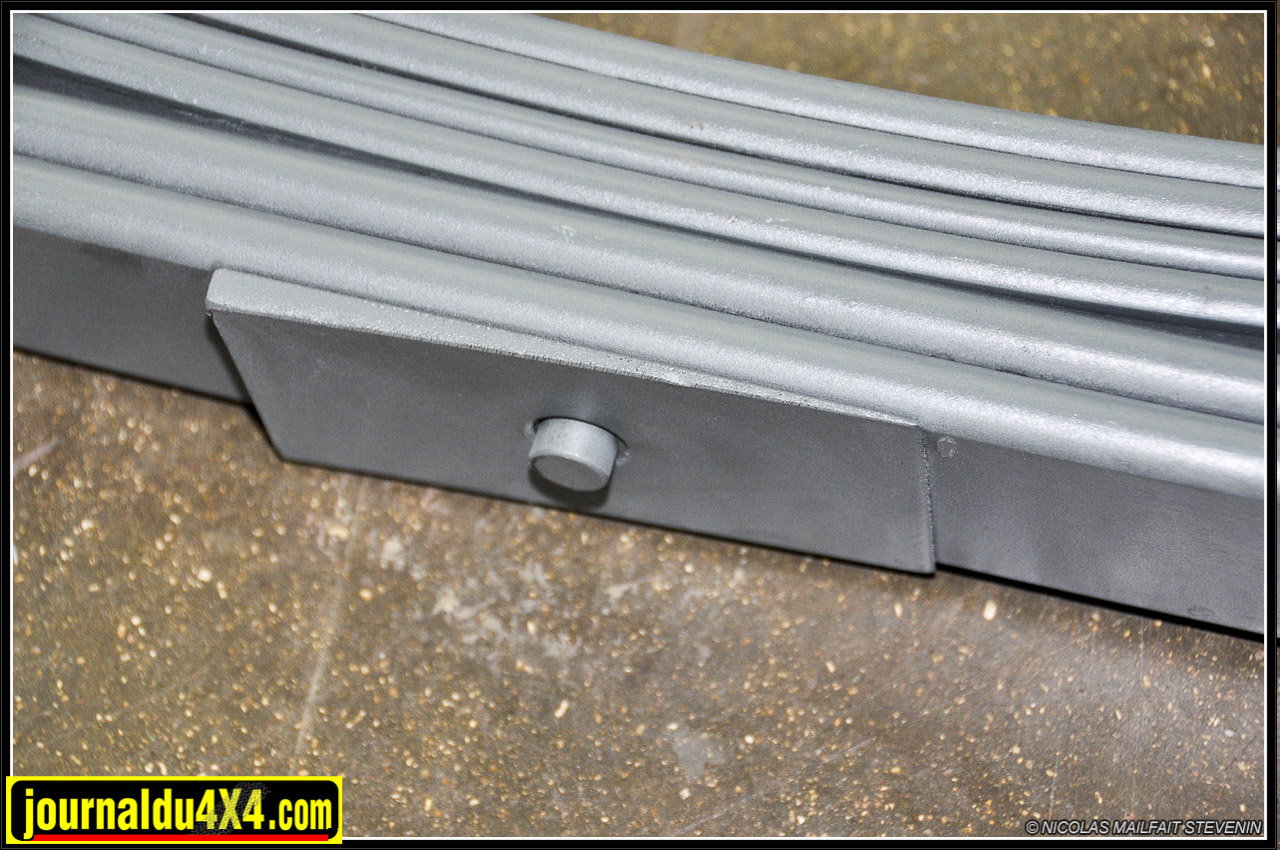

Panther, si tu as du sandkat, tu as peux être la cale de réalignement intégrée de base dans ton paquet de lame, en tout cas sur le kit pour le Ranger c’est fournit !
sur le kit Sandkat et pour les hilux
la cale d’alignement du pont est d’origine…

Je réagis un peu tard… J’ai vérifié sur mon kit Sandkat, je n’ai pas de cale.
Alors il ne s’agit pas d’un Hilux mais d’un L200. Cependant, je me souviens avoir lu quelqu’un ici mentionné également une cale sur son kit pour L200. Mais je ne trouve pas le sujet. Est-ce que ça dit quelque chose à quelqu’un ?
Je souhaiterais savoir si c’est normal ou si c’est un oublie de Sandkat… Le mien est un K74.
