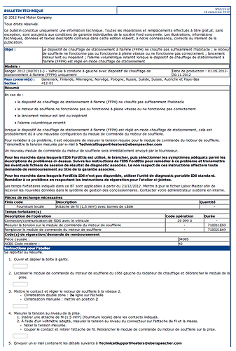

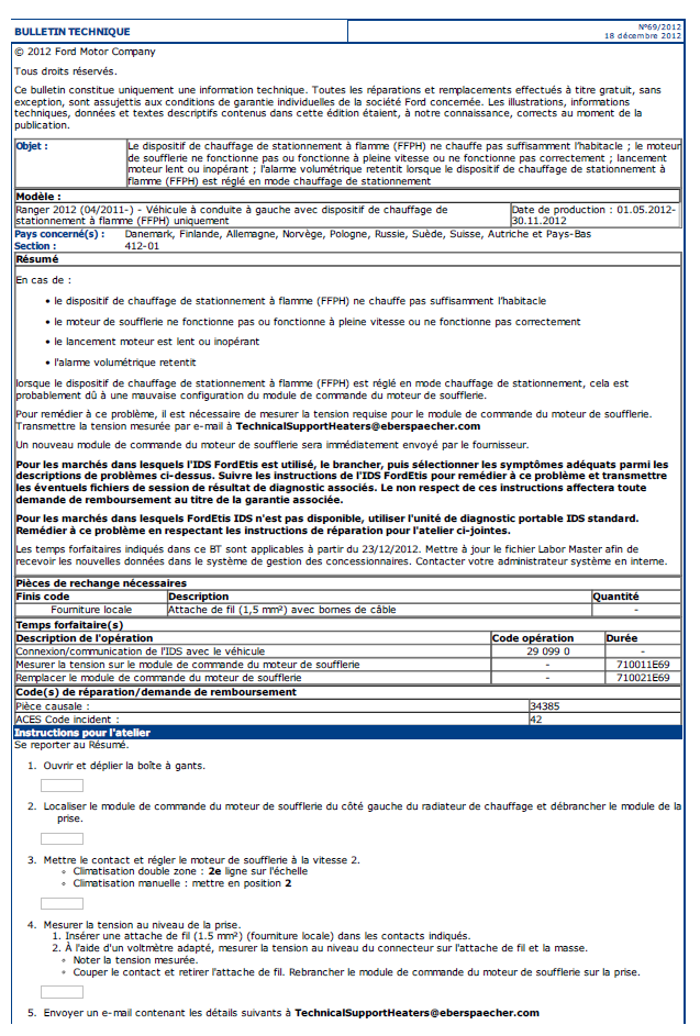

Oui ce fut un probleme et il y a une note du constructeur…et au sein de mon réseau on a eu le probleme et casse moteur … le probleme j’ai plus accès avec ma retraite au note technique constructeur… et j’ai plus en mémoire info.
memo technique en exemple
