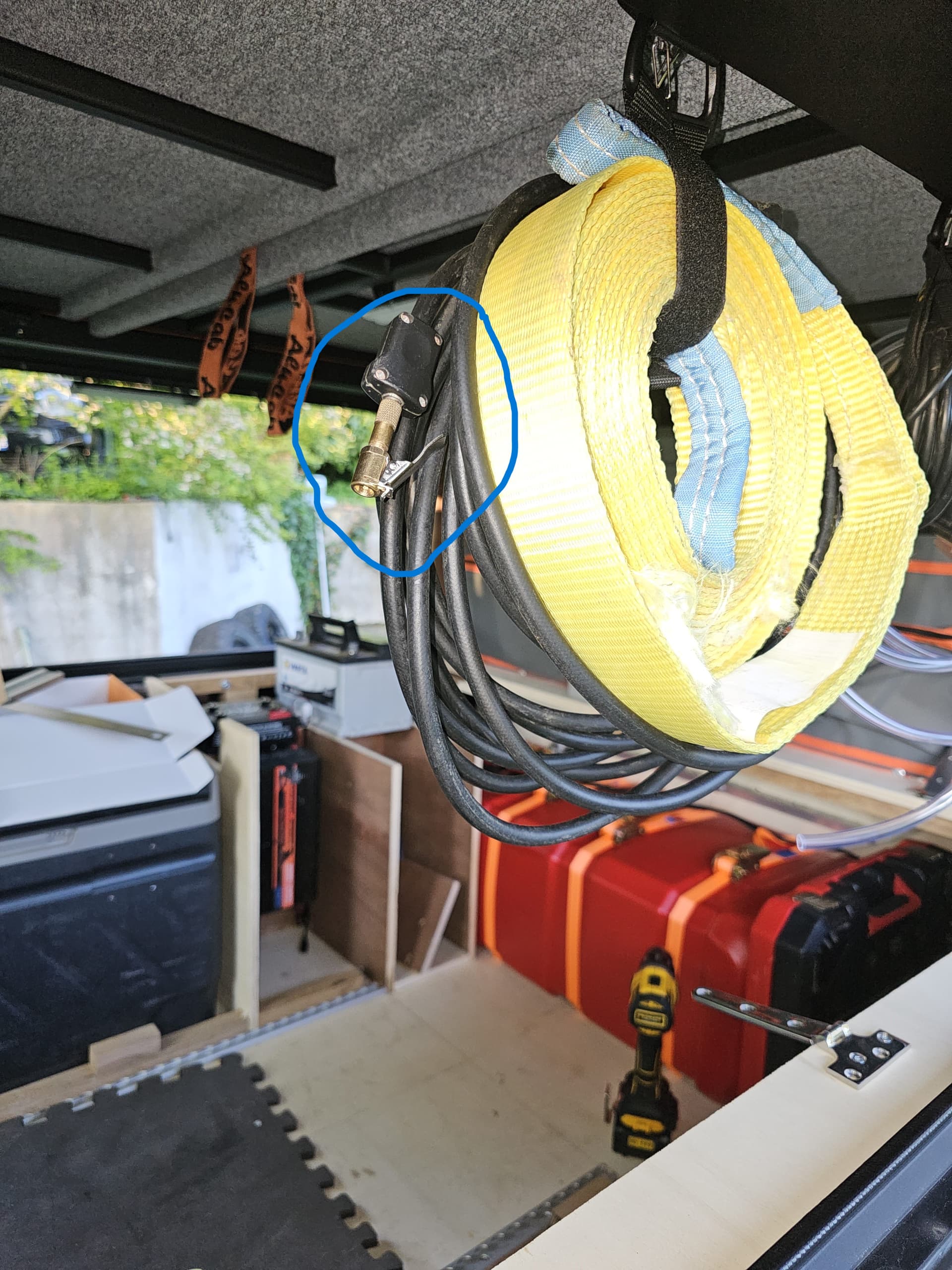

Je ressort un vieux sujet plutôt que d’en créer un, j’ai également le même compresseur, mais y a un truc qui me gonfle :slight_smile:
Je l’ai fixé également dans la benne, et lorsque je gonfle un pneu, le mano me donne la pression de gonflage, ce qui m’oblige à revenir vers le compresseur pour éteindre, vérifier la pression au mano, rallumer le compresseur, et ce autant de fois jusqu’à l’atteinte de la pression souhaitée,
J’ai demandé s’il était possible de mettre une gachette type garage, mais non, pour cela il faut ajouter une cuve (réserve d’air).
J’ai trouvé ca dans le commerce, “made in China je présume”, mais qui pourrait solutionner mon problème :
coupe courant
Si quelqu’un a tenté, je serai ravi d’avoir un retour

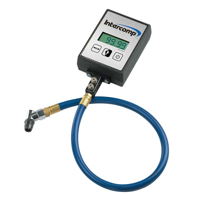

tu prends un mano a la main et tu controles en debranchant l’embout de gonflage…ton compresseur peut tourner sans charge.
si tu regardes j’ai pas de durite en poignée du mano.
j’ai d’autres mano et toujours pas de durite en poignée

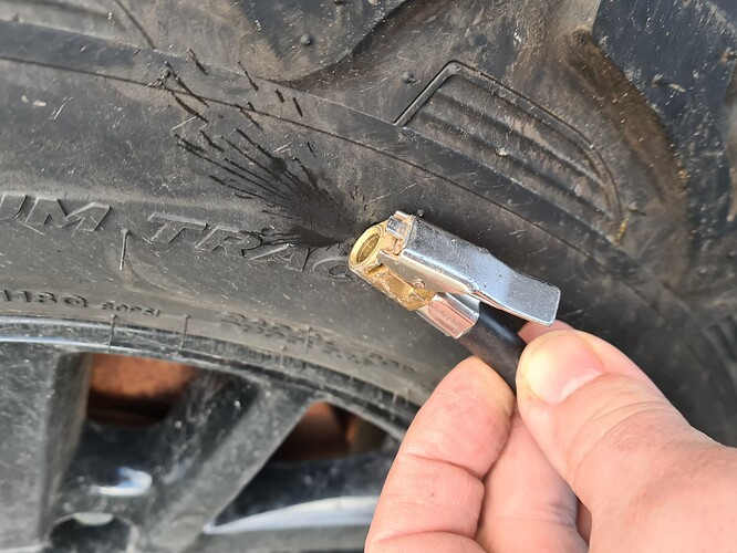

J’ai un embout à visser dans la valve, et c’est chaud à mettre avec la pression.

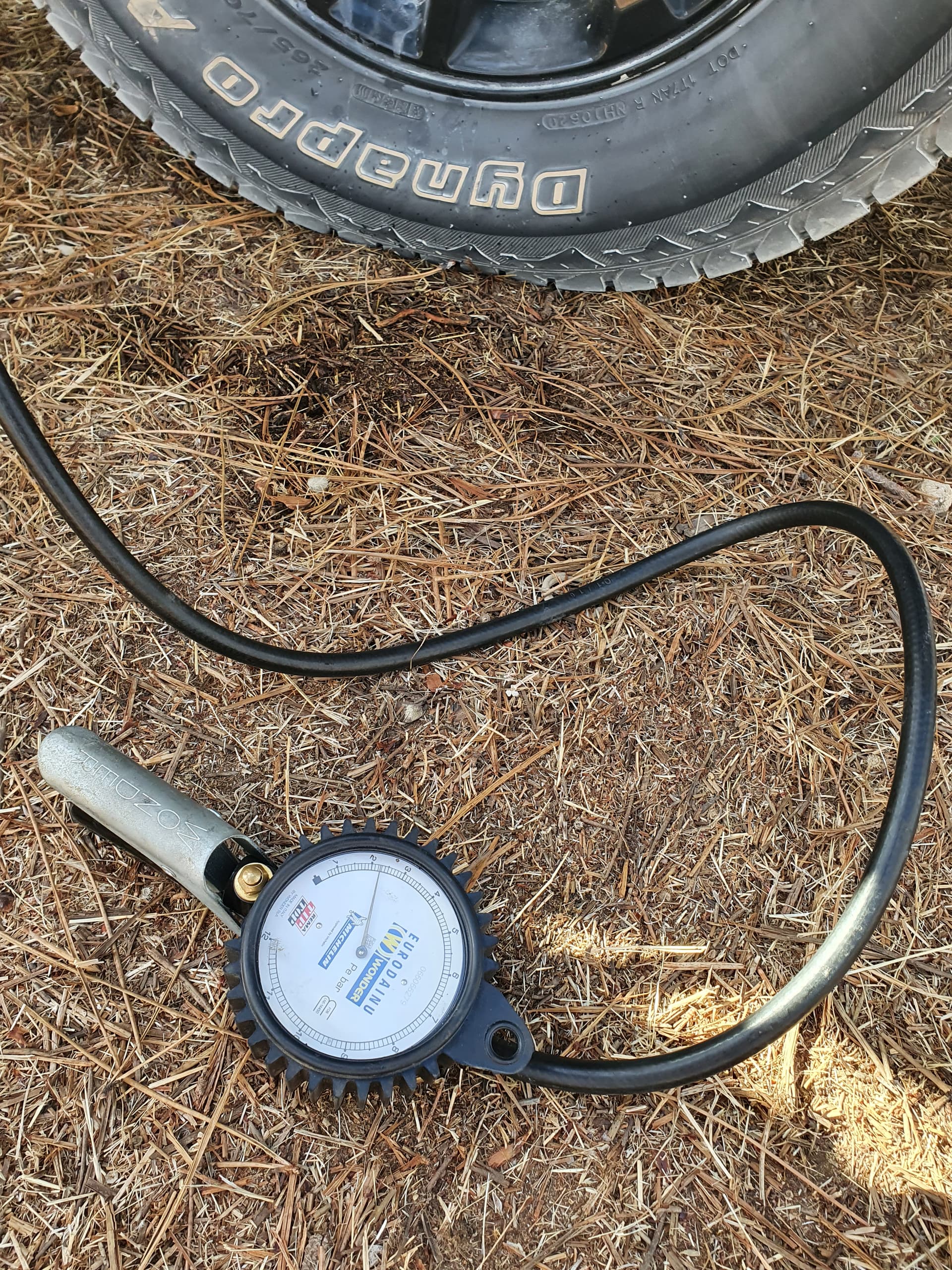

Une dernière question, si je place le Mano de la pompe à proximité de l’interrupteur, au lieu d’être à coté de la valve, ca pause un problème ?
Merci encore :slight_smile:

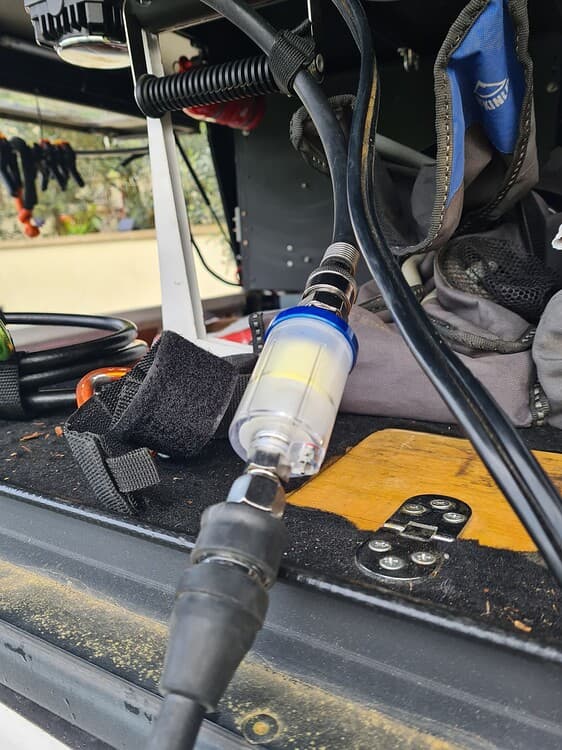

le probleme sur nos compresseur est la condensation et on peut le voir avec un filtre anti condensation .
Donc si tu veux que ton mano reste ton compagnon dans le temps il faut pas le mettre sur la ligne de gonflage …
A pres dans la pure technique de gonflage … il faut pas depasser les 1m de durite pour valider un gonflage … MAis là je suis sur la technique pure
Pour ma part mes manos ont une durée de vie de 15 ans et souvent ils sont donnés aux fils de pote … le plus que j’ai a 30 ans et au controle en 2023 il etait au top
Le filtre anti condensation est en commande suite à un autre sujet :slight_smile:
J’ai le mano d’origine de la pompe que je vais déplacer au plus près de l’interrupteur, (tant pis pour le purisme), je viens de trouver des embouts de valve identiques aux tiens, et j’ai déjà un mano de qualité pour le contrôle de pression.
Je pense avoir réglé mon souci avec tout ca
2 « J'aime »
C’est con mais ce détail à 2€54 change la vie, et ca fonctionne super bien, je peux à présent alterner gonflage et mesure sans arrêter le compresseur. :
